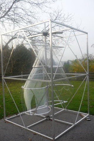

So nun zu meinem Problem, bin gelernter Mechatroniker (Messgeräte Prüfung etc.) und mache zurzeit gerade mein Ingenieursdiplom. Als Diplomarbeit beschäftige ich mich mit einer Windturbine. Der Kernpunkt der Arbeit ist die Auslegung des Generators sowie das Erstellen eines geeigneten Ladereglers. Dieser ladet 2 Akkus, welche weiters einen Schriftzug erleuchten sollen. (Als Werbezweck für eine Firma).
Habe auf diesem Gebiet leider fast keine Erfahrung, hatte aber einen Generator bei eBay in Aussicht bzw. wurde mir dort einer versprochen der bereits bei niedrigen Umdrehungen (30-60 RPM) eine Ausgangsspannung von 12 Volt lieferte. Dies wäre für meine Windturbine perfekt, da sie maximal annähernd 60 RPM erreicht. Die Windturbine ist ca. 2,5m hoch und hat einen Durchmesser von 1,4m. Ich habe bereits eine Berechnung durchgeführt (siehe Unten). Diese ist aber mehr Annahme, da bei der Messung des Drehmoments über eine Zugwaage, die Waage kaputt wurde.

Ich wäre sehr DANKBAR, wenn mir jemand helfen könnte bin wie gesagt ein wenig verzweifelt und mein Diplombetreuer meint, ich werd das schon machen! Im Anhang befindet sich noch ein Bild meiner Turbine.
