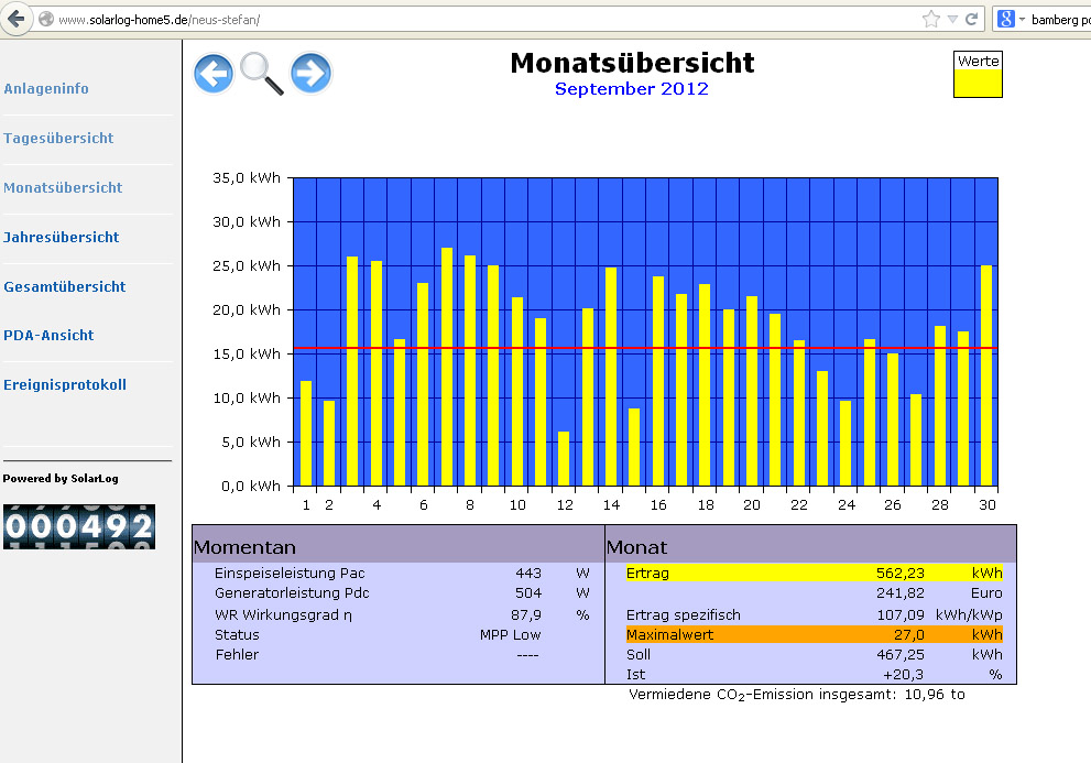

3 Tage Flaute ??? wo denn ? Hier zb eine 5000 Watt PV Anlage in Bamberger Naehe http://www.solarlog-home5.de/neus-stefan/
Kannst Du mir da bitte 3 Tage Flaute zeigen von April bis September !
hier zb September
Oder die kleine feine Anlage von Sandy (auch Forummember) hier Ertraege aus dem Blackforum ist ja ne eher kleine Anlage , aber da kann mann doch wohl einsundeins zusammenrechnen .....
Die Batterie dient ja nur zum Ausgleichen und wenn es mal Flaute gibt , schaltet halt das Netz automatisch zu , ganz einfach
Ziel koennte sein , allen Strom sinnvoll zu verbrauchen Strom und Warmwasser/Heitzung , und das schaft hat nunmal nur eher eine Batterie und Inselwechselrichter gestuezte Anlage und sicherlich auch zu einen vergleichbaren Preis pro kwh , verglichen zum Bezugsstrom vom Netz
