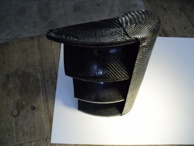

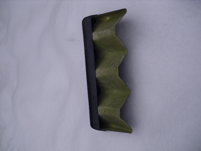

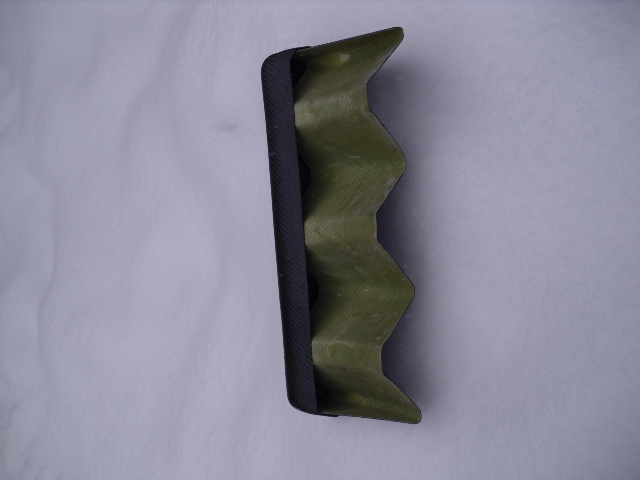

Schrott, weiß jemand, wie ich in meinen neuen Carbon/Aramid Phillipino-Flügel jetzt noch passende Golfball-Dellen reinkriege? Ich will endlich die Cw 0,28 erreichen! :sick:
Carbon Buckelwalprofil.JPG 254.31 KB
Turbo für Darreus Profile auch zum Nachrüsten
Dateiname: Carbon Aramid Buckel … ügel.JPG
Dateigröße: 251.17 KB
Heruntergeladen: 2329
Dateiname: Carbon Buckelwalprofil.JPG
Dateigröße: 254.31 KB
Heruntergeladen: 2310

Die Idee ist gut, sobald der Aufbau fertig ist, wird der Rotor zunächst ohne Folie oder Turbulatoren getestet, danach mit, so dass man später auch eine Vergleichsmöglichkeit hat.

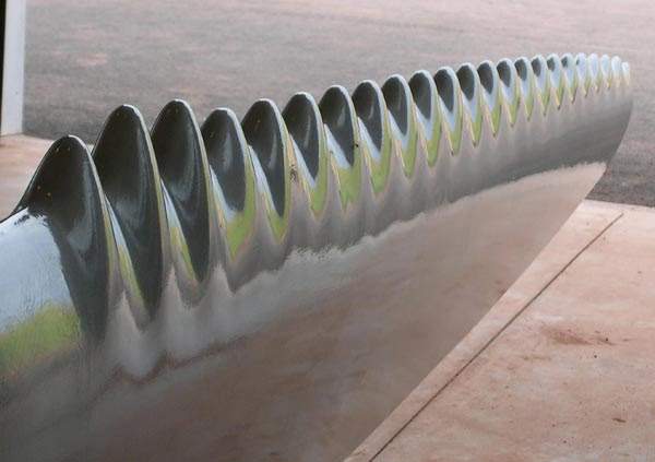

Die Qualifikation der Beiträge kann man schon daran sehen, dass
"Leistungssteigerung für alle profile
So kann man einfach alle profile aufrüsten und die Leistung wesentlich steigern
Leading-Edge Vortex Generators"
geschrieben wird.
"Leading Edge" heisst "Nasenkante" und da sind die Vortexgeneratoren weder zu sehen noch setzt man sie da hin.
Und "einfach alle Profile aufrüsten"- Alle Aerodynamikprofessoren sind blöde, weil sie das nicht machen?
DAs ist doch die Aussage.
Themen "Dimples" und "Whalepower" wurden hier bereits besprochen.
Lackiere mal ein Rotorblatt mit Dimples- Du darfst auch die Löcher ausschleifen...

CArl, was machste denn da mit CArbon bzw. Hybridgewebe?
Beiträge: 4603
Re: Turbo für Darreus Profile auch zum Nachrüsten
Gepostet: 20.03.2013 - 20:51 Uhr  ·  #18
Beim Horizontalläufer ist das Problem durch Fliehkraft nicht so dramatisch wie beim Vertikalläufer. Die Tragarme dürfen ruhig aus Blei sein, aber jedes Mehrgewicht an den Flügeln bedeutet auch eine höhere Verteilungsdistanz auf dem umliegenden Acker, wenn das Bremssystem mal versagt. Das verhält sich ein wenig ähnlich wie bei der Sportdisziplin "Hammerwurf". Sowohl der Flügel als auch die sensiblen Verbindungen an den Tragarmen werden um so weniger durch Fliehkraft belastet, je leichter sie sind.
Ansonsten - die Idee zu der Form stammt von einem im Forum schon vor längerer Zeit diskutierten Thema: der "Buckelwalflosse". Mir ging es darum, dies als Nebeneffekt mitzunehmen, hauptsächlich aber darum, die miserable Statik des C-Flügels (aktuell nunmehr Phillipino-Flügel) mit dieser Wellblechstruktur zu verbessern.
War es das, was Du wissen wolltest? :bandit:
