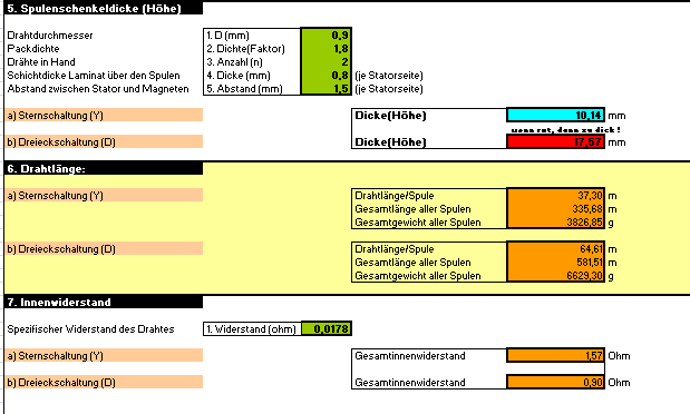

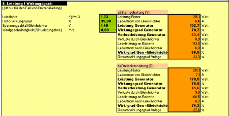

Im Zuge meines Studiums muss ich eine Projektarbeit anfertigen. Nach einem Gespräch mit meinem zuständigen Professor habe ich mich entschlossen, das nötige mit dem spaßigen zu verbinden. Plan: Ich will eine WKA Anlage bauen, welche durch einen Microcontroller gesteuert, geregelt und fernüberwacht wird. Auch kann der MC die Daten der Sensoren und des Stromes erfassen und abspeichern, zur späteren Auswertung.
Da hier qualifizierte Leute im Forum sind, will ich hier meine jeweiligen Planungsschritte zur Diskussion stellen, sodass ich das auch am Ende ordentlich mache.

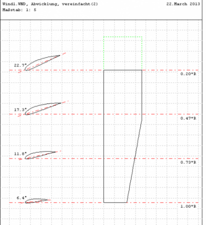

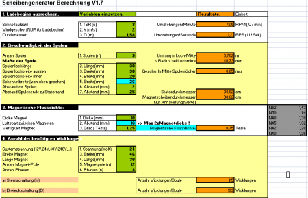

Die Anlage ist für ein Schwachwindgebiet, soll also schon bei niedrigen Windstärken brauchbare Spannungen liefern. Die Rotorblätter, 4 an der Zahl, will ich aus Holz nach der Methode von Menelaos und den Berechnungen aus dem Programm "Windkraft" machen. Eine Bandsäge habe ich zwar nicht, aber eine örtliche Schreinerei kann mir hier sicherlich aushelfen. Der Generator soll ein Scheibengenerator sein, welchen ich mit dem Excel Programm, welches es hier im Forum gibt, berechnet habe. Dies mag sehr viel Aufwand erstmal sein, aber ich will ja auch eine sehr gute Note am Ende haben!
Nun der erste Schritt:
ich habe Rotor und Generator berechnet. Unten angefügt sind meine Ergebnisse. Ich hoffe, dass die einigermaßen aufeinander abgestimmt sind. Ach ja, der Generator soll in der Sternschaltung aufgebaut sein.

mir gehts ja auch keineswegs drum, dass alles jetzt genauestens zu analysieren. Nur kurz schauen, ob der Rotor so passt. Den Generator habe ich versucht dem Rotor anzupassen, mit Magneten und Draht aus dem Shop hier. Ich habe das ja auch gestartet, weil ich alles hören will, was jemand dazu zu sagen hat :) #
Ich will das Teil halt nicht bauen und dann erst merken, dass das so gar nicht geht :) So lange es läuft und auch brauchbare Spannungen und Strom liefert bin ich schon zufrieden

Ich habe bei dem Entwurf mit einer SLZ von 3 gerechnet. Im Projekt Windkraft wird empfohlen, bei 4 Rotorblättern eine SLZ von 2 zu nehmen.
Bei genauerer Betrachtung der Querschnitte und der Begutachtung der verfügbaren Bretter im Baumarkt kam mir ein Problem: Die erforderlich dicken Bretter gibt es dort nicht.
Wenn ich die SLZ auf 4 erhöhe, dann würden die dort verfügbaren gerade so gehen.
Nun nehme ich an, dass die Werte in dem Programm nicht umsonst empfohlen werden. Sollte ich diese auf jeden Fall einhalten, oder ist eine Erhöhung der Schnelllaufzahl auf 4
machbar?

Ich würde eher einen 3-blättrigen Rotor verwenden, weil dieser optisch schöner und runder läuft und damit hast du eine höhere SLZ. Mit einer höheren SLZ hast du widerum eine höhere Drehzahl. Mit einer höheren Drehzahl brauchst du weniger Magnetvolumen/Wicklungen, um auf dieselbe Spannung zu kommen und außerdem ist der Aufwand für einen 3-blättrigen Rotor geringer.

Hmm ja, werd ich wohl oder übel so machen ;)
Wollte ja eig. 4 Blätter nehmen, damit ich ein höheres Moment bei niedrigen Geschwindigkeiten bekomme.
