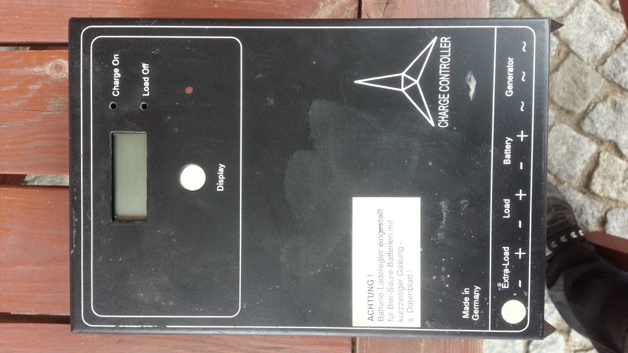

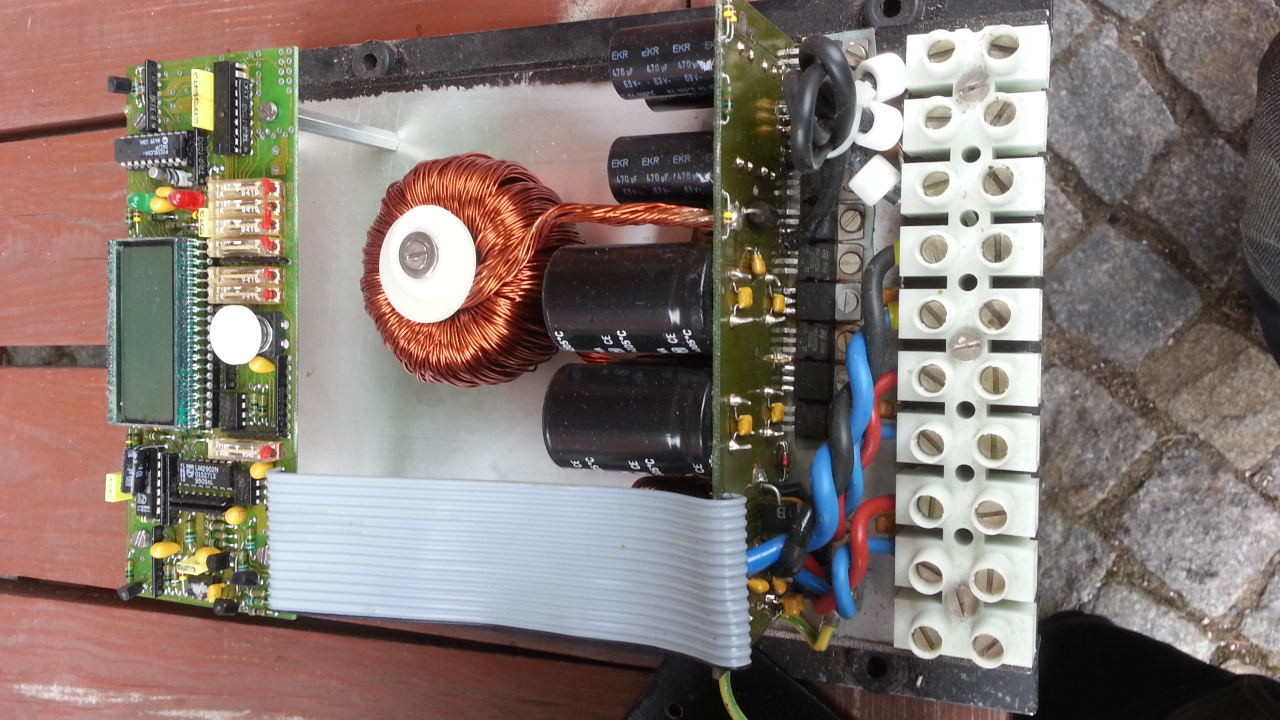

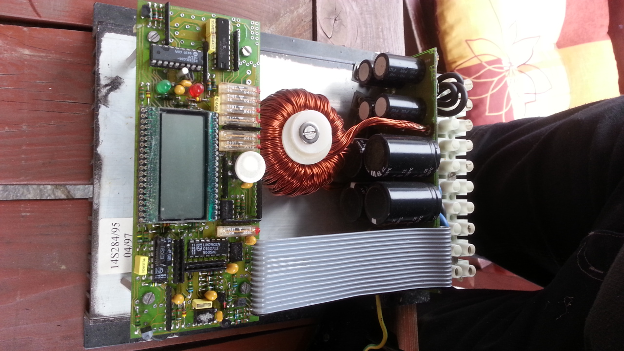

Hallo liebes Forum,
ich habe diesen schicken Laderegler zu einem Windgenerator ( Aerocraft 24V 750 W) mit dazu bekommen. Beide liefen wohl in einem System.
Jetzt suche ich ein Datenblatt oder Handbuch zum Einstellen der Ladeschlußspannung ect.über die Potis(für andere Akku-Typen )
Kennt jemand diesen rel. alten Laderegler oder die Firma ,die diesen hergestellt oder vertrieben hat.
Anbei ein paar Fotos.
Danke im Vorraus
Torsten

ein Typenschild gibt es leider nicht. Deshalb google ich mir auch schon die Finger wund.

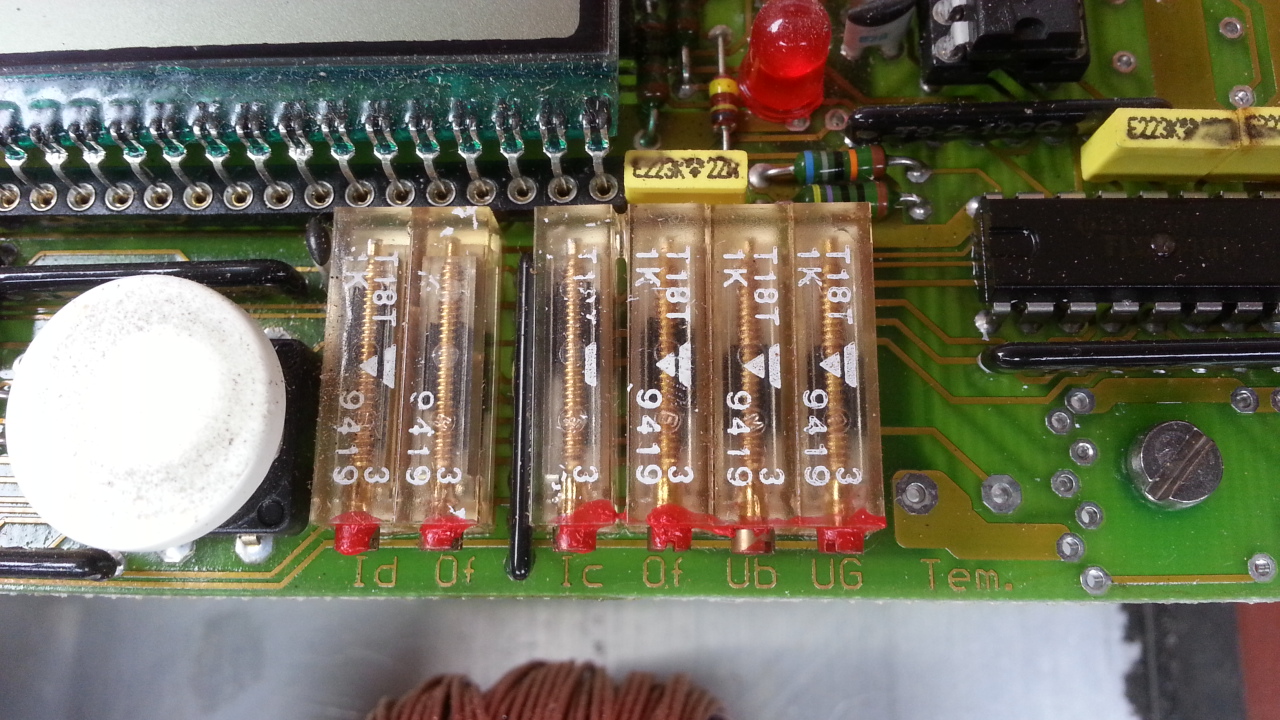

Weiß jemand mit den Bezeichnungen an den Potis was anzufangen ? Der Regler ist ja auf Blei-Säure Akkus eingestellt ( so stehst vorne drauf ). Ich vermute offene.
Ich habe ein paar AGM-Batterien , auf die ich den Laderegler einstellen möchte( Ralf : andere Akkutypen) .
Ich möchte nicht einfach drauf loskurbeln , ohne zu wissen was die Potis bedeuten.
Torsten
Re: Wer kennt diesen Laderegler
Gepostet: 01.05.2013 - 10:48 Uhr  ·  #5
Ich denke du kannst da drauf loskurbeln sonst kommst nicht weiter.
Ich würde eine 10-50 Watt 12 Volt KFZ Lampe anschließen und die maximale Spannung messen die da auftritt.
Digital Multimeter fix paralell anschließen.
Poti Stellung mit Permament Marker markieren und dann vorsichtig der Reihe mal eine Drehung links rechts versuchen und die maximale Spannung beobachten.
Gibts keinen Spannungunterschied sofort genau auf die Ausgangsstellung zurückdrehen und den nächsten versuchen.
Wenn du denn richtigen gefunden hast der die Ladeendspannung bewirkt kannst du dann ja mit dem Datenblatt des Akkus diese abgleichen.
So würds ich zumindest machen.
Passender Dumpload muss natürlich angeschlossen sein (Gehäuse links unten - nehme stark an das es der Extra-Load Anschluß ist)
Eigen ist das diese Kabel optisch dünner ausgeführt sind als der Akku Anschluss was ich nicht ganz verstehe.
Tipp versuchs mit den Ub bzw UG Reglern denn U steht normal für die Spannung...

Danke Hans. So werd ich mal tun.
seti2
Beiträge: 338
Gepostet: 01.05.2013 - 14:24 Uhr  ·  #7
Hi Poldi
evtl:
Id = I Dump
Of = Offset
Ic = I Charge
Of = Offset
Ub = Batteriespannung (Akku)
UG = Generatorspannung??
ich würde also erst mal mit Ub probieren... dort scheint die Farbe ja schon abgekratzt zu sein ...
ohne jegliche gewähr ....
viele Grüße und viel Erfolg
