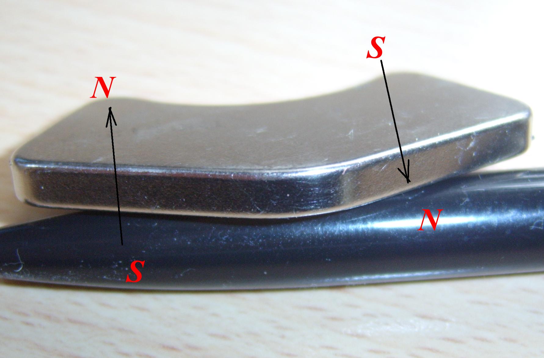

Hallo, ich experimentiere gerade mit Festplattenmagneten.
Größe etwa 40x15x4mm. Nur habe ich ein Problem die Pole zu bestimmen.
Nach meinen Versuchen liegen da zwei Felder nebeneinander entgegengesetzt
gepolt.
Ist das richtig oder sind die Magnetfelder anders gerichtet?
Wenn das so sein sollte, müsste man die ja mittig teilen können und erhält
zwei flächig gepolte Magnete die für einen kleinen Sch-Generator geeignet währen.
So wie die sind ist eine Verwendung für einen Scheibengenerator wohl nicht geeignet. Es sei den man misst die Felder genau aus und nutzt den Wechsel durch die richtige Anordnung. Aber dazu muss die Feldverteilung erstmal bestätigt sein.
Bitte klärt mich auf ob meine Annahmen richtig sind oder wie sich das Feld
verhält.

deine Annahme ist soweit ich weis Richtig. Hatte auch schon mal diese Magnete in der Hand. Dabei ist mir auch aufgefallen das beide Seiten in der Polung verdreht sind.
Du kannst diese recht einfach in der Mitte teilen. Vorsichtig, am besten zwieschen zwei Hölzern im Schraubstock Hochkant einspannen so das die eine Hälfte eingespannt ist und die andere Hälfte frei liegt. Vorher mit einem scharfen oder Spitzen Gegenstand mehrmals mittig einritzen um so etwas wie eine Sollbruchstelle zu erzeugen. Danach im Schraubstock brechen.
Klappt vielleicht nicht immer aber Magnete sind sehr spröde, daher denke ich ist es besser diese kontrolliert zu brechen als zu sägen.
Was die Polung angeht kannst Du dir mit einem Kompass behelfen. Wenn die Spitze zum Magneten zeigt sollte es Nord sein. Wird sie abgestoßen Süd.
Alle Angaben ohne Gewähr ;-)

Dann werde ich mal einen Magneten durchschneiden, und verdreht wieder zusammenkleben um einen vollflächigen Magneten zu bekommen. Dazu werde ich eine 0,5mm Diamantscheibe nehmen mit Wasserspülung um saubere Schnittkanten zu bekommen. Der wird dann so etwa 42mmx17mmx4mm. Den werde ich mal mit einem Kompass ausloten. Wenn alles klappt habe ich vor einen Generator für mein Fahrrad zu bauen. Der soll 5-10W bringen und über einen Akku das Licht versorgen und fals die Leistung reicht eventuel meinen PDA.

ich würde die auf gar keinen fall teilen. Erstens ist dann die Versiegelung hinüber und sie rosten wie sau, zweitens ist das Trennen nicht ganz ungefährlich. Neos müssen (!) eine heile Versiegelung haben, sonst sind sie ganz schnell hinüber.
