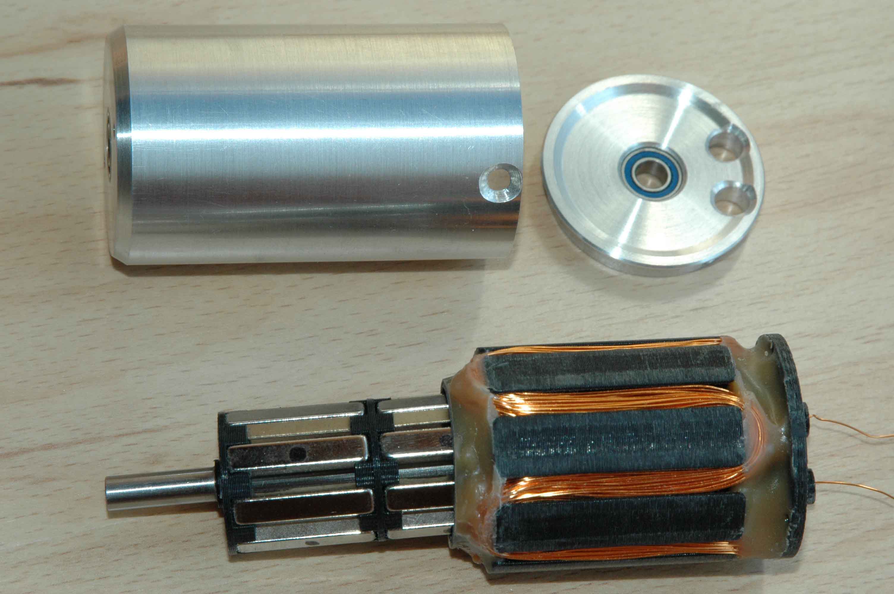

wie schon angekündigt habe ich angefangen, einen neuen Generator für mein Windrad zu bauen.
Nun ist dieser soweit fertig, liefert aber annähren keinen Strom. bei etwa 600/min auf der Drehbank ca. 2V unbelastet.
Belastet mit einem kleinen 3V Glühlämpchen (aus Verzweiflung) sackt er völlig zusammen.
Aufbau ist wie im Foto zu sehen :
Magnete: 8x2 Stück abwechselnd Nord Süd Nord Süd...
Spule: ein großer Kreis mit 110mm Durchmesser über ein Rohr gewickelt, dann die Spule im Ganzen zu Schlaufen über das Kunststoffteil gelegt.
Kann mir jemand sagen, welchen Fehler ich dabei mache ??
