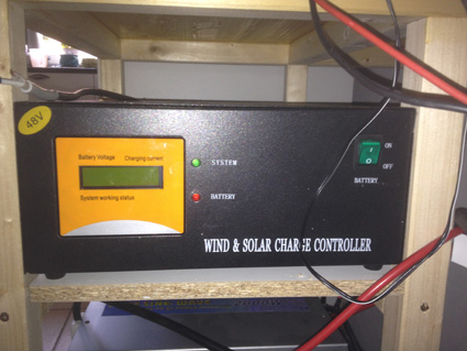

Hallo Frank,
die Akkus waren schon mal so runter und der Wind hat diese wieder auf 49,6V gebracht.
Den Laderegler habe ich von ebay geraucht ersteigert, wohl China Produkt...hat keine richtige
Modelnummer...könnte Dir ein Foto schicken, geht hier wohl nicht direkt. (doch habs gefunden)
Kannst Du mir einen Empfehlen?
Was meinst Du mit PV?
Verbraucher hängen keine dran, ist eine Notstrom Variante,
das, wenn Netz ausfällt, was hier öfter mal passiert, dann meine
Heizungspumpen und die LED Beleuchtung weiter funktioniert.
Gruß Th.

Beiträge: 3475
Re: Wenn nichts mehr geht
Gepostet: 05.01.2014 - 11:02 Uhr  ·  #11
Hallo Thomas,
Zum Laderegler,
5 Watt Standby sind jetzt nicht soo schlecht und vermutlich nicht das Problem.
Mit PV meine ich Photovoltaik.
Es macht Sinn die Anlage mit PV zu ergänzen.
Dein Laderegler/Windgenerator kann die Akkus nicht voll laden.
Geschätzt ist bei 90% Ende. AMG Akkus müssen immer wieder voll geladen werden.
Das kann dann z.B. die PV leisten, auch klein dimensioniert.
Wobei du ja auf 48 V gehen musst und wohl 2 PV Module in Reihe schalten musst.
Hast du Möglichkeiten PV zu installieren, OST, West, Süd Ausrichtung, Dach,Fassade oder frei stehend?
Ich kann keinen 48 V Laderegler empfehlen,
48 V Technik ist zwar üblich aber wird seltener verwendet.
Häufiger ist 12 V Technik und 24V.
Jedenfalls ist es nicht gut die Akkus so tief zu entladen.
Das geht drastisch auf die Akku Lebensdauer und muss verhindert werden,
sonst wird das Thema zu teuer und du darfst jedes Jahr neue Akkus kaufen.
Denk mal über PV nach ...
Ob das auch dein aktuelles Problem ist, weiß ich nicht sicher.
Hast du die Akkus wieder einigermaßen voll (48V .. 51 V) geladen?
Lädt dein Windrad jetzt wieder den Akku?
Gruß Frank

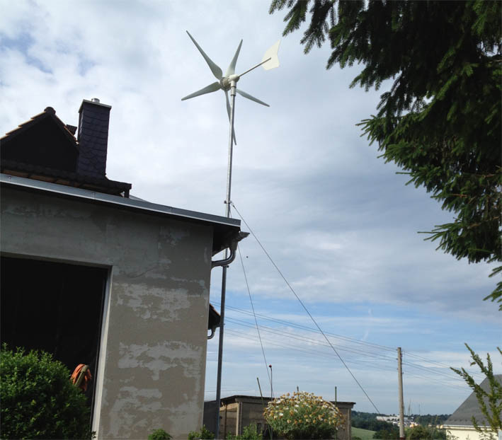

Gepostet: 08.01.2014 - 08:27 Uhr  ·  #12
Hallo Frank,
Hat etwas gedauert, aber jetzt sind die Batterien voll49,7V.
Aber das Windrad dreht genauso langsam weiter, obwohl heute ordentlich wind ist.
Also keine Änderung - wie ich ja schon vermutet habe, da die Akkus ja schon mal so tief waren
und dies nicht beeinflusst hat. Der laderegler meldet sich auch erst bei 41,9V -
Jaetzt ikanns ja nur noch der Laderegler sein oder das Windrad selber...und das nach so kurzer Zeit??
Gruß Thomas
