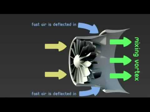

Seit kurzer Zeit beschäftigt mich die Idee eines Aufwindkraftwerkes in Miniatur. In Ein Turm von max ca 50 cm D und einer Luftgeschwindigkeit von min 10 m/s muss doch eine Möglichkeit hergeben da einen oder mehrere Rotoren unterzubringen ? Soviel Ich hier und anderswo gelesen hab ist die Geschwindigkeit durchaus genug um einen Generator anzutreiben, hat jemand vielleicht einen Vorschlag zu einem nutzbaren Rotor ? Habe hier einen Link gefunden der mich zu diesem hier geführt hat :
http://i1.ytimg.com/vi/8AMvwXaQ2y0/hqdefault.jpg
Flodesign .... wäre sowas nicht was ?
oder Hush turbine
http://peswiki.com/images/8/8d/OConner_wind_turbine_jp60.jpg
Ich erwäge dies als Ergänzung zu einer PV-Inselanlage, habe mehrere Ideen bezüglich des Prinzips und dessen Begünstigung, allein das Fachwissen in Punkto Repeller und Generatoren fehlt mir.

Klar gibt es kleine leichtlaufende Generatoren und Repeller, Nur das ist schlicht die falsche Fragestellung oder die falsche reihenfolge.
Für Aufwindkraftwerke wohnen wir hier einfach in einem viel zu kaltem Land und bisher gibt es keinen einzigen Konzentrator (mir bekannten) der in irgend einer Weise den "Mehrertrag" nicht durch die viel zu aufwändige Konstruktion zu Nichte gemacht hätte (zumal man das mit einem vermutlich genauso vergrössertem Rotor nicht mindestens wenn nicht sogar besser genauso hätte ernten können.
Die abgebildeten Windspiele sind allesamt nette Designstudien, die aber sicherlich nichts mit tollen Leistungssteigernden Entwicklungen zu tun haben.

Es geht ( mir ) nicht um "Leistungssteigerung" oder "Mehrertrag", sondern darum dass egal wie niegrig die prozentuale Ausbeute aus dem Sonnenlicht ist, es eine extrem kostengünstige Anlage ist. Mir geht es nicht um ein technisches Wunderwerk in Sachen Repeller, Ich kann einfach keinen 1meter Durchmesser Repeller verbauen weil der Turm dann 20 meter hoch wäre, das wäre dann auch für meinen ( übrigens im sonnigen Spanien befindlichen ) Vorgarten ein wenig hoch. Die abgebildeten "Windspiele" stammen von hier :
http://www.buch-der-synergie.d…esigns.htm
und sind im übrigen Preisgekrönt und nachgewiesenermassen effizienter als ein " normaler" repeller.

Die von dir gezeigten Beispiele mögen preisgekrönt sein und behaupten, dass ihre Effizienz erwiesen ist. Reale Messwerte und enttäuschte Kunden hier im Forum zeigen aber das Gegenteil.
