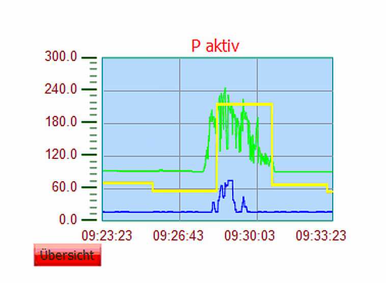

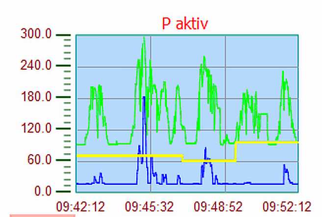

Gepostet: 14.02.2014 - 09:40 Uhr  ·  #15
Hier noch ein Trend
blau: Leistung [0 - 300W]
grün: (U1 + U2 + U3) / 3 * 10 [0 - 30V AC]
gelb: Wind (Faktor 20) [0 - 15m/s]
heute früh kam die stärkste Böe rein die ich bisher gemessen habe, 42V AC und 381 Watt.......:)
Leistungskurve
Dateiname: P-curve.jpg
Dateigröße: 25.07 KB
Titel: Leistungskurve
Heruntergeladen: 2895
Leistungskurve
Dateiname: P-curve2.jpg
Dateigröße: 26.07 KB
Heruntergeladen: 2819
