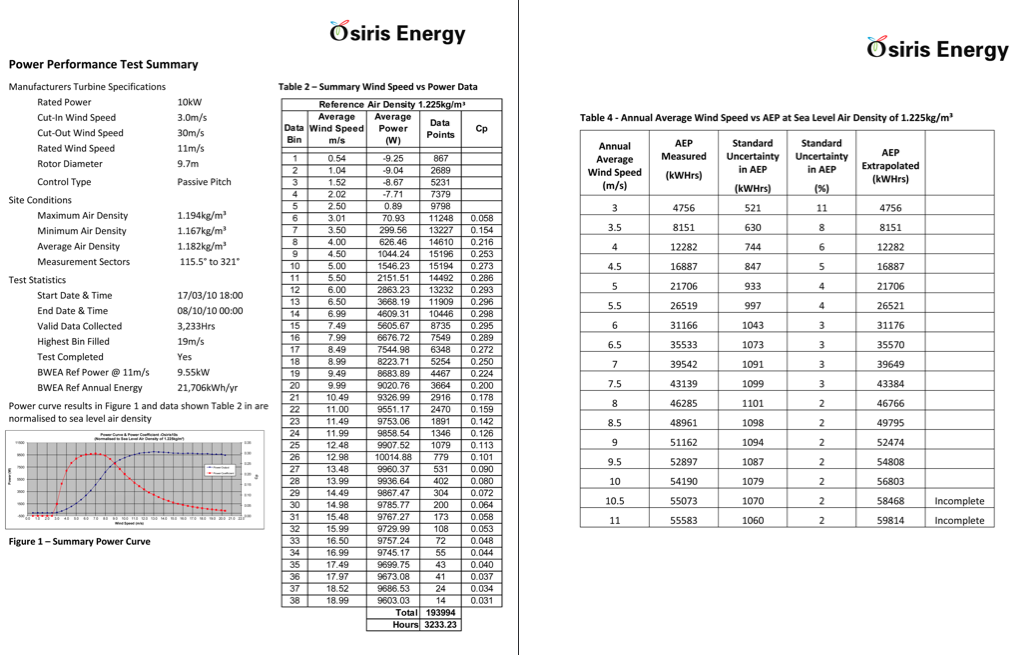

Guten Morgen,
wir führen nun nach einem Jahr Überprüfung und Verhandlungen die Osiris 10 KW Kleinwindturbinen mit deutschen oder französischen Masten in Deutschland exklusiv ein.
Die Turbine wurde vom weltgrößten Windwechselrichter Hersteller (60% Marktanteil) und Generatoren Hersteller Ningbo Ginlong mit Ingenieuren aus Spanien, Schweden, Dänemark und China u.a. entwickelt.
Ich habe mir vor etwas über einem Jahr die "angeblichen " Leistungsdaten angeschaut und gesagt, dass sie im unteren Bereich niemals soviel Leistung haben kann. Auch an der Gesamtleistung - weil aus China - habe ich sehr gezweifelt. Aber irgendwie hat mich die Turbine und deren interessante passive und aktive Pitch Regelung nicht losgelassen. Allerdings hat mich dann immer wieder das billige Designs der Osiris 1,6 KW abgeschreckt.
Dann kamen die bestätigten Ergebnisse aus dem unabhängigen IEC61400-2 Test und ich musste mir die Anlage genauer anschauen.
Inzwischen hat sie auch MCS, AWEA 9.1, die japanische Class NK geschafft und wird in Dänemark zertifiziert... mehr geht einfach nicht... und das schafft man nicht mit Schrott.
Also haben ich eine Werksbesichtigung und Schulung in China geplant. Allerdings Konten meine Geschäftspartner nicht so wirklich glauben, dass man den Werten glauben kann. So dass wir zu zweit, erst einmal zur ersten gebauten Anlage in Dänemark gefahren sind. Dort standen wir nun mit offen Mund, den die Anlage brachte noch mehr Ertrag, als in der Zertifizierung beschrieben.
Der einzige Wermutstropfen war, dass man bei einer bestimmten Umdrehungszahl starke Resonanzen aus dem Turm hörte und dies will ich keinem Kunden antun. Was aber auch nicht schlimm ist, da der Original Mast zwar schön und umlegbar ist aber zu kurz - nur 12 und 15m - , daher lassen wir einen eigenen mit 24m entwickeln.
Gut, nun bin ich gestern aus China zurück gekommen und bin nun 100%ig davon überzeugt, dass die Turbine nicht nur gute Leistungen hat, sondern auch in einer sehr hohen Qualität produziert wird. Deshalb habe ich die erste Anlage gleich für unsere nächste Handwerker Schulung bestellt und den Exklusivvertrag für Deutschland besiegelt.

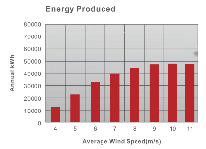

Die Osiris 10 KW hat ein aktives und passives Pitch System und ist extrem massiv gebaut. Sie wiegt stolze 900 KW.
Die im Durchmesser 9,7m Rotorflügel sind u.a. aus 40 Lagen starkes Glasfaser gefertigt.
Sie läuft bei 2-2,5m/s an und liefert spätestens ab 3m/s Strom.

Osiris 10 KW zertifizierte Leistungen
Dateiname: Osiris Leistungswerte.png
Dateigröße: 219.69 KB
Titel: Osiris 10 KW zertifizierte Leistungen
Information: Osiris 10 KW zertifizierte Leistungen
Heruntergeladen: 2842
Osiris 10 KW Windturbine Jahresleistung
Dateiname: Osiris Jahresproduktion.png
Dateigröße: 36.86 KB
Titel: Osiris 10 KW Windturbine Jahresleistung
Information: Osiris 10 KW Windturbine Jahresleistung
Heruntergeladen: 2609
