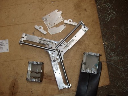

Ich arbeite an einer ähnlichen Lösung für eine Passive Pitchcontrol . Nun sind mir allerdings Zweifel gekommen, ob der beträchtliche konstruktive Aufwand überhaupt lohnt? Ich habe schon viel Zeit investiert (Ergebnis siehe angefügtes Foto).
Meine derzeitigen Rotorblätter mit Radius 1,35m haben bei Radius 1,3m einen Anstellwinkel von ca. 5 Grad. Die Drehung startet erst bei mindestens 5m/s Wind.
Ich plane nun eine Rotornabe zu entwickeln, die eine federbelastete Startlage (Anstellwinkel 40 Grad) und eine Schnelllauflage (Anstellwinkel 5 Grad) hat.
Eine zweite viel stärkere Feder ist für die Vergrößerung des Anstellwinkels auf 10 Grad bei Erreichen einer Grenzdrehzahl zuständig. Sturmsicherung also über Pitchregelung durch Fliehkräfte.
Durch diese Nabenkonstruktion laufen die Spitzen der Rotorblätter auf einem Radius von 1,5m. Dadurch wird die Erntefläche um 23% größer, bei gleichen Kosten für die Rotorblätter. Der Durchmesser der Nabenkonstruktion ist größer als der Durchmesser des Generators und trägt nichts zur Ausbeute bei. Deshalb rechne ich nur mit einen um 22% höheren Ertrag. Da aber die Drehung des Rotors nun schon bei 2 bis 3m/s Wind einsetzt (anstelle 5m/s), erwarte ich doch 23% Ertragssteigerung.
Gibt es Vorteile einer Sturmsicherung über Drehzahlbegrenzung durch Fliehkräfte gegenüber den Standardlösungen Furling bzw. Helikopterstellung?
