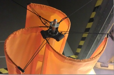

Hi,
ich habe im Netz die unten abgebildete Konstruktion gefunden.
Da ich mir ein portables Windrad bauen möchte gefällt mir die Konstruktion sehr gut.
Es sieht soweit auch alles machbar aus:
Zeltplane, Zeltstangen (Fieberglas) eine Gewindestange als Achse...
Aber ich mache mir Gedanken um das schwarze "Halteelement" in der Mitte.
gesehen hab sowas schonmal irgendwo, nur wo? Selber bauen ist kritisch, da es unheimlich genau sein muss.
Hat jemand eine Idee für dieses schwarze Halteelement aus der Mitte?
Wo Bekomme ich sowas her? was kommt dem am nächsten?
Vielen Dank!

Gepostet: 21.05.2014 - 22:07 Uhr  ·  #3
Was willst Du damit machen?
Zum drehen lassen wird es reichen...
Aber zu mehr nicht!
Wenn du ihn "belastest" wird er da wo die gebogenen Stangen in die Halter gehen abknicken! ( instabil werden !)
Mit dem "Kleinen Hebelarm" (Schwarzes Dreieck) zu dem großen Hebelarm bis zu den Außenflügelspitzen ein sehr ungünstiges Verhältnis. es wird wesentlich stabiler, wenn du den "kleinen Hebel " größer machst ....( oder andere stabilisierende Elemente zusätzlich einbaust ...)
oder ihn einfach nur lastfrei drehen lässt und dich daran erfreust...:-)
