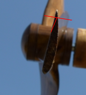

@ arminius
Wie erwähnt: Ich würde von hinten die Hinterkante etwas Anschleifen. Dann hast Du eine dicke Hinterkante. Und dann schleifst Du sie von unten bei.
DAs entspricht dann einer Herausdrehung der Blattspitze.
Hm - stehe jetzt ein wenig auf dem Schlauch - mit Hinterkante ist die spitz auslaufende Seite gemeint? Und mit unten ist was gemeint? Herausdrehung der Blattspitze bedeutet, dass der Einbauwinkel quasi 0 wird und das Profil genau in 'Fahrtrichtung' zeigt?
Momentan sieht es so aus (leichte Schrägstellung):

Re: CNC-gefräste Windturbine in Holz
Gepostet: 24.07.2014 - 14:47 Uhr  ·  #9
Ah ich glaube ich hab's verstanden - im Bild oben rund schleifen und unten links abflachen?
Könnte man vielleicht auch einfach CNC-seitig die letzten paar zentimeter das Profil geradedrehen?
Gepostet: 25.07.2014 - 13:41 Uhr  ·  #13
Ich meine das ganz banal so wie mit den roten Linien gezeigt;
Natürlich Unterseite runden.
Gepostet: 25.07.2014 - 14:41 Uhr  ·  #14
Ok - alles klar :-)
