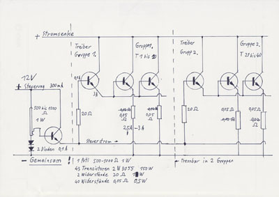

Um die Leistung zu verbraten braucht man eine Stromsenke, die kann man auch selber bauen mit geeigneten Transistoren auf großen Kühlkörpern.
Das hab ich auch schon gemacht , aus "gesammelten Werken" fast ohne Kosten.
Daran kann dann Spannung und Strom gemessen werden.

klaro, Leistung kannst Du verbraten, aber welche Leistung ist das dann in dem Konstrukt. Die vom Generator, die vom WR??? ... murks
