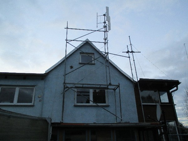

HILFE. Zu Darrieus Rotor
Gepostet: 22.11.2014 - 19:19 Uhr  ·  #1

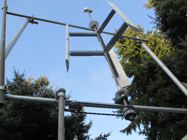

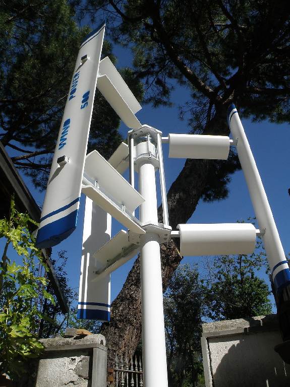

Kann mir jemand erklären warum die Italiener das Darrieus Windrad jetz mit den Flügeln
verkehrt rum anbieten . Ist es egal wierum die Flügel montiert werden.
Also ich hatte Die Wölbung nach aussen ohne an den Tragarmen die DachRinnen.
Hab es nun mal nachgebaut wie es dreht oder ob überhaubt . Bisher hatte ich noch keinen Wind
!!! Achso ist es bei einer VAWT Vertikalen Wind Kraft Anlage unbedingt notwendig eine Last
Sturmsicherung Heitzer etc. anzubringen????
Oder reißt dort die Strömung automatisch ab,rein physikalisch.
Ich gehe mal davon aus das der wind einfach durchschiest ab einer Bestimmten Geschwindigkeit.
Horizontale hab ich wegfliegen sehen aber eine VAWT noch nicht. :-/

Re: HILFE. Zu Darrieus Rotor
Gepostet: 24.11.2014 - 10:28 Uhr  ·  #3
danke für deine Antwort Ray
Heut ist Südwind 3 steht mein Haus davor ,aber kleine Böchen kommen ab und zu durch.
es dreht sich auch immer mal so la la ,Hab den Geni ma ab . Also meine Dachrinnen sind nur sehr klein
100 er rohr 48 cm lang .
Wenn es nur die Rohre währen ,Ich weis nicht würde es bestimmt garnicht drehen ,
Die Welle ist 2,50m lang 3/4 zoll Rohr oben unten Bocklager innen 30mm (nicht gerade ein Fliegengewicht)
Kann es sein das die Italiener die Strömung nach innen auf die Dachrinnen legen???
Ich warte mal auf Westwind .
Also wo ich die Wölbung aussen hatt konnte ich bei Starkwind an den Flügeln in der Mitte kleine Wölbungen
nach aussen sehen.Also ich meine damit wenn beim Flugzeug die Flügel anderrum währen ,würde es sicher zum Uboot werden als Beispiel.
Naja die Flügel sind ja auch nur Mundgeblasen hi.
Gepostet: 24.11.2014 - 13:27 Uhr  ·  #4
Einen schönen Aufbau den du da gemacht hast blöd nur das du eine miese Vorlage dafür vewendet hast.
Mir wars Anfangs ein Rätsel was die halbschalen an den Stegen sollen denn diese behindern ja da Laufverhalten.
Andererseits wie bereits angemerkt werden diese eine Anlaufhilfe sein da sonst meist Stillstand wäre.
Ingesamt denk ich mal sind das 2 schlechte Lösungen (Flügel + Halbschalen) in Kombination die sich nicht gut vertragen und eine Notkrücke.

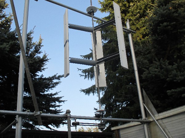

Gepostet: 24.11.2014 - 18:12 Uhr  ·  #5
hallo doelle
Danke für deine Info
ich kann es ja wieder abschrauben ,will es erstma testen paar Wochen ,aber die Italiener haben
doch auch Ingenieure ,die müssen sich doch was dabei gedacht haben?
Meistens testen die doch ihre Anlagen im Windkanal.
Immerhin kosten die überteuerten Dinger 1000 eus jetz ist der schon bei Ebay 2600 eus
das ist doch bekloppt. :fgrin: Ich hab nach oben noch 1m Platz will da noch eine C-Rotor
versuchen (erst ma basteln) Was dann am besten läuft mache ich am Giebel aufs Dach .
Hinten im Garten nur Bäume die Nachbahrn haben die Baum Make ,haben vergessen das es auch schönne Hecken giebt.
meine 8cm starken Rohre hab ich 1,20m tief u. 5,30 m hoch .trotzdem schaukelt das ganze oben bei nur 3m
breit.
Gepostet: 24.11.2014 - 18:56 Uhr  ·  #6
Gepostet: 24.11.2014 - 20:06 Uhr  ·  #7
Bestenfalls läufts nur mittelmäßig bei guten Standort denn die Halbschalen sind als Widerstandläufer auf der niedrigsten Schnellaufzahl von 1 ausgelegt, die Rotorblätter hingegen auf einen weit höhere von 5-7 schätze ich.
Bedeutet das der Hauptrotor ausgebremst wird und selbst im Leerlauf so schwer auf Drehzahl kommt und effektiv immer im schlechten Bereich läuft auch bei wenig Last.
Die Italiener haben sich gedacht ohne läuft das Zeug gar nicht vernünftig an wenn wir da was draufklemmen können drehts sichs wenigstens irgendwie und wir brauchens nicht ganz einstampfen...
Dürfte eine "Nachbesserung" sein.
Aber davon abgesehen in deiner verwirbelten Lage wird das Ding sowiso nicht richtig laufen auch wenns optimal wäre.
Mit einem C-Rotor wirst weit besser drann sein.
Flügel weg, dickeres Rohr als Welle und 2 stufig (unten /oben versetzt) Ölfässerhälften drauf dann wird auch vertretbarer Strom rauskommen.
Mischbetrieb behindert sich gegenseitig. Die seitwärs Bodenstreben sollten nach beiden Seiten ausgeführt sein dann ists stabiler bzw noch besser weiter oben befestigt werden. Dann müsst das ganze rund laufen und auch stabil stehen.
Alter: 73
Gepostet: 24.11.2014 - 20:08 Uhr  ·  #8
Bei deinem Standort sind die Bäume natürlich ungünstig.
Um es vielleicht noch ein wenig klarer zu sagen: Inmitten eines solchen Baumbestandes ist selbst die Anlage mit dem weltweit besten Wirkungsgrad chancenlos. Und diese Anlage hat sicherlich nicht den weltweit besten Wirkungsgrad...
Als sehr, sehr grobe Faustregel für ein halbwegs effizientes Funktionieren gilt, dass mindestens die 10fache Masthöhe in Windrichtung und die doppelte Masthöhe auf der Leeseite als Abstand zum nächsten höheren Baumbestand herrschen sollte. Da der Wind aber aus verschiedenen Richtungen weht, sollten idealerweise in der Nähe einer KWA überhaupt keine Bäume stehen.
Die sogenannte "Geländerauhigkeit" hat einen sehr erheblichen Einfluss auf die Effizienz einer Windenergieanlage. Ein Maisfeld mit Wuchshöhe 2,5 m stört eine Turbine auf 10 m Höhe nicht unerheblich. Ich habe Berichte gelesen, dass sich ein Hochwald noch auf mehreren hundert Metern Höhe negativ auf das Leistungsvermögen auswirken würde.
Jetzt säge aber bitte um Himmels Willen bitte nicht die Bäume ab! ^^

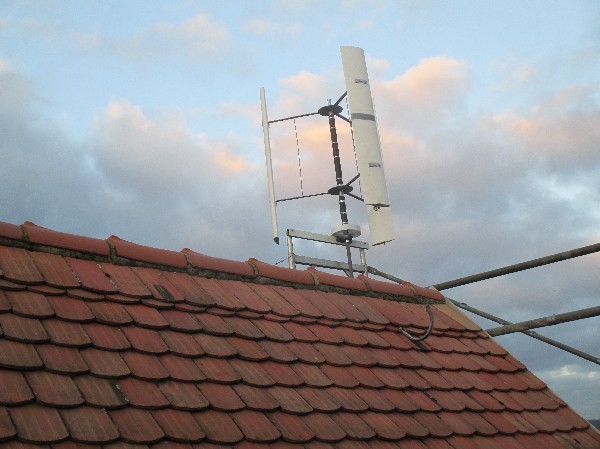

Nein sind ja ne meine Bäume ,aber sobald ich alles getestet habe mache ich mein Mast oben am Giebel
damit ich übern Hausdach bin.

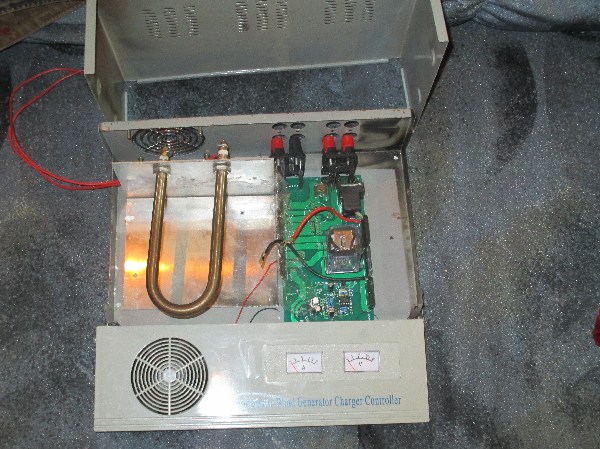

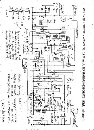

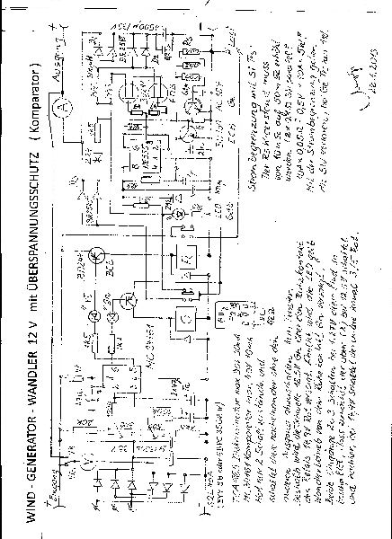

Die Elektronik
Gepostet: 06.12.2014 - 22:28 Uhr  ·  #14

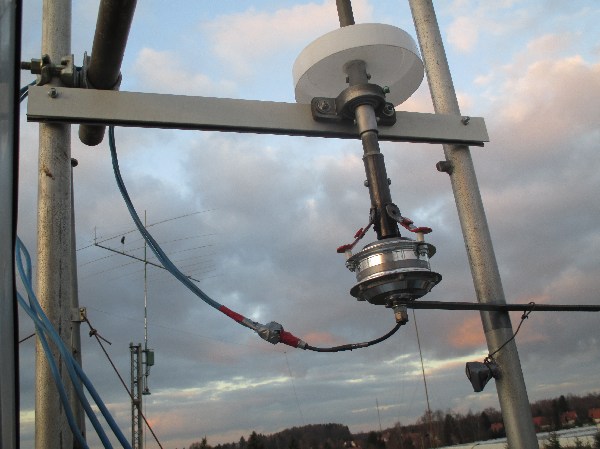

So nachdem mir die letzten 3 Windtage S SO und O garnichts gebracht haben .Habe nun den Darrieus komplett neu aufgebaut.
Jetzt ist er 1m übern Dach ca 9m mit Nabenmotor E-Bike ohne Planetgetriebe Bild kommt mnorgen.

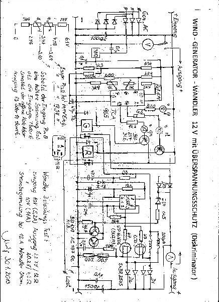

Nun brauch ich mal Euren elektrischen Rat .Ich habe mit den Nabenmotor nicht die besten Volt um Aku mit 12v oder 13v zu Laden.
Heut ist der Step up DC DC gekommen der würde das ja machen Gleichrichter hab ich ja schon seid letzten Jahr 3 Stück.
1. Aber da ich kein Schaltplan lesen kann noch nicht bringe und elektronisch hmm noch übe
hab ich keine Last .
Ich habe zwar einen Heitzer aus den kaputten Charger der hat 2,8 ohm aber wo schliesse ich den an ???
2. Möglichkeit Ich habe noch einen neuen Charger der alles hat ,aber aber der wird sicher erst ab 12v Laden
im Charger ist der Gleichrichter schon drinne somit kann ich den Stepp up nicht davor machen. :-(
3. Möglichkeit ich habe auch einen Spannungsverdreifacher von Ebay der weise Sicherungskasten zu 50 eur
aber dann kann ich auch keine Last zuschalten, weil ich das noch nicht bringe.
schönn währe es den stepp up irgendwie hinter den Gleichrichter im Charger Contoll einzubinden ,wenn ich vorher gleichrichte und stepper drann mache komme ich nicht mehr an Charger Conrtroller den der Eingang hat wieder 3 x AC ~ .:-(
es giebt auch sowas =>> laderegler mit Stepp up aber bevor ich den gebaut hab also begreife??? Ich habe den kompleten Plan nur kuck ich da wie in einen leeren Topf bis dato.:-(
Hinweis giebt es keinen fertigen Laderegler mit Stepp up damit man konstanten Ladestrom bekommt??
Gepostet: 06.12.2014 - 22:55 Uhr  ·  #15
Ich Hab jetz fast alles zusammen für den Scheiben genie der macht dann genügend strom hoffe ich..
2x 12 Magnete 20 kg zugraft stärkere hab ich nicht und zuviel auch ne gut da der Darrieus auch anlaufen sollte.
Kupferlackdraht 1mm hab ich da was nun besser ist für meinen Darrieus weis ich auch noch nicht 3x 5 Spulen =15
oder langen einfach 9 Spulen im Stern 3x AC ~ ?? Schätze mal 70 Windungen bei 15 Spulen und bei den 9 Spulen
vileicht etwas mehr Windungen ??
Aber wenn der nun oft über 14 volt saust -> der Darrieus dann geht es laufen auf Last und der Aku bekommt garnix mehr
so ein stepper ist schon was feines denk ich mal ...
Warum baut man nicht gleich fertige Laderegler mit 3 fertigen Baugruppen in den Kasten Gleichrichter stepper bis 10ah spannungsbegrenzer bis 10ah und Relayse zur Last Heitzer mus dann jeder selber anpassen zum bremsen :-)
Gepostet: 07.12.2014 - 05:35 Uhr  ·  #16
Sag mal Andy
gibts die Schaltpläne auch in lesbar, mit etwas höherer Auflösung?
Die Qualität ist so schlecht das es nicht wirklich Laune macht, sich da reinzulesen.
Beim Step-Up-Wandler liegst Du einen Irrtum auf, meine ich zumindest denn meine funktionieren anders als von Dir erwartet.
Du brauchst auf der Eingangsseite eines Step-Up-Wandlers DC (Gleichspannung).
Dieses wird dann durch den Wandler auf ein (meist einstellbares) anderes Spannungsniveau hoch-ge-stepped.
Also vom Generator DC Null bis irgendwas Volt (nicht mehr als der Wandler verträgt) und auf der Ausgangsseite meinetwegen 14,4 Volt,
eine gute Ladeschlussspannung für Blei-Säure-akkus.
In Deinem Fall wäre das direkt am Eingang nach der Gleichrichtung durch die 6 Dioden an Plus und Minus.
Damit wäre aber der Rest des Ladekontrollers überflüssig, bzw umzubauen.
Der Akku müsste dann immer am Ausgang des Step-Up hängen.
Wenn Du Dich aber mit Elektronik nicht auskennst würde ich einen Experten beim Umbau hinzuziehen.
Der Ladestrom regelt sich dann gemäß der gerade verfügbaren Generatorspannung selbst (Kein Konstantstrom - wie Du schriebst), sondern immer so viel Strom wie der Step-Up-Wandler erzeugen und der Akku aufnehmen kann.
Der Strom nimmt mit Erreichen der Ladeendspannung drastisch ab, ein Relais sollte dann auf den Dumpload (Heizer) umschalten.

Danke ventus saevit
Ja genauso hab ich es mir auch schon vorgestellt nur wie gesagt bekommt man alles nicht vor einen
käuflichen Laderegler denn ich ja schon 2 stück hätte ,weil alle vorn mit eingang 3x AC ~ beginnen.
Ich übe schon elektronik und bin am lesen büffeln.
Ich habe Dir eine PM geschickt wandler.zip schau ma ob es angekommen ist
lg andreas :D

Du kanst an zwei von den drei Anschlüssen des Ladereglers auch einfach mit Gleichstrom einspeisen.
Es ist vollkommen egal welch Du nimmst.
Im Laderegler werden dann allerdings noch mal 2 Dioden genutzt, und senken etwas die Spannung.

Hast du auch diesen Laderegler?? steht vorn drauf Automatik Windgenerator Charger Controller.
Wenn ich das richtig verstanden hab mache ich meinen Gleichrichter dranne.Dann an den plus u. Minuspol
kommt mein stepp up DC/DC . Denn stelle ich auf 12volt am Ausgang .somit hab ich auch ab 3,5 volt Ladebeginn
für den Laderegler ,natürlich dafür milli ampere aber es leiert erstma nicht umsonst.
und dann gehen alle Kabel weiter auf den Laderegler .
Das währe ja genial .
lg andreas
Achso: wenn im Laderegler etwas die Spannung gesenkt wird an 2 Dioden ,Dann sollte man den StepperDC/DC am Ausgang wohl höher einstellen sagen wir mal 13,9-14v .
ich weis nur ab 14,2 schaltet in den Kasten also der Laderegler hörbahr das Relayse auf Dumload (Heizer)

Wellenstärke ;Unwucht; Statik
Gepostet: 08.12.2014 - 21:02 Uhr  ·  #20
Heute habe ich nochmal alles verstärkt aber es schauckelt immernoch alles.
Die welle ist 27mm 3/4 Zoll Rohr ob das zu wenig ist? Habe proffesorisch 50mm x 8mm PE Rohr aufgeschlitzt
und mit Schellen befestigt.(Eisig Kalt da oben)
Ein Baugerüst scheint auch nicht die beste Mastlösung zu sein ,obwoh jedesSeitenteil an der Wand mit
8mm Gwindestangen befestigt ist.
Obwohl ich alles von der Mitte gemessen gebohrt habe ist der Darrieus unwuchtig .
Die Nabenscheiben 4mm stark u. verzinkt Tragarme Dachrinneneisen 4mm aus der Stanzerei verzinkt.
ab einer Böe 2 Bft dreht er an. Habe da oben Rundum Freiblick.
Das die Welle über den oberen Lager Freistehend ist hmm mit 27mm ob das gut geht??? (Bockkugellager innen 30mm innen) Differenz mit Aluring ausgefüllt.
