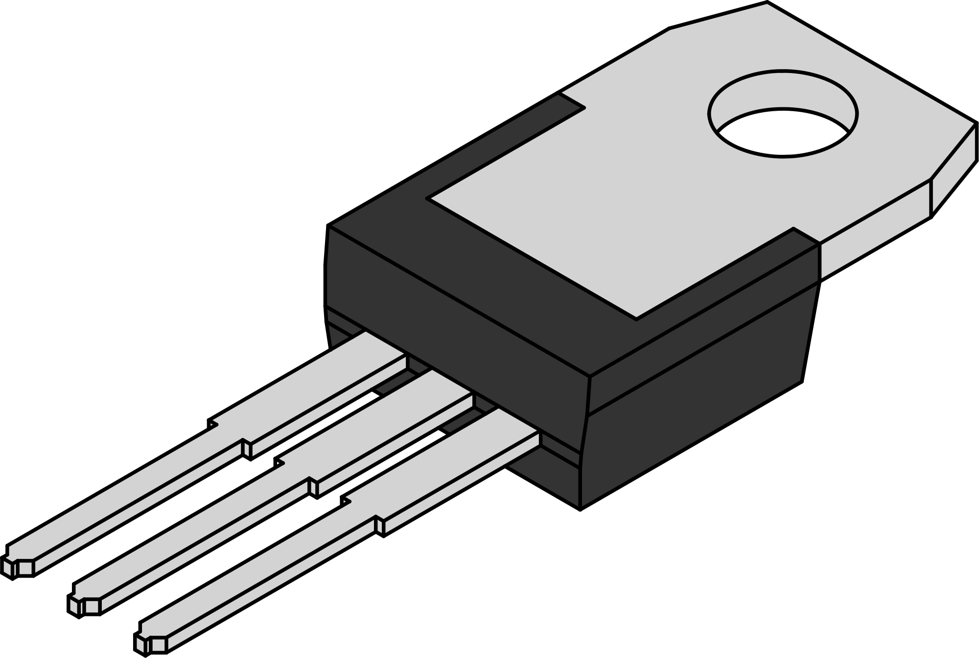

Moin Kemal,
erstmal Glückwunsch zu Deiner schicken Anlage! Aber Dein Gleichrichter ist definitiv unterdimensioniert für eine 3,2m-Anlage. Wenn da mehr wie 3-4 Amps Ladestrom fließen raucht der ab. So ein Gleichrichter muss auf jedenfall gekühlt werden, auch wenn das Schottky-Dioden sein sollten. Dein Gleichrichter ist durch den Heißkleber eher mollig warm eingepackt.
Vielleicht findest Du in Deiner Elektro-Wühlkiste soetwas, wie im Anhang zu sehen.
In diesem Gehäuse gibt eine vielzahl von Dioden. Einfach mal nach der Aufschrift googlen, dann findest du Datenblätter für die Verschaltung. Falls du 6 MOSFET-Transistoren (ja ich weiß MOSFE-Transistoren) findest, kannst Du die auch zu einem 6-Puls-Gleichrichter zusammenschalten. Dabei aber unbedingt Gate und Source kurzschließen ;-)
Diese Teile kannst Du dann auf einen Kühlkörper oder ein Alu-Blech schrauben. Hierzu aber Iso-Scheiben oder Glimmer verwenden. Erstmal...
Beste Grüße
Nils

Hallo Nils,
Vielen Dank für die Glückwünsche und den Hinweis mit dem Gleichrichter!
Momentan läuft alles noch einwandfrei aber natürlich möchte ich das die Anlage langfristig möglichst Störungfrei funktioniert. Also werde ich mich da nochmal dran machen ;)
Ich hab definitiv noch solche Transistoren wie viele weiß ich aber nicht genau, beim von links nach rechts wühlen stolpert man über so einiges :D =)
Gruß Kemal

Das Gehäuse alleine machts aber nicht :) unbedingt auf den Typ achten ... ggf. gibts die auch für recht günstig
https://hbe-shop.de/Art-237646…V-TO-220AC z.B.
Wärmeleitpaste + Glimmerschiebe auf Alukühlkörper wäre ne sehr brauchbare Konfiguration.
Die kleinen schwarzen können schon vom Gehäuse her nicht besonders viel ab bevor sie sich in Wohlgefallen auflösen.
In den Dingern ist magischer Dampf, wenn der entweicht ists vorbei mit der Magie ;)

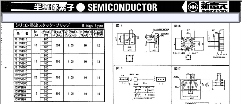

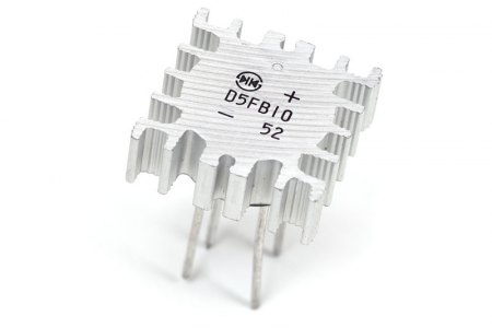

So ich habe da mal wieder was gefunden, ich steige allerdings durch die Daten nicht so ganz durch...
Ich habe 2 von diesen Gleichrichtern gefunden wie hoch sind die denn jetzt Belastbar? 5A?
Wenn ich die beiden zusammenschließe bin ich ja in der Lage 4 Phasen gleich zu richten, es sollte doch dann kein problem sein wenn ich bei einem nur ein phase anlege oder? ich hoffe ihr versteht wie ich das meine =)
