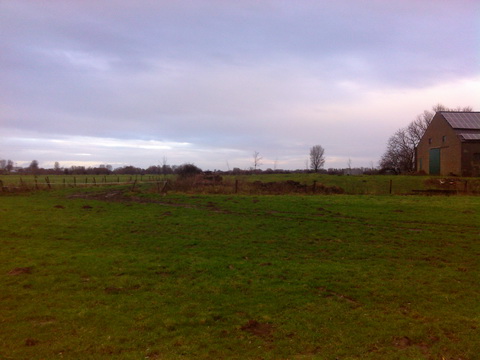

ich brauche guten rat von experten mit standort erfahrung!
habe mir einen 2kw windrad mit 10 meter mast in china bestelt. nun suche ich auf den grundstueck den passenden platz. moechte im hinter eine scheune aufstellen damit der westenwind fein ungestört reinwehen kann (da ist nur flachland ein paar büsche und kilometernlang der rhein). Die scheune ist circa 8 meter hoch. die scheune ist auf einen hügel gebaut, wenn ich den mast auch auf den hügel haben will (macht circa 1,5 meter erhöhung mit restlichen flachland aus) dan steht er maximal 25 meter von der scheune entfernt. alternatif kann ich denn mast in crica 50 meter abstand von der scheune pflanzen (grundtück grenze), dann steht er etwas tiefer.
was ist besser:
näher drann und etwas höher oder weiter weg und etwas tiefer?
eine andere möglichkeit waere noch das windrad auf einen silo zu bauen der neben dieser scheune steht. der silo ist etwa 3 meter hoch, der mast vom windrad 10 meter. da die scheune 8 meter hoch ist wuerde der rotor in etwa 5 meter ueber die scheune hinaus ragen...

Für eine etwas sinnvolle Empfehlung wären ein paar Fotos hilfreich und/oder auch eine Koordinate damit man sich das in Google Earth mal von oben anschauen kann.

meine koordinaten: 51.800238, 6.315413
ich dachte beste standort waere also hinter der letzte scheune richtung rhein. das foto zeigt dieser scheune, mann sieht (wenn mann es weiss) gerade and der linken seite dieser silo herausragen.
hoffe dies macht es klarer?

Min windrad ist angekommen und ich würde es nun gerne bald planzen. Kann mir jemand noch eine gute empfehlung geben zu der frage dich ich am anfang von den thread gestelt habe:
1) windrad etwas naeher an die scheune und dadruch circa 1,5 meter höher
oder
2) windrad weiter von der scheune entfernt, dadurch freier und etwas weniger hoch.
vielen dank im vorraus

Gepostet: 21.04.2015 - 12:25 Uhr  ·  #15
Also wenn es nach mir ginge....
... und dann auch noch so hoch es eben geht.
Jeder Zentimeter oder Meter mehr Höhe bringt richtig was.
Gruß Uwe

Gepostet: 21.04.2015 - 15:47 Uhr  ·  #16
vielen dank Uwe, ich habe ungefär genau da einen Baum geplanzt also muss ich wol etwas weiter liks gehen.

Hallo!
kan mir jemanden aus erfahrung sagen wie gross/tief ungefär das fundament sein muss, ich wird es dann schon überdimensionieren...
höhe 10 meter, diameter von den flügel gesamt 3,8 meter

Gepostet: 22.04.2015 - 07:40 Uhr  ·  #18
Moin
Ich hoffe der Baum ist und wird (!) nicht zu groß, denn dann wird er auch hinter der Windanlage zu einem Hinderniss mit störendem Einfluss. Ein paar (!) Meter sollte der Abstand dann schon haben (min. 10m besser 20m wenn es ein größerer Baum mit großer Krone wird).
Hätteste vielleicht doch erst die Windanlage "pflanzen" sollen und die Rotorblätte grün angestrichen ..... kleine Ranke an den Turm pflanzen... fertig ist das Ersatzbäumchen. ;-)
