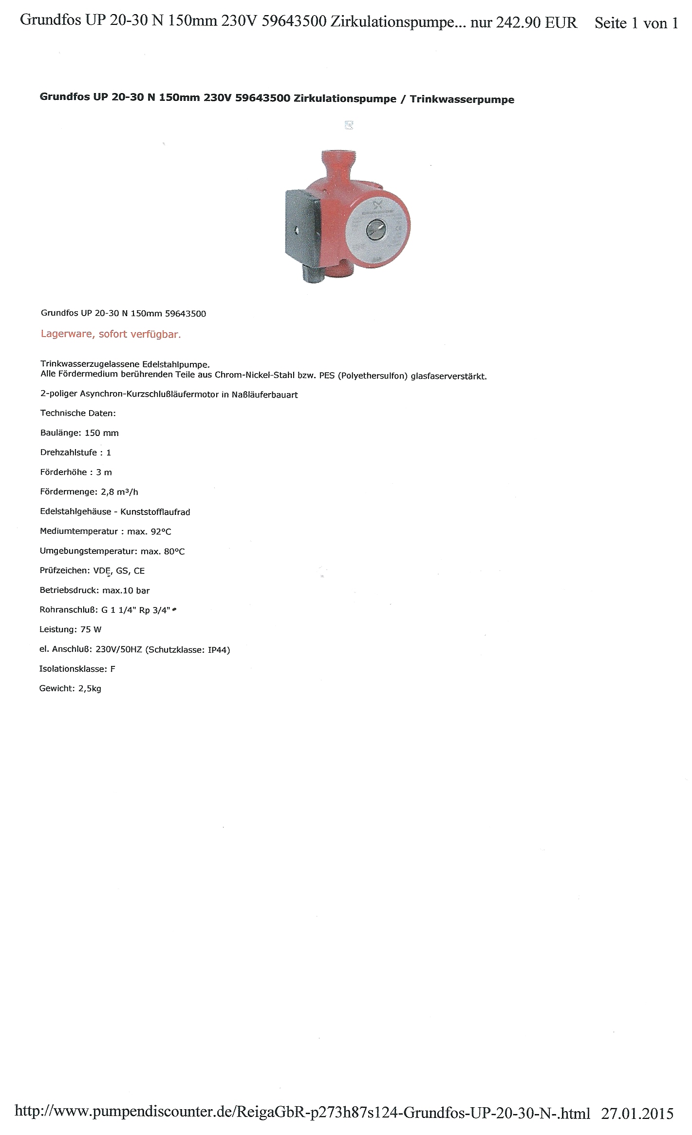

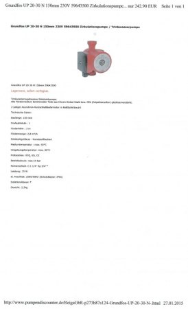

Liebe Leute,
besten Dank für Eure Antworten, welche Art von Generator bzw. "Miniturbine" würdet Ihr denn vorschlagen und wo kann ich sowas finden?
Ich habe hier die Pumpendaten eingefügt:
°2-poliger Asynchron-Kurzschlußläufermotor in Naßläuferbauart
°Betriebsdruck: max. 10 bar
°Rohranschluß G 1 1/4 Rp3/4
°Leistung 75 Watt
°el. Anschluß: 230 V/50 HZ (Schutzklasse: IP44)
°Isolationsklasse: F
°Gewicht: 2,5 kg
- vielleicht kommen wir ja damit weiter bez. Umbau zum Generator.
besten Dank für neue Infos.
freundlicher Gruß
Martin
PS: Ich habe meine Frage auch beim "Energieportal24" eingestellt - es gab 96 Zugriffe o h n e eine einzige Antwort, schon erstaunlich, dass zu derart elementaren Fragen niemandem etwas einfällt... oder ist die Frage so idiotisch???

Kurzschlussläufer (Käfigläufer) ist schonmal suboptimal, weil der im Motorbetrieb sein elektisches Läuferfeld von außen durch die Netzspannung induziert bekommt. Man kann mit dem Restmagnetismus im Läufer arbeiten, braucht dann aber eine Schaltung, die sicherstellt, dass das Feld nicht zusammenbricht.

Hallo Martin
Es sind ja schon einige Gründe und Probleme angesprochen worden.
Ergenzent dazu noch, die Wicklung hat sehr viele Windungen für hohe Spannung.
Das ist nicht schlecht, aber auch nur für 75 W ausgelegt, das wäre ein Strom von 0,33 A.
Der Rotor muß gegen einen 2 Poligen Permanetmagneten getauscht werden, passent zu der Zweipoligen Wicklung.
Der kann aus einem Eisenkern mit aufgeklebten Magneten hergestellt werden, muß aber, da er ein Nassläufer ist wasserfest sein.
Eine solche Pumpe ist für großen Wasserdurchfluß gebaut mit entsprechendem Innenquerschnitt aber geringer Wassersäule, da war etwas von 3 Metern angegeben, das sind grade mal 0,3 Bar.
Um auf Drehzahl zu kommen muß eine Düse (Querschnitsverengung) in die Zuleitung, um den Wasserstrahl, der die Schaufeln trift, zu beschleunigen.
Diese Düse muß dicht vor den Schaufeln enden.
Wenn die Drehzahl annähernt die ? 2800 U/min des Motore erreicht, wird die Spannung nicht wesendlich geringer ausfallen also VORSICHT an den Anschlüssen.
Ich teste grade ähnliches mit einem alten Standgenerator, da kam auch über 240 V~ raus.

Zur Heizungspumpe: Ich halt gar nichts davon eine Heizungspumpe zu verwenden da diese gar nicht passt weder vom Druck (diese sind auf 0,5-1 Bar ausgelegt) noch vom Motor der ein Generator werden sollte.
Wäre schade um die Zeit und den Aufwand da es im vorhinein eine miese Grundlade ist.
Heizungspumpen haben eine Leistung von etwa 40 Watt im besten Fall bekommst du die als Generator raus und hast dann aber eine DC Spannung von etwa 180-300 Volt mit der du nichts anfangen kannst.
Wenn du aber dann noch den Motor neu wickeln um weniger Volt und mehr Ampere zu haben willst dann viel Spaß ......
