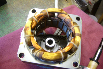

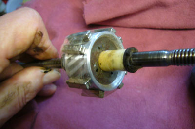

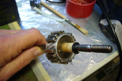

Hallo zusammen
Mal wieder ein Umbau :D
Ein alter, nicht mehr genutzter Ventilator hat eine schöne 4 polige Wicklung, mit sehr vielen Windungen.
Das verspricht , auch bei geringer Drehzahl eine ausreichende Spannung.
Also Anker raus und abgedreht , profisorisch ein paar Magnete drauf und mit Tesa gesichert.
Ab in die Ständerbohrmaschine und gemessen.
Es sind 5 Anschlüsse mit 4 Wicklungen drauf, die sehr unterschiedliche Widerstände und Spannungen haben.
Zwischen 5 und 36 V :sick:
Ich habe dann die Anschlüsse mit den beiden höchsten Spannung und dem gemeinsamen Anschluß mit einem 6 Dionen Gleichrichter angeschlossen.
Die Lehrlaufspannung bei 550 U/min liegt bei 44 V - und läd einen 12 V Akku mit 50 mA.
Bei 950 U/min dann mit 95 mA und so weiter.
Am besten gefällt mir die hohe Spannung, da brauche ich keine Elektronik !
Zwei Bilder mach ich unten mal drann.

Re: Stantventilator-Generator.
Gepostet: 30.01.2015 - 23:22 Uhr  ·  #2
und läd einen 12 V Akku mit 50 mA. Bei 950 U/min dann mit 95 mA und so weiter.
Wenns dir die 1,2 Watt bzw 2,4 Watt bei 24 Volt den Aufwand Wert sind warumm nicht.
Ist Bastlerisch interessant, auch für mich aber derzeit leider praktisch eigentlich eine Niete.

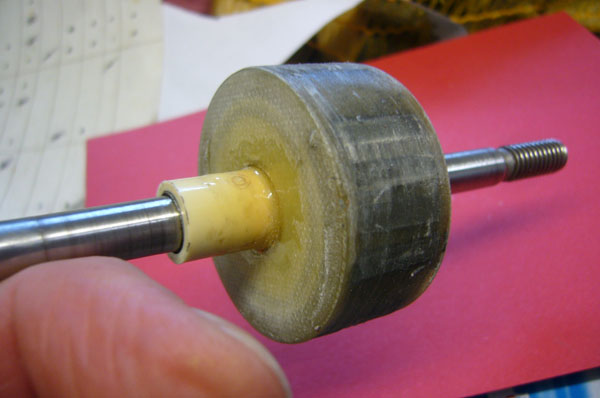

Gepostet: 01.02.2015 - 18:59 Uhr  ·  #3
Ein bischen weiterentwickelt, mit nun 4 Magneten pro Pohl nebeneinander, stieg die Spannung nach Gleichrichtung auf 76 V bei 515 U/min.
Ich denke eine gute Spannungslage bei geringer Drehzahl. Das ist doch oft das Problem was mit Spannugsdopplern repariert werden soll.
An einem 12 V Akku gibt es nun 100 mA Ladestrom. An 24 V noch 80 mA.
Für ein kleines Windrad bei 3 bis 4 m Wind braucht es sicher keinen stärkeren Generator oder ?
Gepostet: 01.02.2015 - 22:40 Uhr  ·  #4
Und wenn du 150 Volt generierst, nutzen kannst du sie leider nicht.
Schließt du an 12 oder 24 Volt Akku an wird die Spannung auf diesen Wert runtergezogen, nur die Milliampere Ladestrom bleiben dir erhalten.
Dein Umbau ist für ein kleines Windrad von 50 cm Durchmesser geeignet liegt aber im Nutzwert unter einem Wetterfesten Nabendynamo der dafür nur ca 150 U/Min braucht und die es um 25 Euro gibt.
Bei 230 Volt Motoren Umbauten hat man zwar schnell viel Volt aber kaum Leistung da die Wicklung nur auf eine geringe Strombelastbarkeit ausgelegt ist.
Deine Messungen die du akkurat durchgeführt hast belegen dies. Bei 230 Volt hat das Motörchen warscheinlich 25-30 Watt Leistung und als Generator auf einem 10 tel der Spannung halt nur 2,xx Watt (was auch ein 10tel ist minus Generatorbetriebabschlag).
Bei Genertorbetrieb sind in der Regel etwa 20% weniger drinn wie bei Bestromung)
Ernüchternd, aber dies als Grundlage für deine begabten weiteren Umbauten um die richtige Basis schon im Vorfeld auszuwählen.

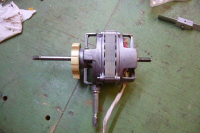

Beiträge: 2354
Gepostet: 03.02.2015 - 12:50 Uhr  ·  #7
Moin
Ja ich habe die Windgeschwindigkeit gemein.
Und mal zum Nabendynamo ! der bringt bei 0,5 A etwa 3 W.
Und ohne Belastung ?? welche Spannung hat er denn dann , das ist ja nirgentwo angegeben.
Der bringt die 0,5 A bei 10 kmh und bei 30 kmh auch, oder.
Das ist wie 4 m/sek zu 12 m/sek bei einem Windrad oder rechnet man da anders.
Der ist also genau so abgewürgt wie meiner, nur bei dem hab ich es sichtbahr gemacht.
Der Nabendynamo läuft bem Farad schieben schon an der Stromgrenze.
Meiner hat aber andere Vorteile denke ich, zb lange Achse für den Repeller und eine Achse für den Mast .
Am nicht drehenden Geheuse kann die Heckfahne angeschraubt werden oder sonst was.
Nachteil ist, Er ist nicht Wetterfest.
Das lange Wellenende kann auch noch nach rechts gedreht werden, um den Repeller weiter vor den Mast zu bekommen.
Ich hänge noch ein Bild drann zum kucken.
Dateiname: Generator-2..jpg
Dateigröße: 45.84 KB
Heruntergeladen: 1600
Gepostet: 03.02.2015 - 13:21 Uhr  ·  #8
Ja der Nabendynamo ist mit 0,5 A limitiert. Spannung steigt genauso mit der Drehzahl wenn man den 6V Regler weglässt. Deiner dürfte bei 0,1-0,15 Ampere liegen und erfordert mehr Drehzahl.

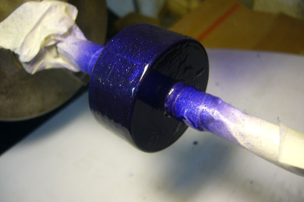

Es ging ein bischen weiter, mit GFK Endscheiben ankleben und alles auskitten:
Glasfasern drauf, und mit Lieblingsfarbe Spritzen.
In eine kleine Bockwindmüle soll er mal rein, da wird der Repeller noch vergrössert und natürlich aus Holz.
Meine erste Mühle mit Generator :love:
Dateiname: Rotor-4..jpg
Dateigröße: 55.95 KB
Heruntergeladen: 1559
Dateiname: Rotor-5..jpg
Dateigröße: 51.37 KB
Heruntergeladen: 1626
Gepostet: 17.12.2015 - 18:11 Uhr  ·  #10
Nunja, Spannung und Strom gegeneinander tauschen kann man schon, da gäbe es diverse Möglichkeiten ...
zum Einen anders wickeln, die effektivste Art. Wenn man das nicht will oder nicht möchte, dann eben verlustbehaftet entweder per Transformator auf der Wechselspannungsseite oder Stepdown bei Gleichsspannung.
Was nun am sinnvollsten ist kommt auf den Fall an, beides hat Vor und Nachteile. Es kann u.U. mehr Echte Leistung an der Batterie ankommen indem man Verluste in Kauf nimmt. Wenn Die Spulenwicklung einen hohen Innenwiderstand hat durch dünnen Draht, kann die Generierung einer hohen Spannung und dann transformieren in Strom mehr Leistung unterm Strich bringen als einfach per Brückengleichrichter die Ausgangsspannung auf Batterieniveau zu ziehen und die Leistung in der Wicklung zu verbraten. Einen Stepdown kann man auch im Prinzip steuerbar auslegen, dass z.B. die Ladeschlussspannung nicht überschritten wird oder die Ladespannung / Ladestrom eingangsspannungsabhängig geregelt wird, damit der Rotor immer ideal belastet wird. Trafo hat halt den Charme des EInfachen, dafür ist das Übersetzungsverhältnis fix, es sei denn man nimmt nen Regeltrafo, der allerdings sauteuer ist.
