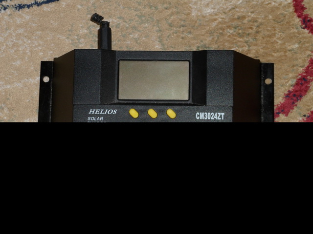

hallo leute,kann mir vielleicht jemand sagen wie ich das windrad anschliessen musss,wenn ich den solarregler am akku habe,dieser ist diversionsload fähig
nun weiss ich aber nicht genau wie das angeschlossen wird.
geschaltet wird der minuspol bei diesem regler
danke für eine antwort O-)

Hallo, ein Bild des Reglers (mit Bezeichnung) wo die Anschlüssen sichtbar sind wäre sinvoll da da solche Frage so schön öfter wirr in die falsche Richtung gegangen sind. Reine Solarregler sind für Windkraft unbrauchbar außer es handelt sich um ein Hybrid Modell der für beides vorbereitet ist.

hier ein bild des reglers,mfg

Hallo , das ist wohl ein stink normaler Solarladeregler , an den man als Verbraucher auch DC Abnehmer anschliessen kann
Mit einem Dump contol Laderegler fuer Windkraft , hat das nichts zu tun

Bei Einsatz eines Solarladeregler gibts folgende Aussichten: Windgenerator zerlegt sich im Sturm, Laderegler wird defekt oder beides...
Es gibt hier keine Schutzbremsung durch einen Dumpload die unbedingt notwenig ist.

ja ist klaro,aber warum schreiben die in der beschreibung dumploadfähig,da frag ich mich was die damit meinen,und wie das dann angeschlossen werden soll
wahrscheinlich verkaufsstrategie

entschuldigung ich meinte dumpload fähig oben bei dem solarregler

diversionsload so steht es da

okay danke,dafür,
ist halt blöd,die schreiben da diversionsload geeignet,aber wie man das dann anschliesst wird nicht verraten

ich kenne den Regler,
in Grenzen kann man den tatsächlich als Dumpload verwenden.
Der Lastausgang, Symbol Lampe, die beiden Pole rechts, neben dem Akku Symbol ist einstellbar.
Da kann man so etwas wie an, bei 13.6 V und wieder aus bei 12.7 V einstellen.
Wenn man jetzt eine Gleichstrom Last hat, die nicht so viel Leistung zieht dass
sofort die Spannung unter 12.7 V fällt, kann man damit eine billig dumpload realisieren.
Wenn die Last zu groß wird schaltet der Regler viel zu oft und der einstellbare Lastausgang wird vermutlich sterben.
Was für Akkus hast du?
Type und Größe.
Was für ein Windrad willst du anschließen?
Bei Blei Säure Akkus, kann man meistens das Windrad ohne Regler direkt an den Akku anschließen und angeschlossen lassen.
Dann reicht tatsächlich so eine billig Dumpload z.B. um überschüssige Energie anderweitig sinnvoll zu nutzen
oder den Akku nicht unnötig viel kochen zu lassen.

ja das ist eine gute idee den ausgang so einzustellen,damit könnte ich dann einen kleinen spingbrunnen betreiben der sich dann von selber abschaltet
ich habe eine gel batt 40 ah,windrad habe ich einen savonius ähnlichen mit 5 blättern und selbst gebautem scheibengenerator,der bringt aber nicht so viel,wir haben hier nicht so oft wind. der müsste grösser sein,aber ich wohne hier im wohngebiet und kann ihn leider nicht so gross machen ,grösse 45cm x100cm

GEL Akkus sind für Windräder eigentlich nicht gut geeignet.
Das Problem: die dürfen nicht überladen werden, wenn ja, verlieren diese Akkus, irreversible an Kapazität.
Ich würde dennoch versuchen das Windrad einfach ungeregelt, d.h. mit Brückengleichrichter anschließen.
Und den einstellbaren Lastausgang verwenden um zu 'dumpen'
Die Last, ab 13.4 V einschalten und bei 12.7 V ausschalten.
Die Ladeendspannung am Solarregler kannst du auch auf z.B. auf 13.4 V einstellen und so noch was Reserve für eventuellen Wind Strom lassen.
Um den Lastausgang des Reglers zu schützen würde ich die Last noch über ein 12V KFZ Relais verwenden, die sind günstig zu bekommen und halten was aus.
Bekommst du in deiner Konstellation zu viele Schaltzyklen, musst du nur das Relais austauschen und solltest die Leistung der geschalteten Last reduzieren.
Probiere mal wie das so läuft...
Wenn der Gel Akku dann verbraucht ist (ca. 5 Jahre) würde ich flüssige Akkus einsetzen, wenn möglich.
Diese Akkus kann man überladen (in den seltenen fällen wo es stürmt) und
braucht deswegen keine echte Dumpload, bzw. man nutzt den Akku zum dumpen.

ja wunderbar endlich weiss ich bescheid,das mit dem relai da hatte ich auch schon dran gedacht,ist ne gute idee,
also stimmt es doch das die in der beschreibung diversionsload schreiben,aber wie es genau geht nicht.
vielen dank für die aufklärung,ist wirklich gut erklärt und leuchtet ein.Welche flüssig akkus,die vom auto oder die für solar,
neue frage,wie wäre es möglich einen gti daran zu betreiben
könnte man den gti am solareingang paralel betreiben,also wenn der gel akku voll ist schaltet der regler das solarfeld ab und geht dann in den gti weil ja dieser erst ab 14,2 volt läuft
oder ist das nicht so,
der regler läuft ja mit niederer spannung als der gti,somit schaltet der gti erst ein wenn der regler den solar trennt

Flüssig Akkus, dann solar Akkus, keine Starter Akkus.
Solar Akkus kann man mit ca. 30% der Nennkappazität entladen,
Starter Akkus, eigentlich gar nicht, aber max 10% der Nennkappazität.
Starter Akkus sind gebaut um kurz, für 5 Sekunden viel Strom (bei, durch die kurze Zeit, geringer Entladung und nicht relevanter Effizient) zur Verfügung zu stellen.
Solar Akkus sind gebaut um moderaten Strom über mehrere Stunden zur Verfügung zu stellen (durch die lange Zeit höhere Entladung) und das auch noch Effizient.
Könnte klappen, wenn dein Laderegler die PV nicht kurz schließt bei Ladeende.
Testen: bei Akku voll fängt der Laderegler das Pulsen an (LED blinkt).
Dann mal die Eingangspannung am Laderegler messen (Symbol PV).
Wenn die Eingangspannung höher ist, wie die Akku Spannung kannst du versuchen einen GTI, der ab 14.2 V einspeist zu verwenden, also parallel zu den PV Anschlüssen zu betreiben.

ich habe mal bei dem verkäufer nachgefragt,der loadausgang bei dem regler ist bis 30 amper belastbar
Ja, das kann schon sein, ist nicht das Problem.
Wie viele Schaltzyklen macht der denn bei 30A? Das ist das Entscheidende.
