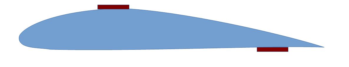

Meine Rede seit 1870 :-) DAs kriegt man vermutlich aber mit obiger Methode auch in den Griff.
Ich empfehle, da zu beginnen (s. Anhang)

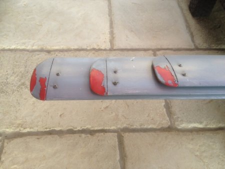

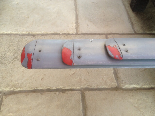

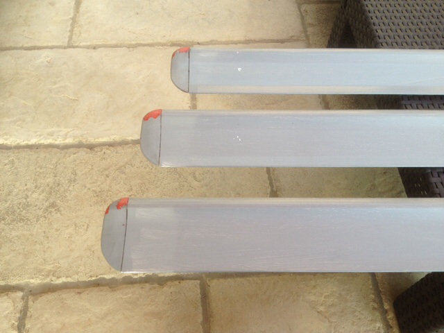

Heute habe ich den Gen vom Mast genommen, um die Rotorblätter zu bearbeiten. Wie man auf den Bildern erkennt, sieht man dass die Farbe an den drei Rotorblätter immer an der gleichen Stelle abrasiert wurde. Jetzt werde ich den Rat der Windfreunde durchführen, es wird gespachtelt und die Klebestreifen auf die Blätter geklebt. Damit hoffe ich dass ich das Pfeiffen nicht mehr so stark ist.

Franz hat da wohl richtig getippt.
Wobei auf dem Plastik offensichtlich kein Lack
und auch damit wahrscheinlich kein Spachtel "hält", oder?
Und versuche mal, die Schrauben zu versenken.
Der Arminius.

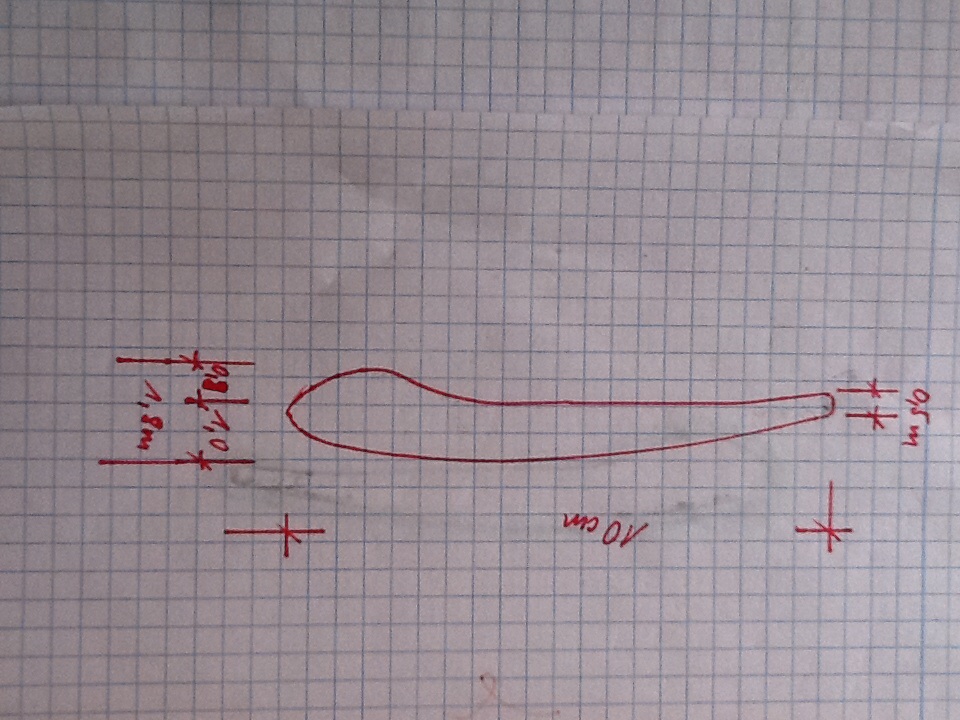

1) Eine Bitte hätt' ich noch:
Kannst Du bitte die Kunststoffdeckel abnehmen und das Profil
auf ein Blatt Papier übertragen und hier den Scan zur Verfügung stellen?

Hier das gewünschte Profil :bandit:

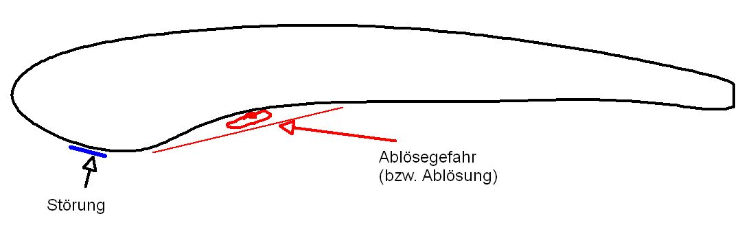

Danke!
Lustig- wenn man draufklickt ist plötzlich andersherum.
Interessantes Profil - nicht dumm.
Ich würde wo's blau ist eine massive Störung hinkleben.
Eine Ablöseblase in der Ecke ist sonst nicht zu vermeiden.
Und die macht die Strömung hauptsächlich im unteren Anstellwinkelbereich kaputt.
Der Arminius
