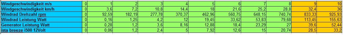

Hallo liebe Gemeinde,
mein letzter Beitrag liegt etwas weiter zurück aber ich war nicht ganz untätig seit dem.
Habe zwischenzeitlich meinen Generator fertig gebaut. Parallel dazu habe ich mir vor wenigen Tagen die ista Breeze i500 12V gekauft.
Die positiven wie auch negativen Meinungen über dieses Windrad kenne ich. Ich wollte mir selbst ein Bild davon machen, daher der Kauf.
Nach einigen Tests und Berechnungen stehe ich nun aber kurz vor dem Rückversand.
Bevor ich aber das Teil zur Post bringe wollte ich gern noch Eure Einschätzung zu dem ganzen hören.
Ich hänge eine Tabelle an mit den Werten die ich hier ermittelt habe. Als Grundlage für diese Berechnungen habe ich den Rotor der ista Breeze zu Grunde gelegt.
Rotordurchmesser ist 103cm. Weitere Daten dieser Anlage sind wohlbekannt oder können beim Hersteller eingesehen werden.
Wenn ich mich nicht vertan habe mit meinen Berechnungen, komme ich zu dem Entschluss das mein kleiner Selbstbaugenerator mehr Leistung bringt als die ista Breeze. Wie seht Ihr das?
Wie ist Eure Meinung dazu?

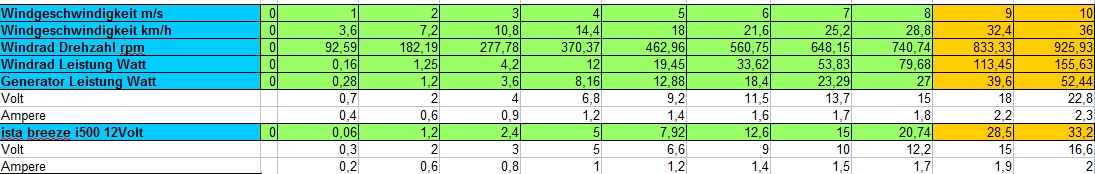

Hier noch mal die Tabelle mit den gemessenen Volt / Ampere Daten.
Berechnungen sind gut Messwerte besser. Wenn du dieser Werte mittels Drehzahlmessung ermittelt hast dann ists wohl klar welcher Generator besser abschneidet.
Von der Ista Breeze sind mit keine guten Messwerte bekannt aber das sie so schlecht sein sollen verwundert micht doch etwas.
Wie hast du diese Werte erhalten?

Nun zu den Berechnungen, ja, ich habe die Werte durch Drehzahlmessungen erhalten.
Die jeweiligen Drehzahlen bei entsprechender Windgeschwindigkeit habe ich anhand der Formeln hier im Forum errechnet.
Die Leistung der Generatoren habe ich dann durch Drehzahl ermittelt.
Generatorspannung gleichgerichtet mit sechs Dioden, 20 Watt Halogenlampe an die Gleichspannung und los.
Spannung und Strom entsprechend abgegriffen und die Werte multipliziert.
Die Werte sollten passen. Bei 12Volt, zieht die Lampe 1,6 Ampere. Das sind ca. 20 Watt. Das was aufgedruckt steht.

Hmm
Die Generatoren sind eigentlich nicht gemessen worden, sondern nur die 20 W Birne mit Spannung und Strom.
Zufällig von zwei unterschiedlichen Generatoren erzeugt.
Der eine hat bei gleicher Drehzahl NUR eine höhere Spannung.
Wenn der Ista mit 500 W (denke ich) und 12 V angegeben ist sind das dann zb 40 A und keine 2 A.
Die muß man bei einem Test aber ausreizen !!! und den zweiten Generator bitte auch .
Sehe grade die andern Beiträge !! rechne mal mit 50 % Lehrlaufspannung und 60 % Kurzschlußstrom .
Der Kurzschlußstrom MUß gemessen werden, der ist FAST nur vom Magnetfeld abhängig und nicht nur vom CU Wiederstand.
