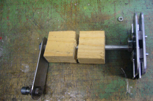

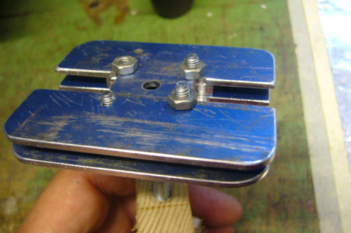

Eine Vorrichtung muß die innen Abmessungen der Spule haben, ein zusammenbinden der Drähte ermöglichen und auch leicht aus der Spule herausgehen.
Könnte wie in Bild 1 aussehen.
Aus Metall ist es stabiel auch für den dicken Draht.
Auseinandernehmen durch die 4 Schrauben, der "Kern" ist geteilt und kann für ander Spulen getauscht werden.
Die Spule geht leicht herunter, Bild 2 und 3.

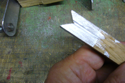

Um den Draht fester und gerader zu bekommen kann mit einem Klopfholz,(Bild 4) gleichzeitig an 2 Seiten geklopft werden.
Gegenüberliegende Schenkel können auch zusammen gespannt werden, mit "Beilegern" und die freien dann etwas Klopfen (richten) und das nach jeder Lage der Windungen.
