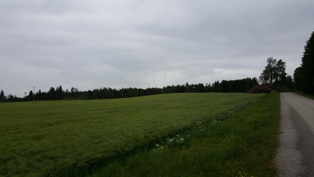

Im ersten angehaengeten Bild hat man die Sicht von Miila aus ueber das Feld (gehoert alles meine Freundin/Geschaeftspartnerin und ihrer Familie, ist aber an einen Nachbarn seit 20 Jahren unentgeltlich zur Nutzung ueberlassen, wegen des Unkrauts das ja ansonsten dort wuchern wuerde). Das Haus wird gute 20m vor den Baeumen installiert.

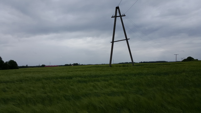

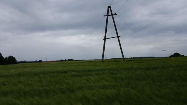

Das zweite Bild zeigt einen Ueberland 10kV Strommasten von Elektrilevi (Gridprovider) welcher aber die Kabel entfernen will um dann Erdkabel am Strassenrand zu verlegen...
Der Mast ist gute 25m rechts vom Haus, rund 8m hoch und wird noch mit einem Rohrmasten um 2-3m verlaengert, weil ich ja sonst mit den Rotorblaettern ins gehege komme.

Miila Organic Garden - Nothing installed yet
Dateiname: 2015-07-07_05_Miila_163645_001.jpg
Dateigröße: 1.85 MB
Titel: Miila Organic Garden - Nothing installed yet
Information: Von der Strasse aus gesehen
Heruntergeladen: 5361
Zukuenftiger KWA Mast
Dateiname: 2015-07-07_04_Elektr … 4652.jpg
Dateigröße: 1.92 MB
Titel: Zukuenftiger KWA Mast
Information: Ist an der Spitze gute 8m Hoch und wird noch um 2-3m verlaengert wegen den Rotorblaettern
Heruntergeladen: 5128
