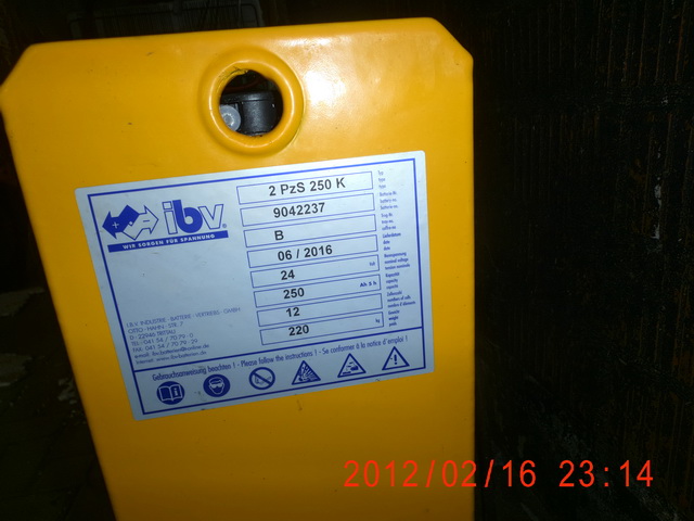

farmer
Beiträge: 661
Apropo Laderegler PV Modul,,,
Gepostet: 23.06.2016 - 20:24 Uhr  ·  #17
@Erdorf,nun ,habe den Mpt 7210a gestern dran gehabt,geht sofort mit Lüfter,weniger Sonne,geht er gleich runter mit der Drehzahl,nette Bilderfolge der Anzeigen,Volt,Ampere,Watt,und gesamtleistung,ging in etwa auch nur auf 5,5 Ampere,um 14 uhr 30,kurz vorher war der Victron eben auch mindestens bei den Werten des Chinesen,,mein Eindruck,das Gebläse zieht zuviel,schwere Frage,vielleicht sogar 20 bis 30watt geschätzt,glaub nicht ,das der wirklich mehr bringt,außer man folgt Lars(Wieso)seinen Vorschlag und klemmt noch weitere Module ran,der 7210a kann bis 600Watt,ehrlich gesagt momentan erstmal nicht,,nun habe eine 2PSZ 250aph Staplerbatterie mit Elektrolythumwälzung von der Firma IBV aus Trittau,bei Hamburg gekauft,über einen hier in der Nähe wohnenden Ebay --Sulfatec ---aber nicht über Ebay,,,1000Euronen zugegeben ,die alte 375er war da denn schon abgerechnet.....
Nun was soll ich sagen,manchmal kommt mir das so vor,das man den erneuerbaren Strom ,zu 50% mit nötigen Power-ladungen wieder verliert,um die Accu Pflege zu betreiben!
Hatte heute ein Gespräch mit dem Verkäufer,weil bei 24,3Volt die Säuredichte bei niedrigen 1,,16 war,er sagte,stundenlang laden ,nach 4 Std,war die Ladungsspannung bei 31,4volt,es blubberte,die Membranpumpe trieb zusätzlich die Umwälzung an,ja 4,5kw waren verbraucht,hab da son Steckdosen Strommesser zwischen,Ruhespannung,dann 26,1volt 1Std danach,gerade so eben 1,26 Süredichte ,gerad im grünen Bereich,mein Staplerladegerät kann bis 85 Ampere,war zwischenzeitlich aber von 48ampere auf 25ampere gefallen,je länger das ding dran war,aber,aber,das Ladegerät schaltete nicht ab,es müffelte schon von der Ausgasung,enteweder hätt ich das Teil noch stundenlang drangelassen,mit den Risiken für die BATTERIE,oder das Ladegerät schaltet ,weil defekt ,nicht ab !!
Der Verkäufer meinte ,ich könnte,und müßte den Accu tiefentladen,je besser würde er dann arbeiten,allerdings sind die täglich Verbräuche so gerade mal 1Kw,müßte denn 4tg locker dran bleiben,zwischendurch mit WInd(letzte 2Monate ganz Mau)und dem Pv Modul das runterziehen des Accus verzögern,ich jedenfalls werde mir die Ladeverbräuche anschreiben,um die dann gegenzurechnen,,,
Was ein wenig seltsam war,(oder normal)Ich habe den Accu mit gerade mal 23,2Volt Ruhespannung dort abgeholt,er meinte das wäre oft so,das die dann erst beim Kunden vollgeladen werden müssen,mittlerweile schon einmal Wasser nachgefüllt,auch das wär Normal,lt. seiner Aussage....
Mfg.H.Sch.

Stablerbatterie ,Rechnung ,neu und ein halbes Jahr Garantie !
Gepostet: 24.06.2016 - 08:30 Uhr  ·  #20
Nun ich will hier nicht gleich die Keule schwingen,ich gehe davon aus einen nagelneuen Stapleraccu erworben zu haben,Typenschild im Anhang,der Verkäufer hat bei Ebay zumindest 2600 positive Bewertungen,4negative,warum sollte ich wieder angeführt worden sein,nein Schrottaccu stimmt nun wirklich nicht,oder der betrügt vorsätzlich mit neuem Behälter und Typenschild ????
Mfg.H.Sch.
