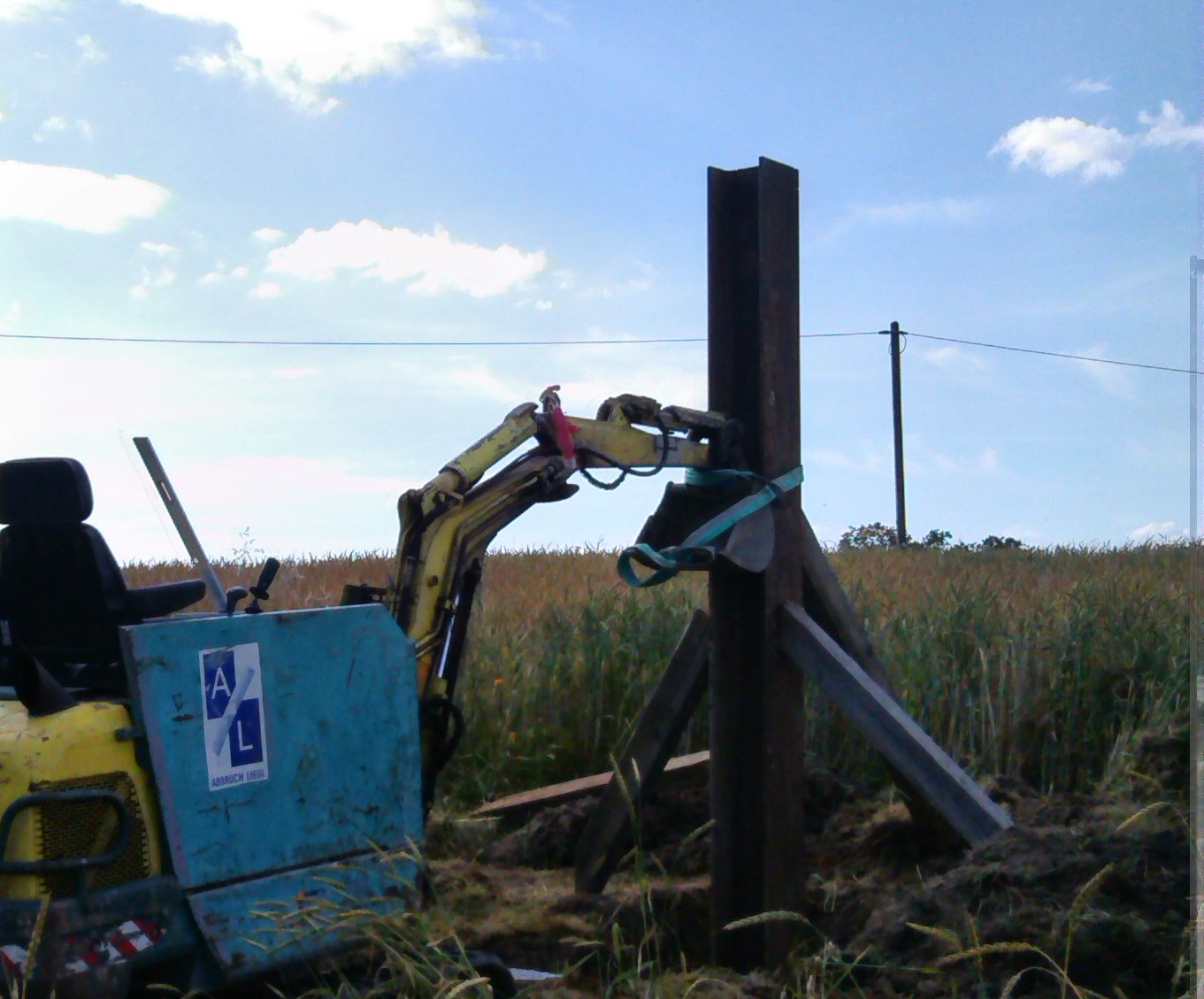

So dala. Langsam wird das was. Diese Woche habe ich das Fundament betoniert und gemeinsam das untere Teilstück des Mastes den Doppel-T-Träger senkrecht aufgestellt.
Das war eine ziemliche Viecherei, das Teil wiegt alleine mehrere hundert kilo. Bin froh dass das jetzt endlich steht. :-)
Wie ich schon schrieb will ich ohne Abspannungen auskommen. Im Fundament, das habe ich jetzt auf Anraten einiger Forumsmitglieder etwas grösser gemacht und auch ordentlich mit Bewehrung versehen. Gerne halte ich Euch mit Bildern auf dem Laufenden wenn Interesse besteht.
Gruss, Maerten.

Beiträge: 3548
Re: Güllerohr als Mast verwenden
Gepostet: 11.07.2016 - 10:07 Uhr  ·  #13
Hallo Maerten,
klar besteht Interesse an Bildern und Berichten.
Danke und Grüße

Sehr gut. Einen guten Fundamentfuß nimmt dir niemand mehr und ist eine gute Sache für alles was mal kommt..
Gepostet: 12.07.2016 - 08:42 Uhr  ·  #16
Gepostet: 12.07.2016 - 11:32 Uhr  ·  #17
Ganz genau meine Rede. :-)
Auch wenn ich keine wahnsinns-Höhen erreiche damit aber ich will meine Ruhe haben und gut schlafen können auch wenn mal ein Sturm kommt.
Gepostet: 12.07.2016 - 14:56 Uhr  ·  #18
Zitat geschrieben von Erdorf
Hallo Maerten,
Danke und Grüße
Beim nächsten Winrad-Projekt bohre ich die Löcher auf jeden Fall so lange der Stahlträger noch liegt.
Ich weiss jetzt auch weshalb meine Metaller alle das Weite gesucht haben, als ich gefragt habe ob mir jemand ein paar Löcher in den Träger bohren möchte. Meine Unterarme brennen immer noch. Ich komme mir vor wie eine menschliche Ständerbohrmaschine. ;-)
