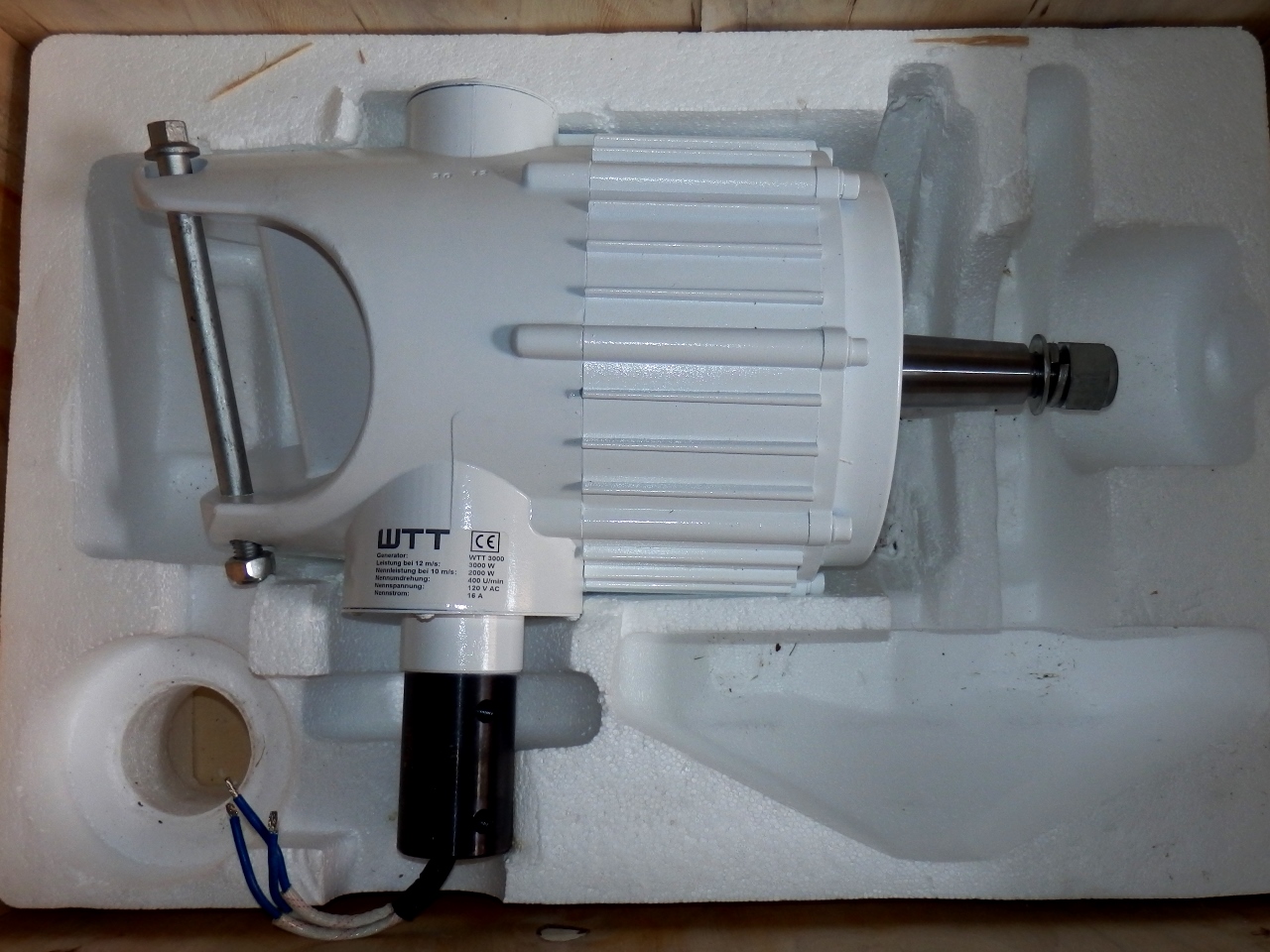

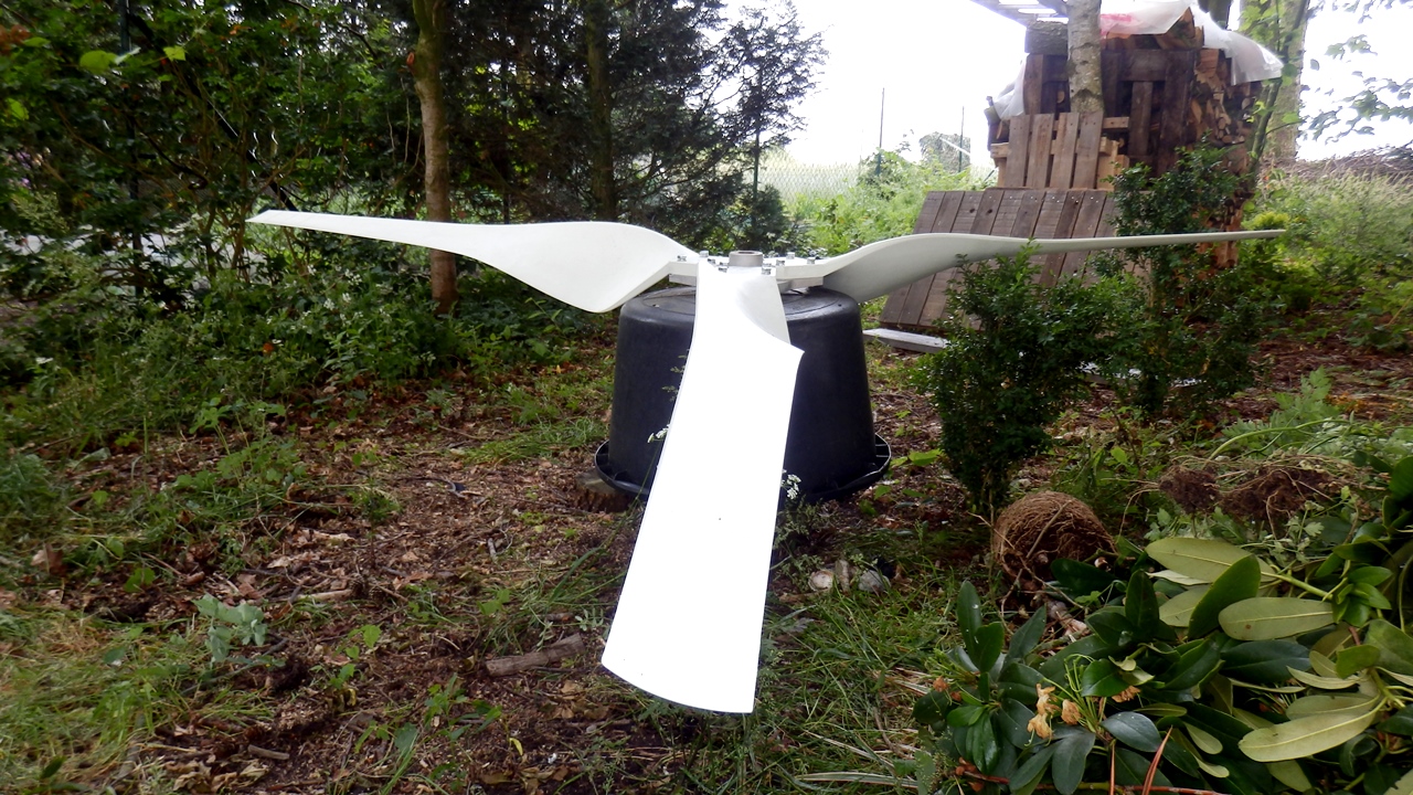

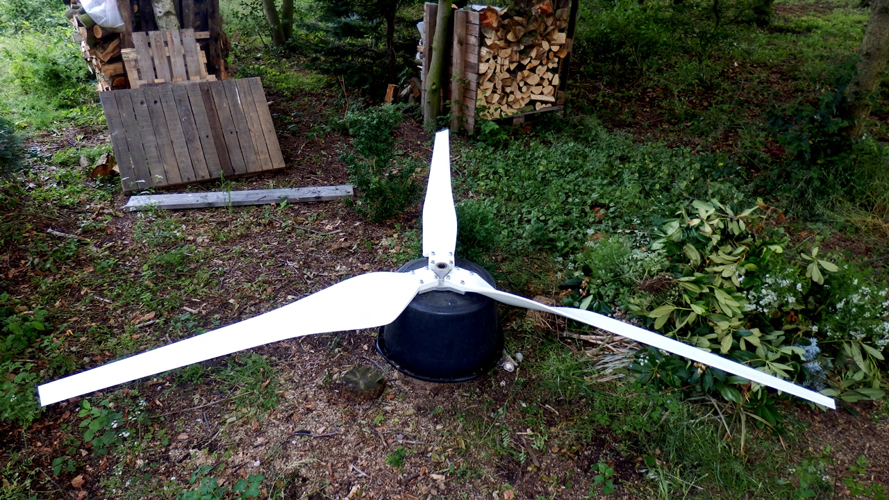

Anlage wurde am Samstag angeliefert. Hätte nicht gedacht, dass der Rotor auch so schwer ist... Hier mal ein paar Fotos...
Rotor
Dateiname: Rotor1.jpg
Dateigröße: 667.98 KB
Titel: Rotor
Heruntergeladen: 4644
Rotor
Dateiname: Rotor2.jpg
Dateigröße: 613.19 KB
Titel: Rotor
Heruntergeladen: 4405
Generator
Dateiname: Generator.jpg
Dateigröße: 499.73 KB
Titel: Generator
Heruntergeladen: 4496

Also die WTT Anlage sieht mir verdammt nach einer umgelabelten originalen China FD Anlage aus.
Was aber nicht abwertend gemeint ist (eher gegenteilig) denn diese waren immer eine gute Wahl.
Hab selbst eine und diese hat auch große bauliche Ähnlichkeiten mit meiner, nur der Propeller wurde modernisiert da diese früher nicht verwundene, gerade Dinger waren.
Aber selbst da haben sie sich nicht zu weit vom alten Design entfernt denn ab Blattmitte besteht das selbe Muster das nur die FD hatten
Raudi

Das Problem ist, dass viele China Anlagen scheinbar die gleichen Gehäuse verwenden. Ich habe beim suchen auf Google, Aliexpress oder Alibaba keinen Lieferanten finden können, der einen Generator mit diesen Daten liefert. Man findet viele Anlagen die rein optisch identisch aussehen aber die Daten sind immer anders.
Der Lieferant meinte ja auch zu mir, er habe diese Generatoren nach seinen Vorgaben wickeln lassen.
Naja, bin ja mal gespannt, kommendes Wochenende werde ich den Generator sicherlich auf den Mast setzen.

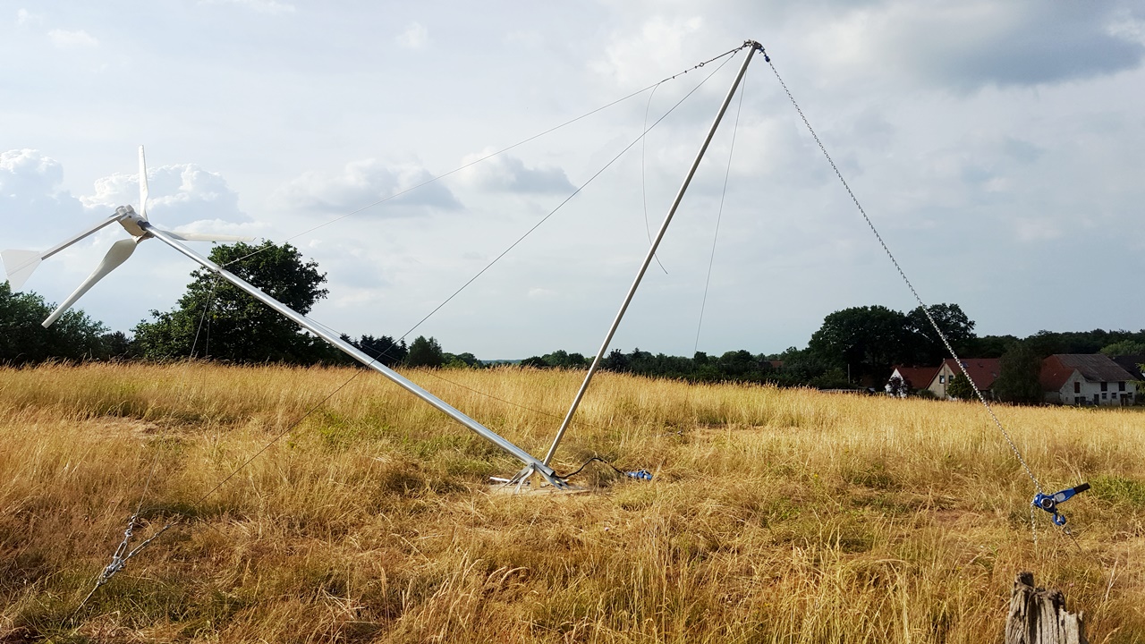

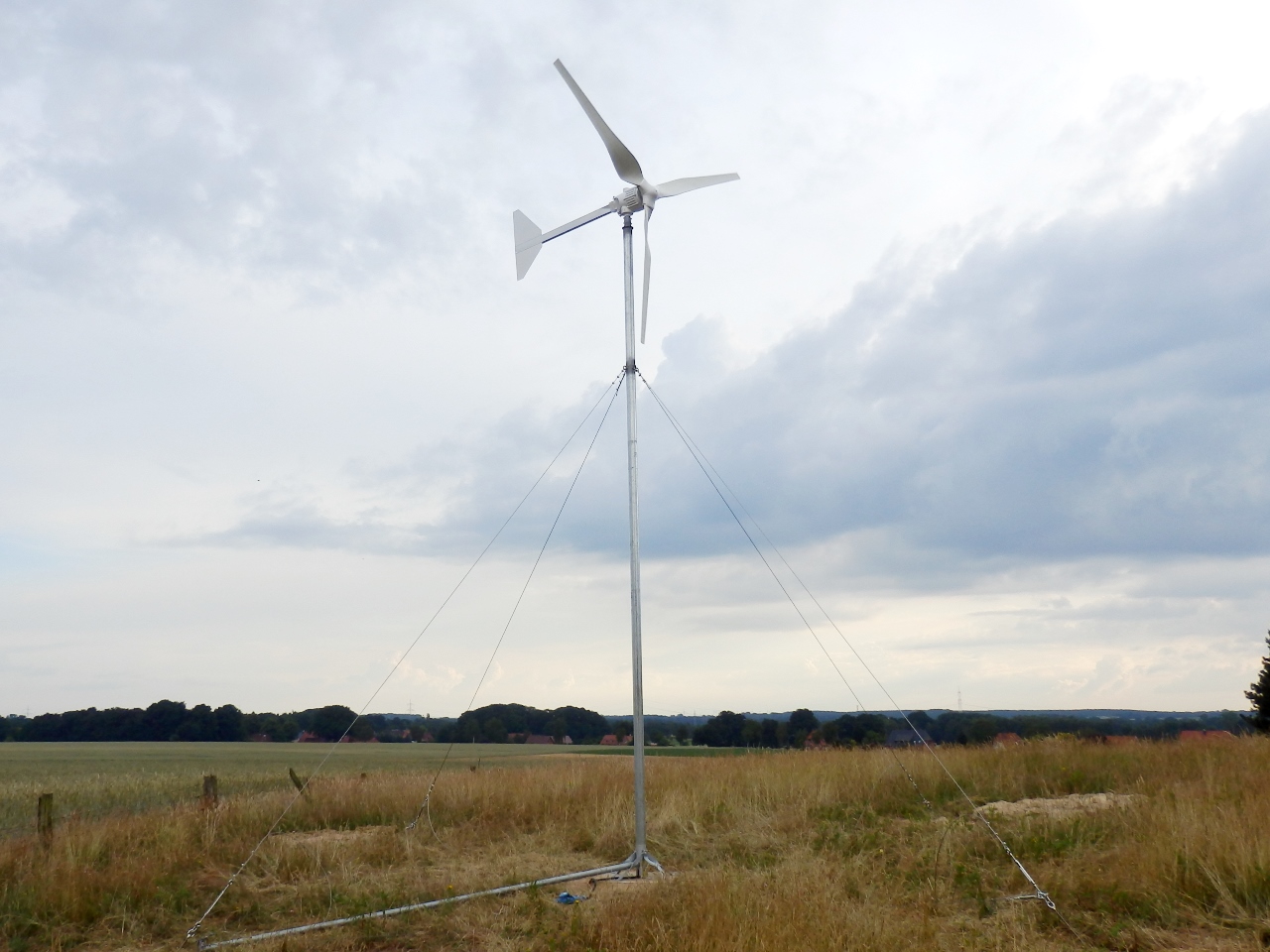

so Anlage steht und dreht, aber nur sehr langsam, aber haben lt. Windfinder auch nur 1 m/s.
Stefan
Beim aufrichten des Mastes mit einem Kettenzug.
Dateiname: Beim_aufrichten.jpg
Dateigröße: 395.48 KB
Titel: Beim aufrichten des Mastes mit einem Kettenzug.
Heruntergeladen: 4408
Alles fertig aufgestellt...
Dateiname: Windrad.jpg
Dateigröße: 392.47 KB
Titel: Alles fertig aufgestellt...
Heruntergeladen: 4566
