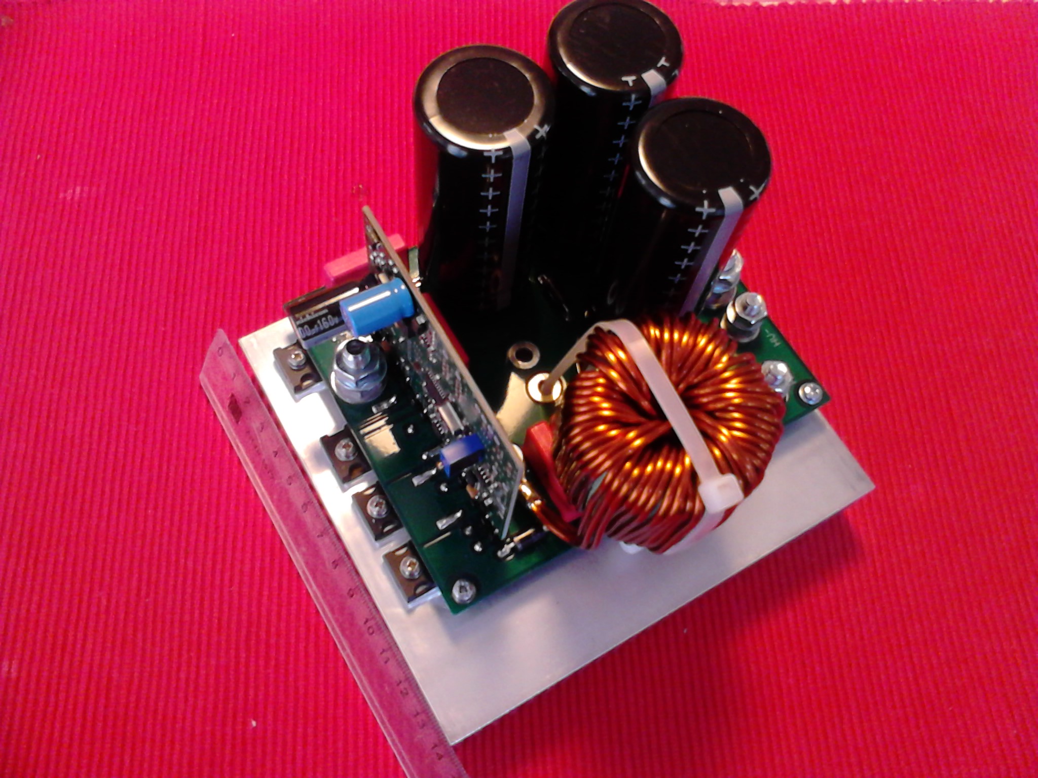

unsere Technik hat eine neue Konzeption für langsam laufende Scheibengeneratoren,
die oftmals zwar nur 200 u/min für z.b. 200-500 W benötigen(je nach Typ) aber dennoch für schwachen Wind zuwenig DC Spannung halten können.Denn die Schnellaufzahl vieler Savonius und Durchströmrotoren ist sehr gering.
Da geht dann der Netzwechselrichter dauernd aus- und der Vorteil, eben KEIN Getriebe zu benötigen ist hin.
Mittlerweile ist es nun möglich, jeden in Festspannung programmierbaren Wechselrichter (DMI, AE Conversion, Solarinvert,Mastervolt(mit Einschränkungen) bis ca 25 u/min am Netz zu halten,
wenn der Savonius genug Drehmoment/Leistung aufbringt.
Das kann schön gehen, bereits um 1,5 x 1 M , interessant sind aber auch grad alle größeren Vertikalläufer.
Das Konzept beruht auf den bereits jahrelang bewährten stromgeführten Hochsetzstellern.
Wer will, kann dann an den Wechselrichter auch noch passende Photavoltaik mit anschliessen.
Evtl hat ja jemand genau dieses Problem mit seinem schönen Vertikalläufer, und möchte mit besten Wirkungsgraden, eisenlosen Generatoren und ohne Getriebe in das Hausnetz einspeisen.
Wenn näheres Interesse besteht, gern per PN melden,
Kennlinienregler

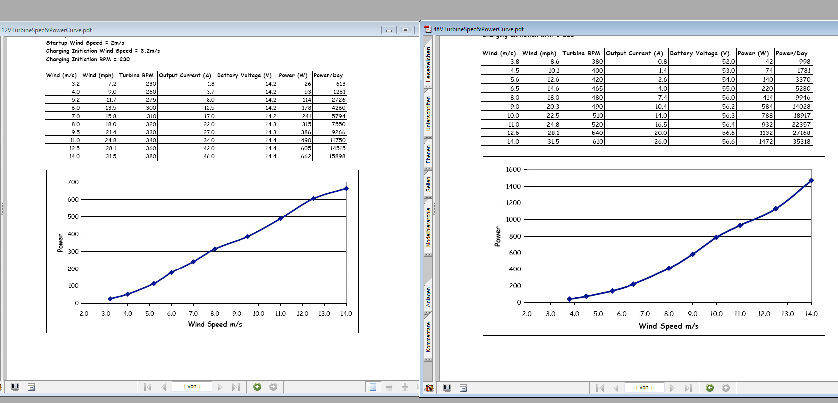

.... hab mir grad mal die future energy 1 kw turbine Leistungsdaten angeschaut 12 V vs 48 V version , sehr deutliche unterschiede ...... :fgrin:
Re: Kennlinieregler für Savonius und co
Gepostet: 31.08.2016 - 13:04 Uhr  ·  #16
oh anhang hier
