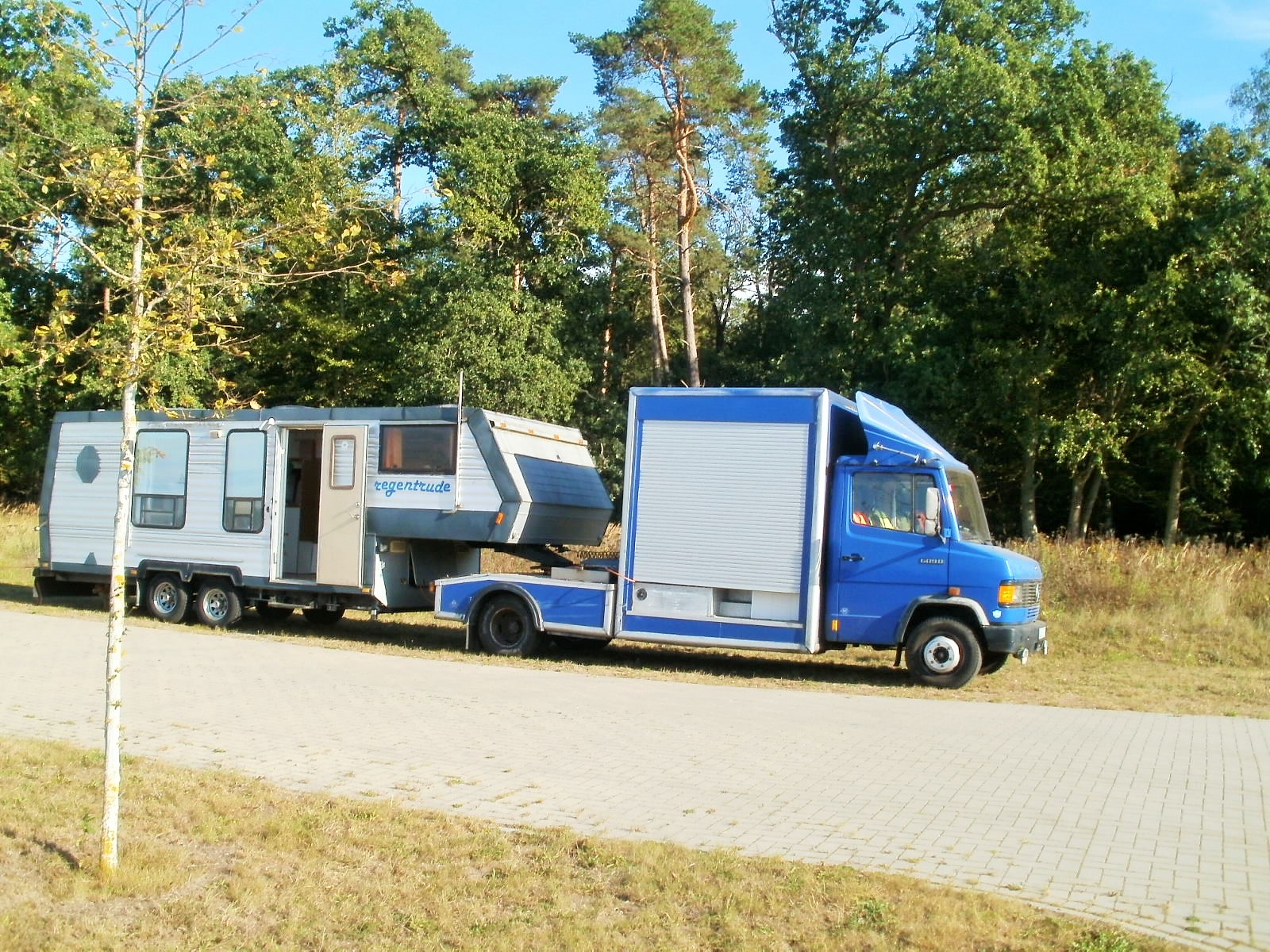

befestigen will ich ihn an einem schon vorhandenen mast, also eben oben und unten und zusätzlich abspannen.
den mast sieht man hier in der anlage,rechts oben am fenster neben der offenen tür.

Der ElwVis soll doch sowieso zweipunkt-gelagert installiert werden und weil die Savonius-Bauart jede Form turbulenter Anströmung so gut wie verlustfrei nutzt, gibt es auch keinen Grund, warum er zwingend auf dem Dach des Wohntrailers gefahren werden müßte.
Hinter dem Kastenaufbau ist reichlich Platz zwischen Zugwagen und Trailer. In diesen Zwischenraum würde der ElwVis hineinpassen, könnte obig und unten befestigt hinter der Kastenrückwand laufen. Die Turbulenz dort macht ihm nichts. Vertikal sollte er aber doch installiert sein, durch Gravitationskräfte entstehen flach liegend während des Schaufelumlaufs starke Lastwechsel.
Also mit senkrecht stehender Drehachse links oder rechts ohne seitlichen Überstand hinter dem Kastenaufbau montiert, so dass die von der gewählten Seite einfallende Strömung in die Drehrichtung der Schaufeln läuft. Das wäre auf der rechten Fahrzeugseite Drehsinn gegen die Uhr und links im Uhrzeigersinn drehend.

derzeit ist der höchste punkt des gespanns der mast am trailer mit 3,10m.
für den elwvis würde ich ihn etwas verlängern und käme dann auf 3,40m, das passt schon..
