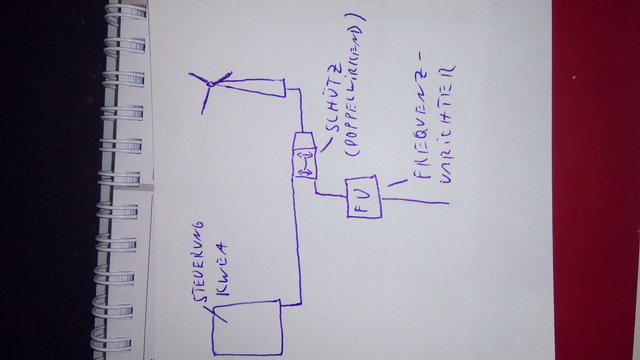

Hallo Aloys,
ich habe Mal eine Zeichnung gemacht, wie ich mir das vorstellen könnte.
Das Schütz würde ich definitiv doppelwirkend ausführen, damit der FU keinen Rückstrom vom Generator bekommen kann. Das Schütz könnte man über eine Zeutsteuerung schalten lassen. Dann ist man auch nochmal auf der sicheren Seite.
Dann geht es nur noch um das Signal das den FU sagt, dass er starten soll. Und das ganze ohne SPS, bitte...

Beiträge: 2351
Re: Anlauf früher erreichen - mit Frequenzumrichter möglich ?
Gepostet: 07.02.2017 - 18:23 Uhr  ·  #4
Frequenzumrichter kenne ich jetzt nur für Asynkronmotore, ich denke das ein Synkrongenerator damit nicht leuft O-)
Die Modellbausteller messen am Generator das wechselnde Feld wenn er anfängt sich zu drehen, und bleiben dann synkron, bis die Versorgungsspannung (Akku) erreicht ist.
Dann sinkt der Strom auf einen Wert der die Drehzahl konstant hält, oder die Generatorspannung diese überschreitet.
Der muß dann abgeschaltet werden, da er eine zu hohe Spannung nicht verträgt.
Gepostet: 10.02.2017 - 10:10 Uhr  ·  #10
hier im Forum gibt es ein Mitglied aus Leer, der hat vor ca. einem Jahr einen etwas größeren Ista Brezze mit FU gestartet.
Ich habe schon gesucht, kann den Beitrag aber nicht finden. Also kann es nicht so schwer sein.
Ich habe mal versuchsweise einen gleichen Generator von meinem Motor-Generator System, dass von einem FU gesteuert wird, an Wind-Generator unten an die drei Phasen angeschlossen.
Das geht auf alle Fälle
es geht ja um diesen Punkt, an dem die erreichte Last bei wenig Wind, den Generator abwürgt, weil die Systemspannungs-Last eigentlich etwas mehr
Wind benötigt. Die großen WKA werden ja alle per Fremdspannung gestartet.

dann müsste der FU ja vom Prinzip auf 400V und dem Nennstrom ( den ich jetzt für einen CK 11 Generator im Kopf habe) ausgelegt sein.
Dann bleibt nur noch die Ansteuerung des FU's die Frage. Ich würde das über unseren Windmesser starten. Oder aber für den Anfang halt per Hand.
Nur wie startet der FU? Ich hinderlege die Zeit/Herz Kennlinie. So. Das Schütz lege ich auf FU Betrieb um.
Dann schalte ich den FU ein, der geht in Stand-by und wie geht es dann weiter ? Würde er dann diese Kennlinie abarbeiten, wenn ein Relais als Eingangssignal schließen würde ? Nur so als Beispiel.
Eine SPS werde ich dafür ja nicht brauchen. Oder ?

Der ABB ist in der Lage, einen Motor in Sternschaltung anzutreiben, während die meisten 3x 220 Volt FU am Motor eine Dreieckschaltung benötigen.
Ist die FRage, ob das alle ABB's können. Ich hätte sonst eher einen Siemens MicroMaster in die engere Wahl genommen. Wie z.B. diesen hier:
Siemens FU
Aber da hast du vollkommen recht ! Der sollte schon in der Sternschaltung anlaufen können. Da kommen wir ja eh nicht drüber hinaus.
Da sollte man ein Augenmerk drauf haben, wenn man so etwas machen möchte.
Oder diesen hier. Da muss ich allerdings noch etwas lesen:
ABB FU
Der Nennstrom sollte auch ausreichen. Gebraucht wäre mir der aber lieber... ^_^
