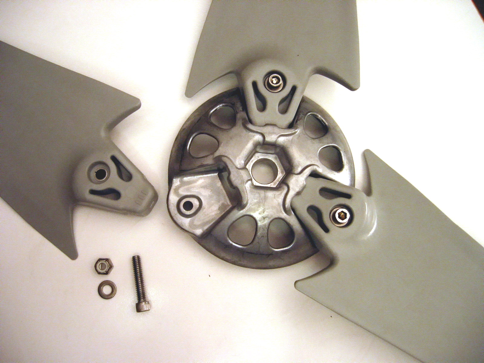

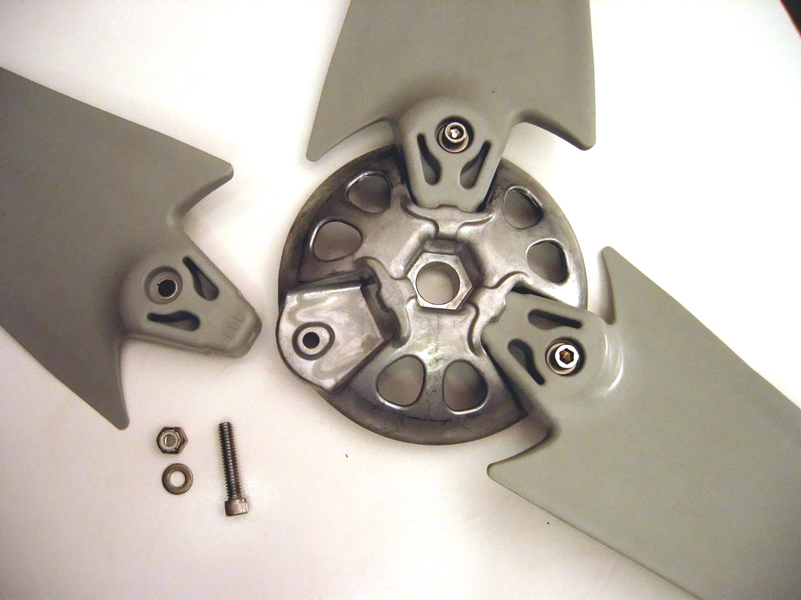

Der Nachfolger, das AIR Breeze, auch mit 180 Watt Nennleistung, hat verbesserte Flügelblätter, allerdings nur noch mit einer zentralen Ein-Loch-Montage (Foto).

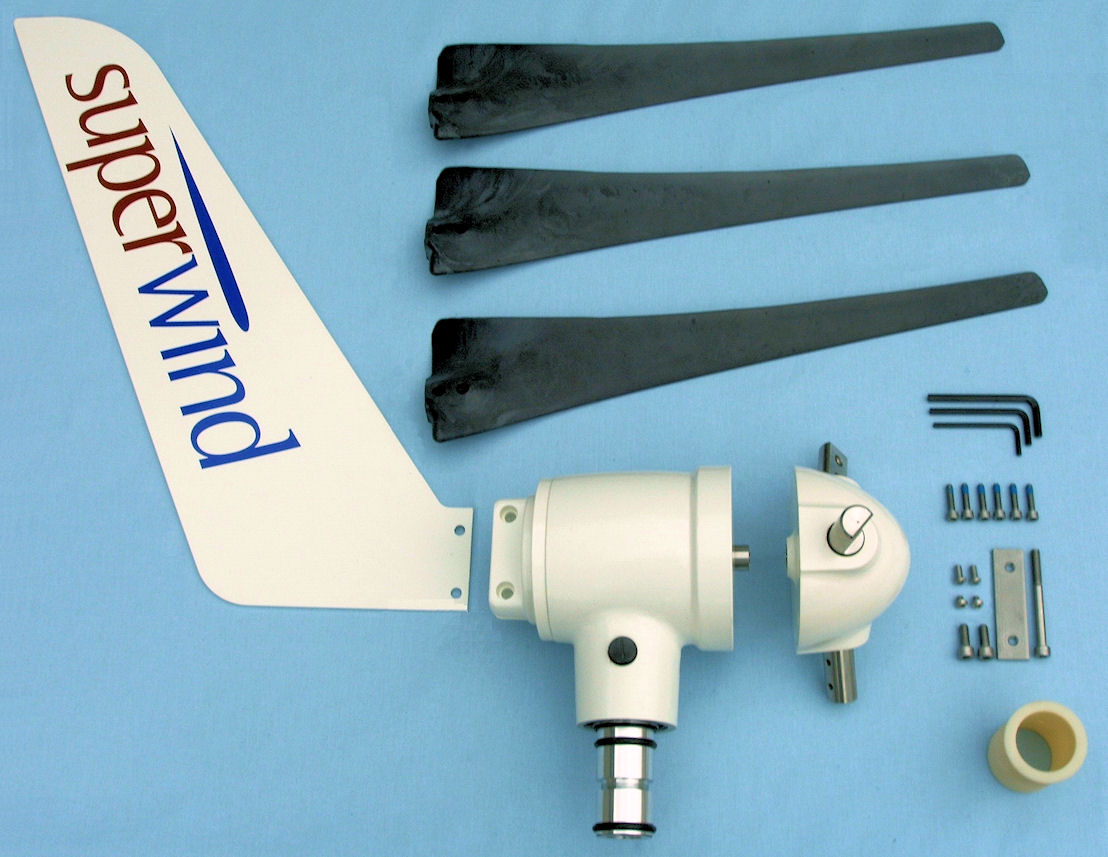

Am ehesten dürfte der schwache Ista-Flügel mit dem Superwind 350 - Rotorblatt ersetzt werden können, allerdings ist dieses für automatische Flügelblattverstellung optimiert worden. Wie sich der Drehzahlverlauf bei starrer Montage verhält, konnte ich noch nicht testen.

Dateiname: Flügelmontage.jpg
Dateigröße: 411.29 KB
Information: AIR BREEZE Flügelblattmontage
Heruntergeladen: 1093

Dateiname: !Superwind Teile.jpg
Dateigröße: 141.83 KB
Information: Teile vom Superwind 350

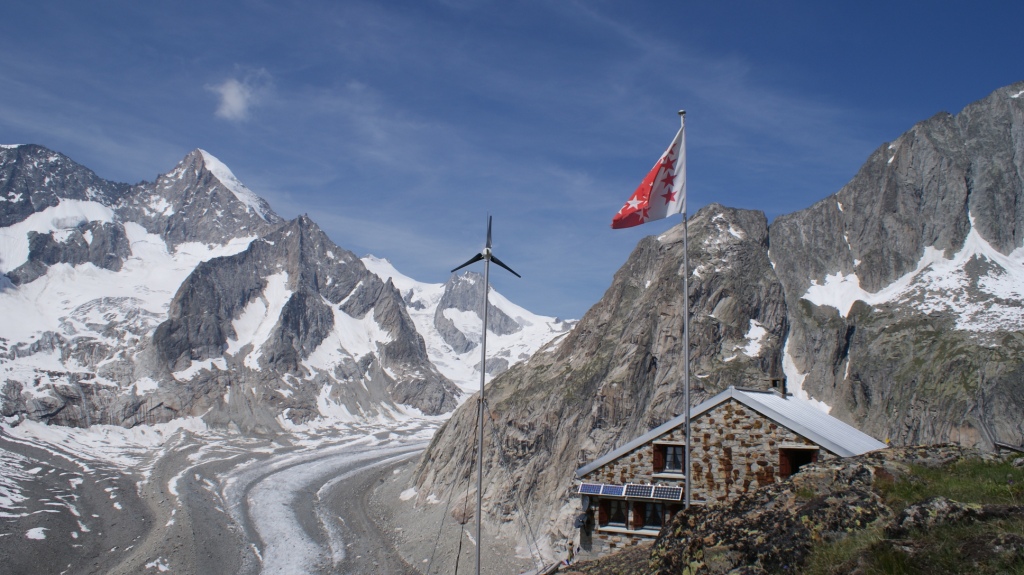

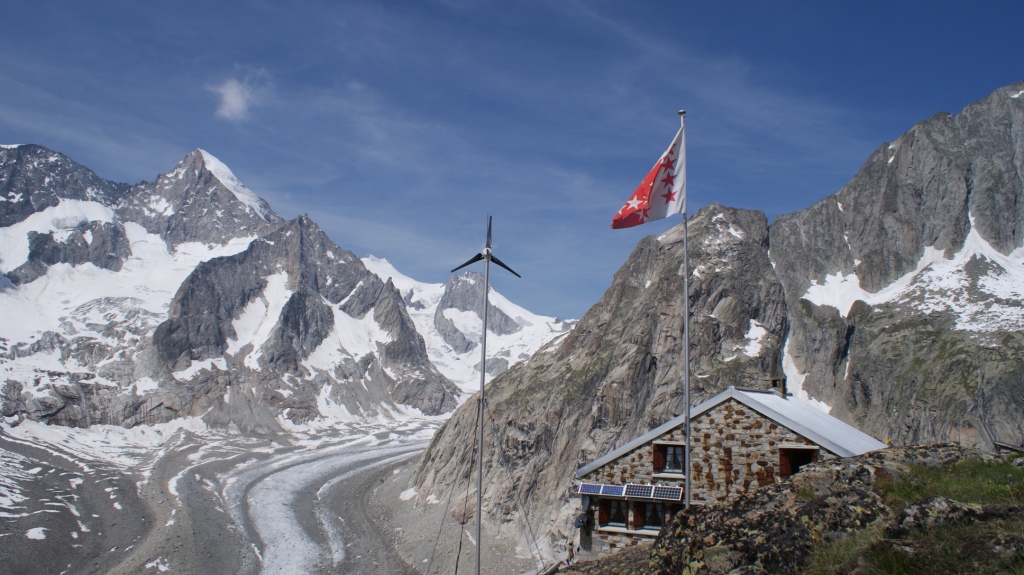

Die deutsche Superwind 350 spielt dagegen in einer anderen Liga, sie wird hauptsächlich für Industrieanwendungen gekauft oder von Seefahrern, die von anderen "seetauglichen" Windrädern enttäuscht worden waren. Der Laderegler ist extern, und es gibt sogar einen kleinen Netzinverter dazu.

Dateiname: Hütte Oberaletsch LD.JPG
Dateigröße: 294.51 KB
Information: Superwind 350 Oberaletsch
