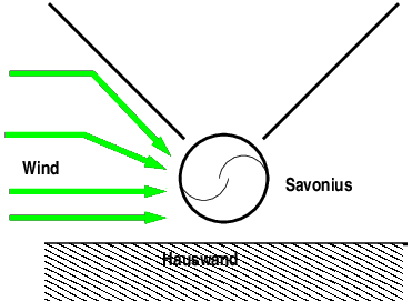

Ich dachte an sowas:
Wind-Trichter

Sieht gut aus, wenn der Wind am häufigsten aus dieser Hauptwindrichtung kommt. Vorhandene Hauswände zu nutzen bedeutet ja keinen Mehraufwand.
Hans hat schon Recht dass in der Regel eine simple Vergrößerung des Rotors auch den erwünschten Unterschied ausmacht. Prof. Ingo Rechenberg hatte mit einem recht monströsen Aufbau eine Windkonzentration um den Faktor 8 erreicht, was er mit einem ebenso großen Windrad allerdings locker auch erreicht hätte. Der einzige Vorteil wäre das der mechanisch belastete Rotor klein gehalten ein bessereres Verschleiß-Verhalten haben dürfte ähnlich wie eine Ameise proportional zur Körpergröße dem Elefant weit überlegen ist. :-)

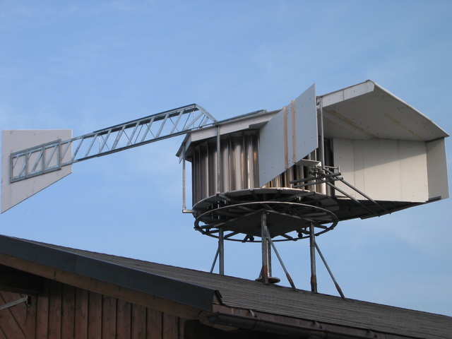

Windkonzentration in der Praxis
Tut mir Leid, aber immer wieder wird in der Theorie die Windkonzentration mit Trichter oder Leitblechen durchdiskutiert. Es gab sogar Hersteller, die mit Fabelfaktoren geworben haben. Keiner konnte es bisher beweisen. So halte ich den von Carl zitierten Faktor 8 ebenfalls für reine Theorie. Warum? Weil sich bewegte Luft nicht von alleine in einen kleinen Spalt mit einen Rotor hineinpressen lässt, der ja einen Widerstand darstellt. Da müsste schon irgendwo Druck erzeugt werden (Flugzeugturbine) Das ist bei Wasser anders.
Probiert es doch einfach mal aus, so wie wir: Etwas rauchende Holzkohle genügt, im Wind vor dem Trichterwindrad platziert (wir haben es mit 2 Bastelwindrädern und zwei verkäuflichen, dabei eine Mantelturbine) probiert. Ein Großteil des Rauchs staut sich vor dem Windrad und streicht lieber darum herum vorbei. Je stärker der Wind wurde, umso mehr rauchte es hinter dem Windrad - aber aus ihm selbst kam kaum etwas heraus. Mit diesen Videos haben wir die jeweiligen Hersteller konfrontiert - die Reaktion waren Abmahnungen. Also lagen wir richtig.
Es gibt eine Reihe von Videos und Veröffentlichungen, die versuchen, mit Leitblechen oder Trichtern die Leistungsbilanz von Vertikalläufern zu verbessern. Lobenswert ist die Mühe, aber man sollte auch ehrlich zum Misserfolg stehen,
meint Günther.

Das mit der Hauswand ist eigtnlich aus anderer Not geboren. Und hat sonst eher Nachteile gegenüber einem freistehenden Windrad am Mast oder auf dem Dach. Vorteile: kein Mast nötig, einfache Befestigung auch in großer Höhe. Nachteil: Nur bei passende Winrichting, WIndgeschwindigkeit nimmt wegen Reibung und Verwirbelung dicht an der Fassade ab. Mit den Windwaenden würde sich das ggf. teilweise kompensieren. Evtl. durch den Düseneffekt sogar noch positiv auswirken, aber vielleicht auch nicht (siehe Günthers Einwände).

Danke für das interessante Foto und auch für den Bericht mit den Rauch-Versuchen. Sehr interessant!
Bei der Beurteilung der Arbeiten von Prof. Ingo Rechenberg allerdings solltest Du das nächste Mal etwas vorsichtiger sein ! :-)
