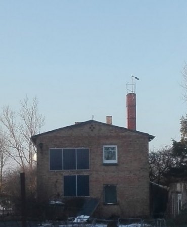

Hallo, die Standortwahl hat sich etwas geändert, geplant war der Schornstein auf dem mein kleines 300watt Windrad steht.
Aufgrund des unerwartetem Gesamtgewicht des Mastes mit Windrad habe ich mich dann für die Dachmontage (ca. 17m Nabenhöhe) entschieden, was prinzipiell auch der bessere Standort ist aber leider deutlich weiter entfernt von meiner Batteriebank, jetzt brauch ich ordentlich DICKES Kabel....
Windrad 300w
Dateiname: IMG_20180121_150817.jpg
Dateigröße: 164.38 KB
Titel: Windrad 300w
Heruntergeladen: 2300

Gepostet: 17.01.2019 - 07:39 Uhr  ·  #16
Habe jetzt innerhalb eines Jahres ca. 5 mal das Kabel entwirren müssen (heißt ca. 3 bis 4 mal das Windrad auf dem Mast drehen). Das Windrad steht ziemlich ruhig, nur wenn es im Windschatten des großen Schornsteins steht, ist es unruhig und das Kabel kann dann schon mal relativ schnell verzwirbeln. allerdings müsste sich das Windrad ca. 20mal in die gleiche Richtung drehen bevor es kritisch wird. Ich würde es wieder so tun.
Gruß Jörg
Die Kabellänge ist ca 70m, ich dachte aber eigentlich das wir das hier besprochen hätten...
