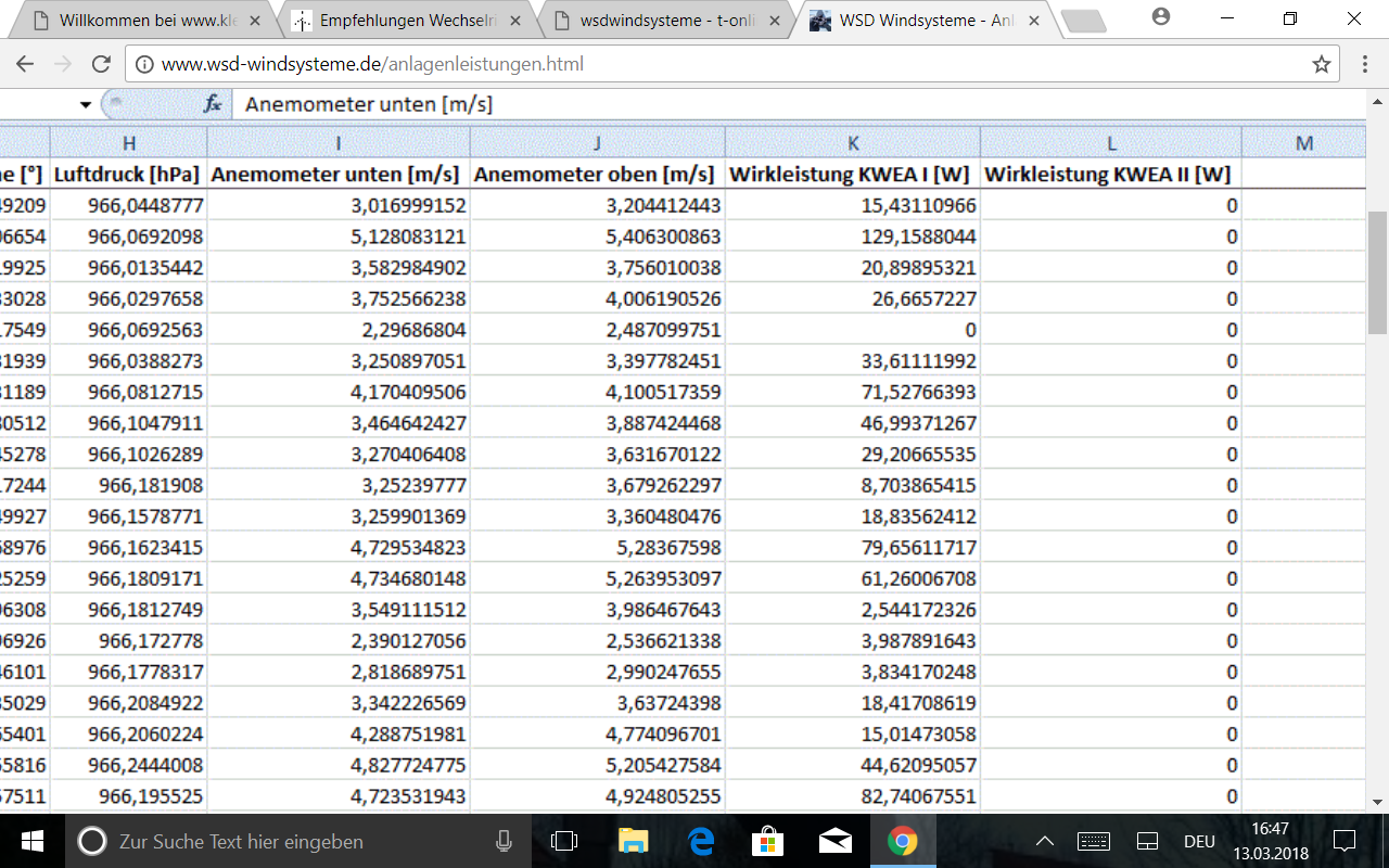

WSD 1000 im Schwachwind
Dateiname: WSD 1000 im Schwachwind.PNG
Dateigröße: 632.27 KB
Titel: WSD 1000 im Schwachwind
Information: AC Wirkleistung, noch die alte 1,8 m Anlage
Heruntergeladen: 2089
Re: Empfehlungen Wechselrichter für Istabreeze i700 48V
Gepostet: 13.03.2018 - 17:05 Uhr  ·  #15
....Du siehst hier: trotz Schwachwind, mitten in der Stadt auf der Hochschule, ist die Anlage gut am Netz..

Hallo Johannes ,
Sind die Daten gemessen an dem solar soladin ? Die Volt passt die
Also die Watt sind ja gar nicht soo schlecht
Mir faellt zum alternativ GTI (wie cerco ) eher der Windmaster ein , oder alternativ ein MPPT Laderegler und Batterie ..... http://www.schams-solar.de/windmppt.html
Rechnen wird sich das wohl nicht so leicht , jedoch in verbindung mit PV eventuell eine Ueberlegung wert
