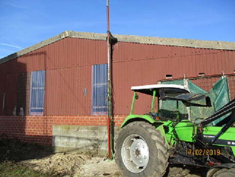

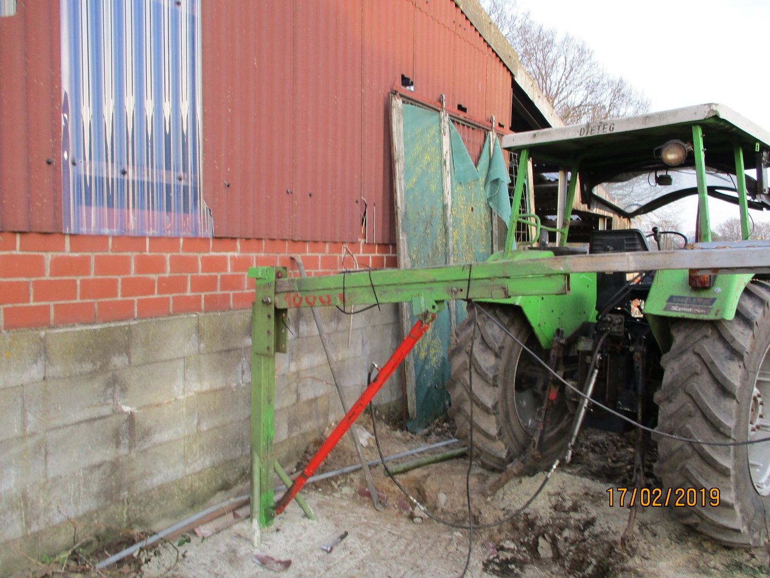

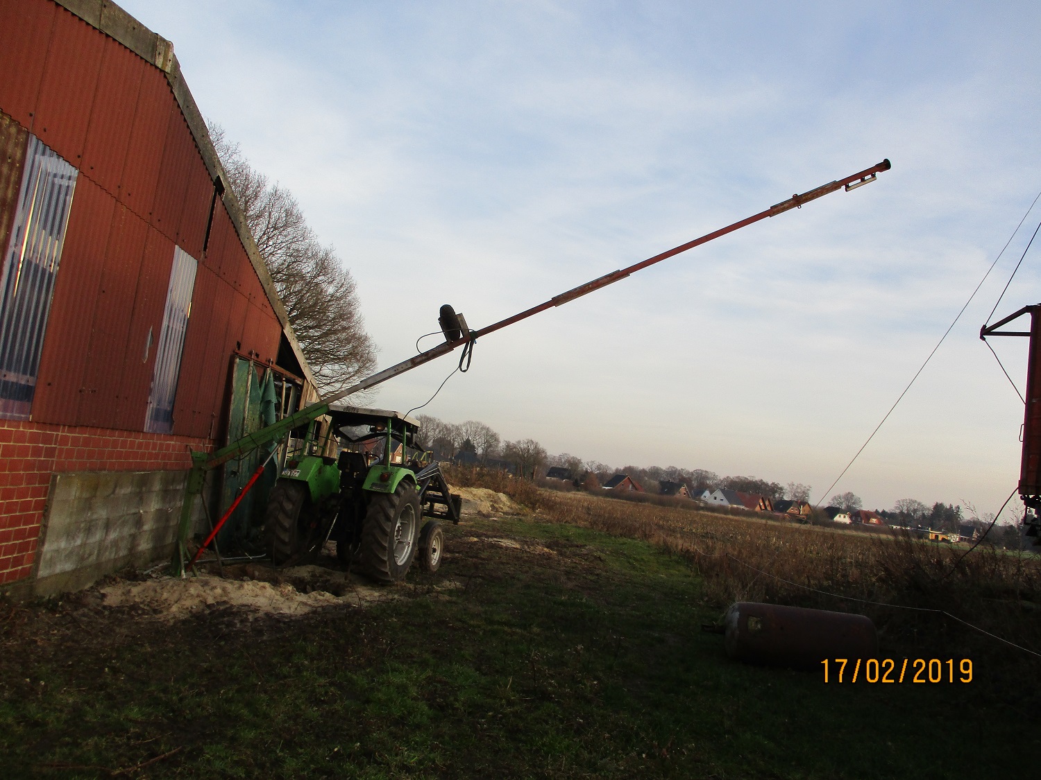

Hallo,nun will ich doch noch mal die verbliebenen Teile,Generator . 3Holzflügel von Max ,die Gondel aufbauen,habe einen alten stabilen Werkstatt Kran mit 4t Beton einbetoniert,riskiere es einfach mit Fundament,es sollen ca. 7mtr,über die 5,5mtr. Halle hinweg ragen,schlanker ,dickwandiger Rohrmast,der nur mit Gummiauflage und einer Ratschen verriegelung an den Hallenständer zusätzlich stabilisiert werden,der Werstattkran stand mir nur vor den Füßen,war 3mon. bei Ebaykleinazeigen drin,wollt keiner für 150Euro haben,den habe ich jetzt mit einem ´sehr lang ausfahrenden Hubzylinder aus einer Landmaschine umgearbeitet,er drückt 1500kg,muß aber auch 12mtr. hebel mit 200kg(ca. ) Total ausheben mit dem Traktor !!
Habe die Alunabe in die Alu Passscheibe Einschweißen lassen ,das vorherige weit vor Generator Wand stehende Konstrukt ließ sich nicht ruhig genug an ,bei bestimmten Drehzahlen flatterig,,,,trotz auswuchten,die Alu Scheiben ist ein klein wenig minimal wellig,jetzt hoffe ich das durch den dichten Sitz der Nabe vor dem Gehäuse ,das flatterige sich in Grenzen hält.......außerdem wiil ich die verkorksten Schleifkohlen ,,Schleifringe,durch einen Dreh- durchlass an der Gondel ersetzen !!!Habe es noch nicht so eilig,werde mal demnächst hier ein paar Bilder reinsetzen,,,,,schade das hier nur noch so wenig los ist,aber irgentwie macht wohl die eher langweilige ,aber kostengünstigere PV -Modul Installation das Rennen,gegenüber teuerer Kleinwindkraft ! Mfg.H.Sch.

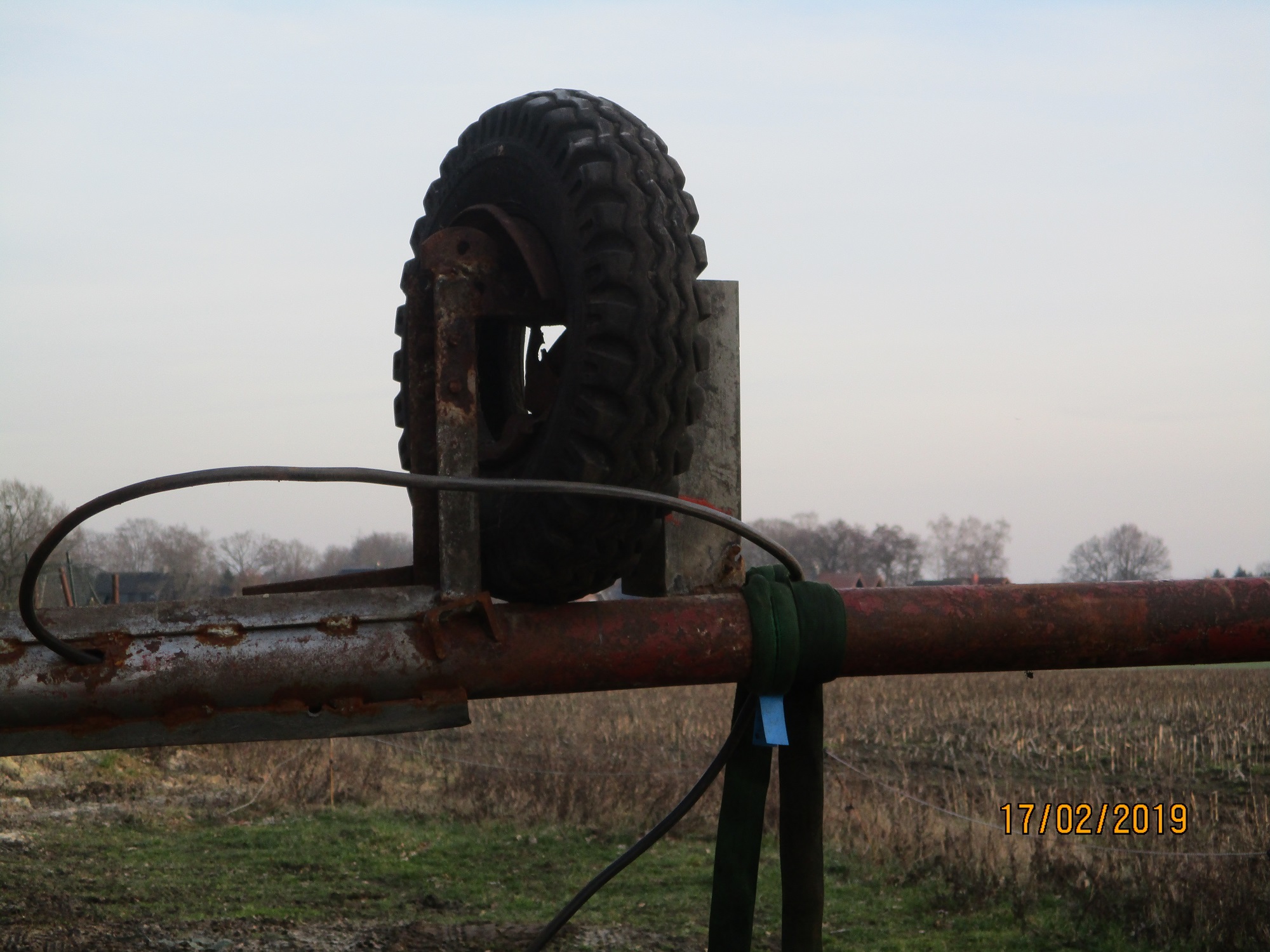

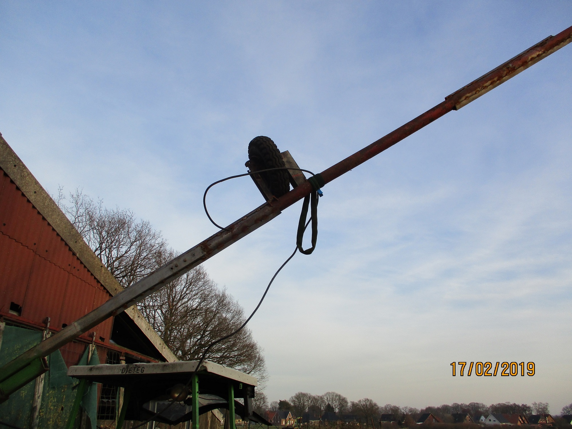

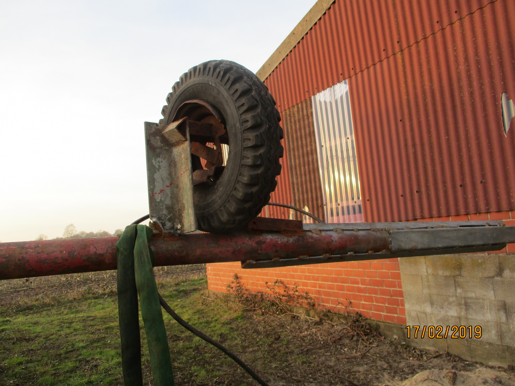

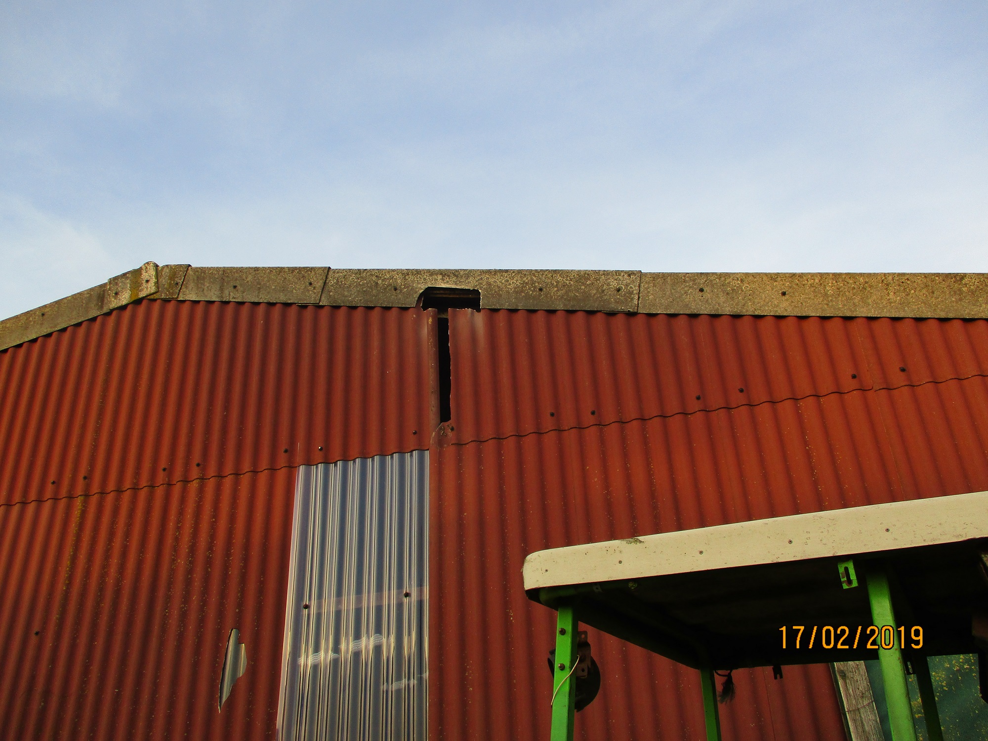

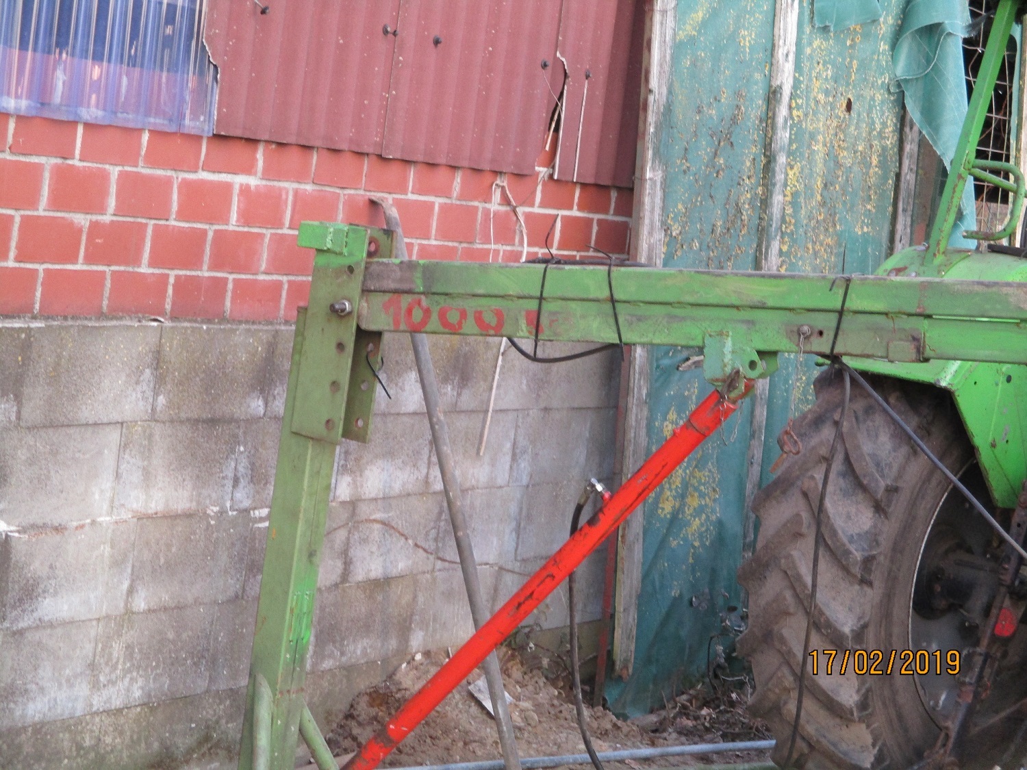

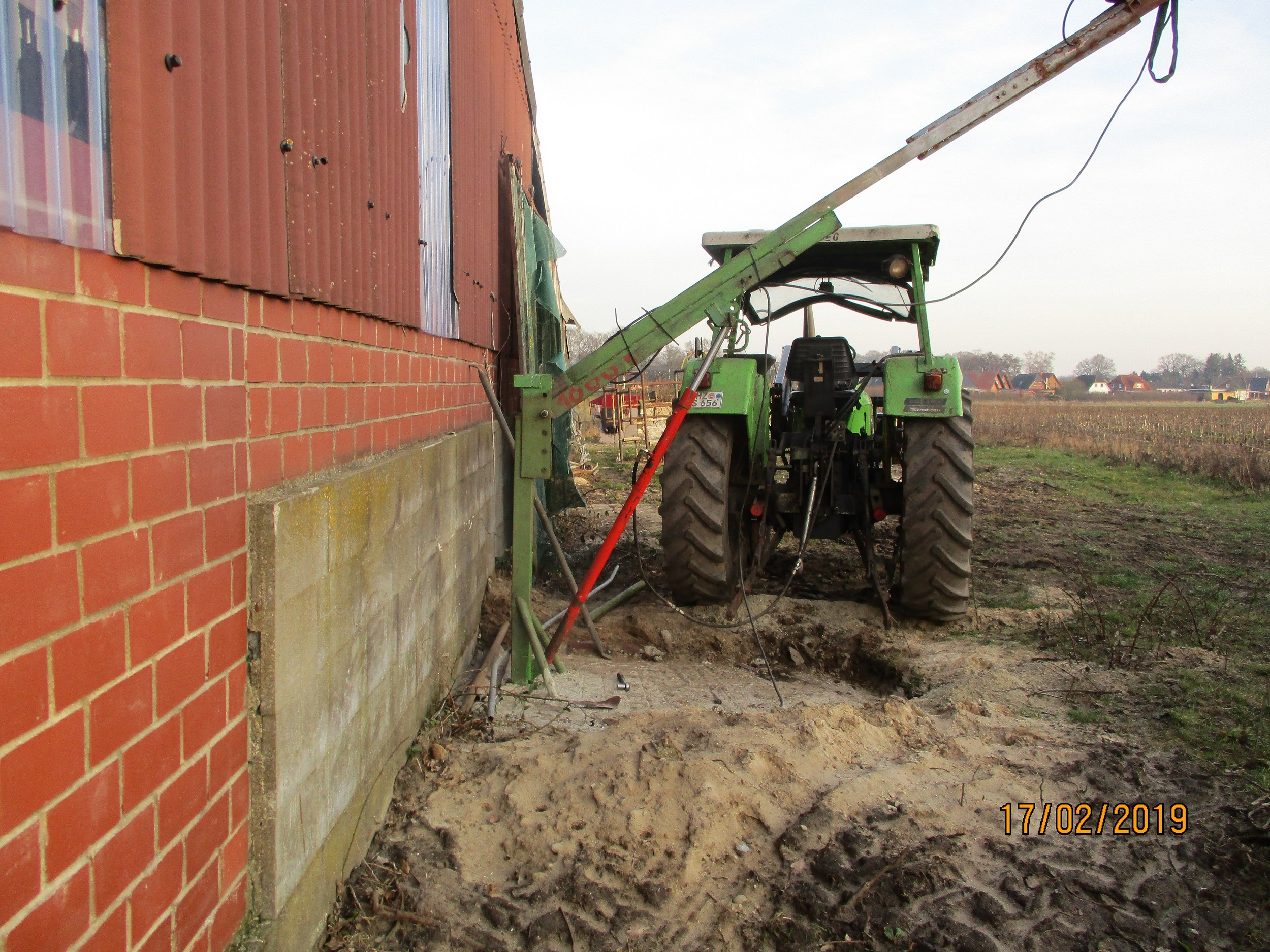

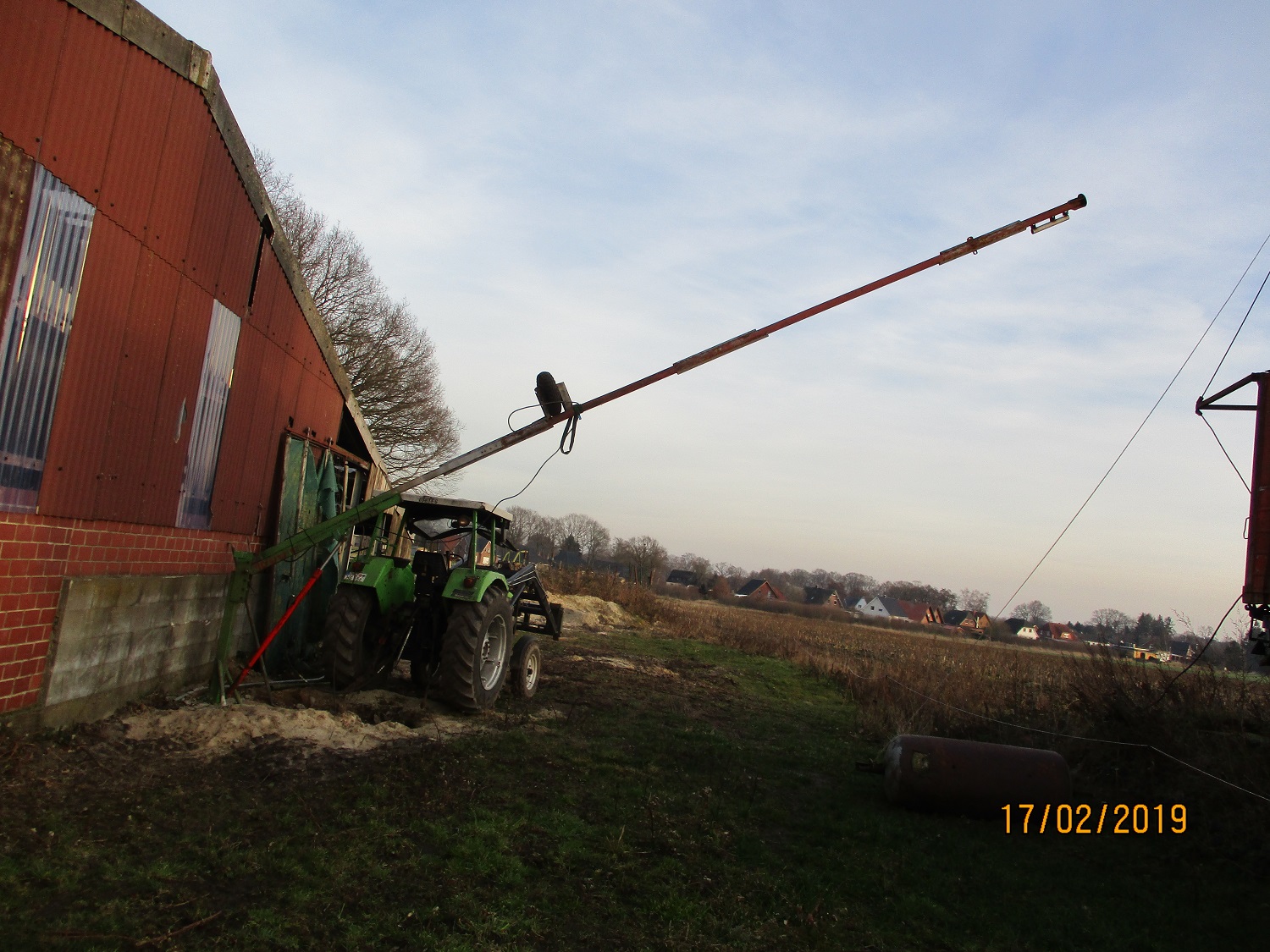

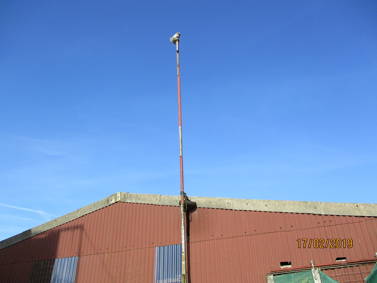

Hallo,nach langen Wochen,mal heute wieder einen Tag,damit verbracht ,den vorgefertigten Mast in den Sockelmast einzupassen und hochzufahren ,es klappt,ein Ausschnitt im Dach der Halle nimmt eine Gummireifen auf ,so das der 12,mtr. Mast da schon mal einen Anschlag hat ,hoffe ich bekomme die Bilder in den Anhang,ohne zu bearbeiten ! Mfg.H.Sch. kLAPPT mal wieder nicht will den Bild Datei Typ nicht annehmen ?????

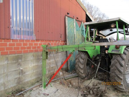

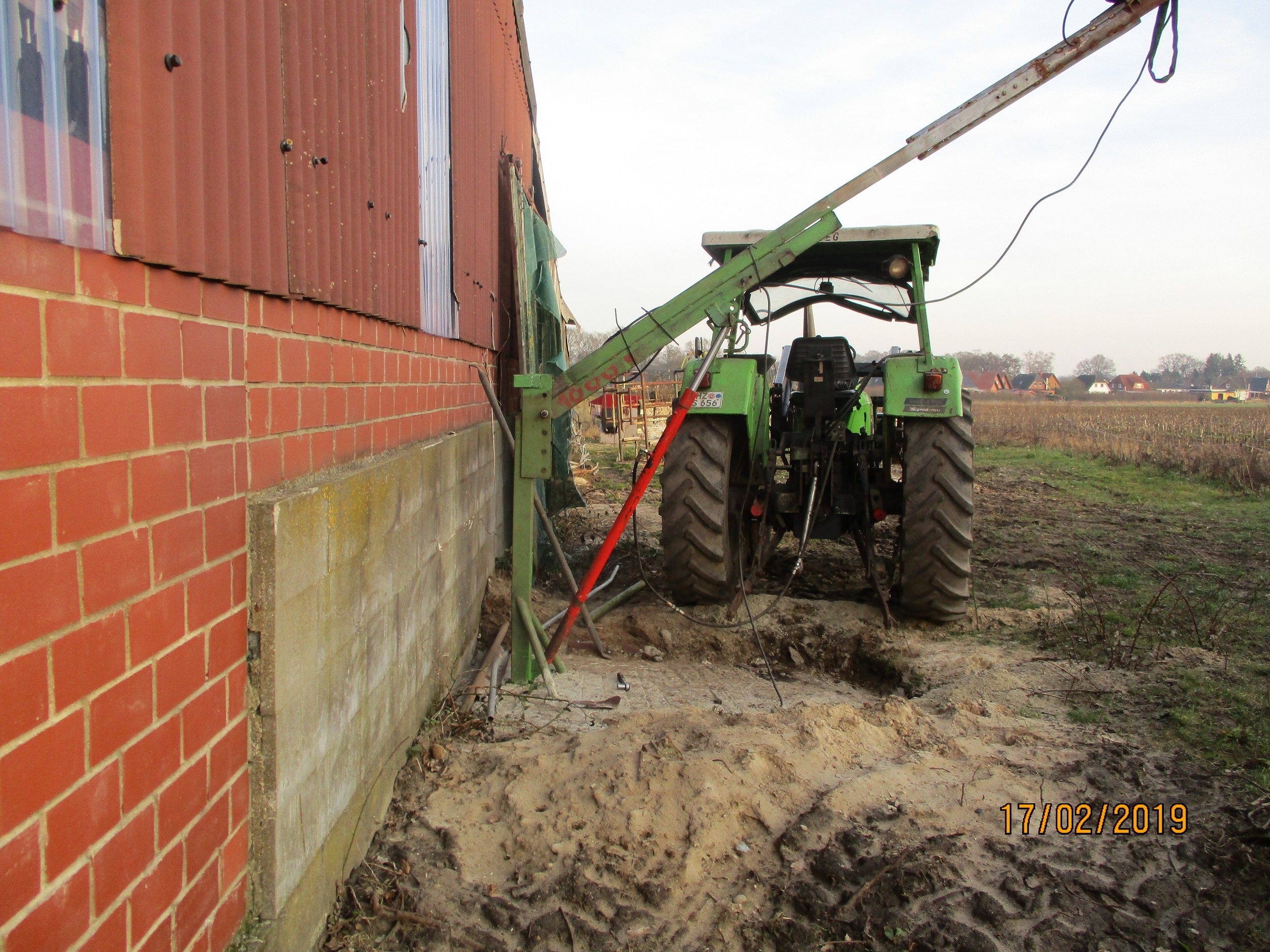

Mal so ein paar Erklärungen noch,die Einbuchtung im Dach der Halle nimmt das Gummirad auf,da muß ich noch einen besseren Anschlag bauen,mit Gurt -verzurrung,,,,,,Der fast 6mtr. über das Hallendach reichende Mast wir zusätzlich noch mit Seilen abgespannt ,,,,das Gummirad soll keine Vibrationen auf die Halle übertragen,natürlich sind jetzt noch Kabel zu verlegen ,bis zum STAPLER -Accu,,außerdem wieder mal die Holzrepeller von Max auf die Nabe -Scheibe setzen und auswuchten,,,,,,,,,,ectr.,,,erst aber habe ich noch Arbeit genug mit dem Brennholz machen,die warme Stube brauchts halt jeden Winter,,,melde mich wieder ,wenns sich als 3,,,Mühle dreht !!!

Hallo Max,würde ja gerne weiter machen,aber nachdem das Brennholz fertig ist,muss ich eine Scheune ,ein wenig umbauen,will ein Oldtimer Liebhaber mit 7Autos und Hebebühne und Werkstatt rein,zahlt nicht schlecht,also ,,ich hoffe trotzdem das ich Anfang April vielleicht mal den 2ten 3 Flügler mit deine Holzrepellern an der BATTERIE habe !!
