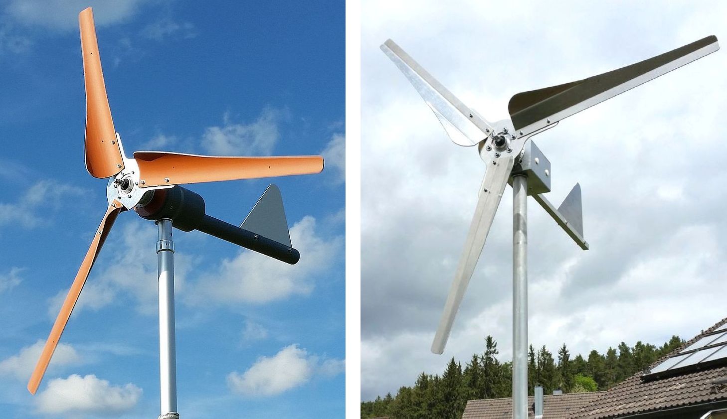

Re: Lichtmaschine & Vertikaler Rotor
Gepostet: 09.09.2019 - 23:33 Uhr  ·  #3
Cerco hat Recht. Es kommt aber noch dazu dass die von Kuthz umgewickelten Lichtmachinen uralt waren und wohl kaum noch auf einem Schrottplatz zu finden sind. Das weiß ich weil ich für meine Bastelwindräder mit Schülern danach gesucht habe. Moderne Lichtmaschinen sind kaum noch umzuwickeln, dazu werden sie noch elekronisch geregelt. Wir ahben dann auffegeben und lieber 1 - 2 Nabendynamos für unsere Windstromerzeung verwendet. Bei gutem Wind reicht das auch zur Akkuladung.
Grüße von Günther
Bastelwindräder DYNAWI  mit Nabendynamo
Dateiname: A Duo 2 x DYNAWIi x.jpg
Dateigröße: 140.42 KB
Titel: Bastelwindräder DYNAWI mit Nabendynamo
Heruntergeladen: 1990
