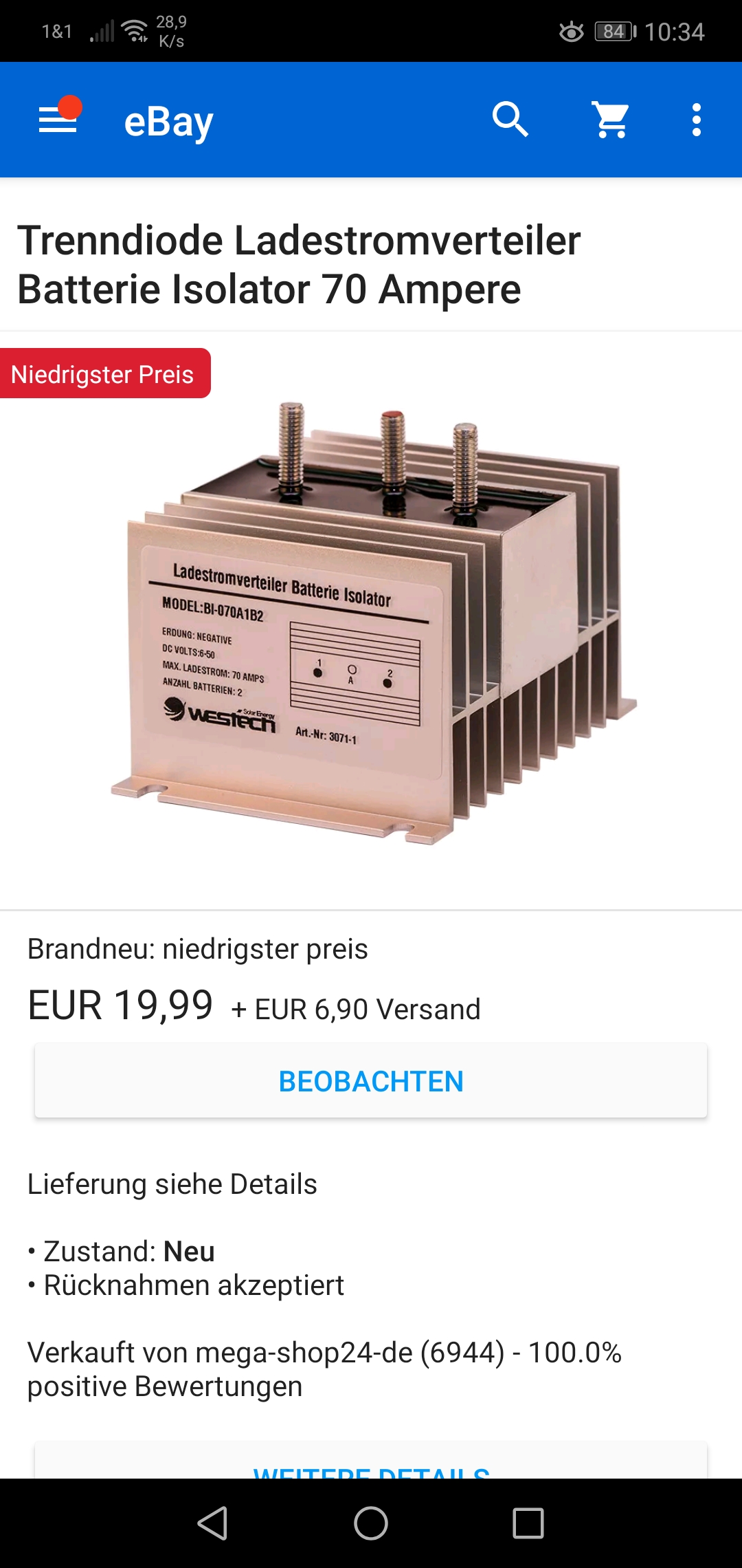

Gepostet: 16.11.2019 - 10:32 Uhr  ·  #6
Laden kannst du sie wie schonmal erwähnt auch gerne zusammen wenn du in die Plusleitungen dioden Sperrdioden verbaust so dass der Strom nur in eine Richtung fließen kann und es nicht zu Ausgleichsströmen kommmt. Die hochohmigere Batterie wird dabei dann zuerst bzw. stärker geladen. Das ist dann vermutlich die ältere.Dauerndes Umstecken beim Laden ist doch nervig und zudem unnötig.
Habe so einen ladestromverteiler auch im Wohnmobil. Ist nichts anderes as vernünftig dimensionierte Dioden mit Kühlkörper und vernünftigen schraubanschlüssen. Damit lade ich währned der Fahrt meine immerhin 400 Ah große Verbraucherbatterie die ansonsten nur von einer Solaranlage gespeist wird
