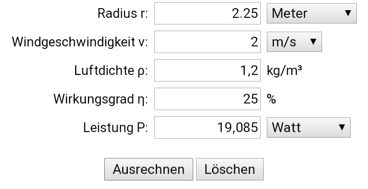

Hallo Ich schreibe jetzt auch mal etwas,
Ich habe nämlich vor ein Windrad mit der SLZ von 3-5 zu bauen welches 4-5 meter Durchmesser hat.
könnte mir jemand mit dem Scheibengenerator Berechnungs-Tool ein Beispiel für ein Scheibengenerator zuschicken? habe noch keinen gebaut und nicht sooo viel ahnung davon. Kann mir zwar einiges herleiten und vorstellen, aber wollte nochmal die Profis Fragen!
Naja so er sollte wie gesagt eine SLZ von ca. 4 haben und 5m Durchmesser (damit könnt ihr ja Arbeiten falls ihr mir ein beispiel schickt). Die Effizienz bei höheren Windstärken ist eher nebensächlich, So wie hier gezeigt:
Blau: P Mech
Rot: P Elek.
Der Rotor Sollte für Schwachwind Ausgelegt werden da der Durchschnittliche Wind bei und ca 2m/s ist :(

Tja mir geht es garnicht soo um den ertrag (mir ist klar dass sich die Anlage wahrscheinlich in 10 Jahren nicht Rentieren wird)
Aber aber es wäre schon schön wenn ich bei 2 Meter pro Sekunde ca 10 Watt ernten würde?!
Müsste aber gehen oder?
