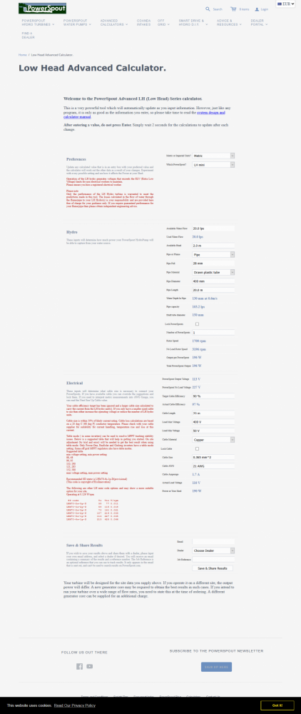

Anyway , also Profis in Bezug auf Kleinstwasserturbinen sind die da https://www.powerspout.com/collections/lh-low-head
Ich hab 20 l/s mal in den advanced Calculater eingegeben 2 m Fallhöhe mit der LowHead mini , da kommt 190 watt raus (denke real etwas weniger)
Klingt doch super dies ueber 10 Stunden bei Nacht in deinen Hausspeicher einzuspeisen , wenn die PV nix bringt
Oder halt bei 12 /s dann 100 watt
sorry von dem screenshot sieht man nicht viel , aber schau mal selbst ... wenn du im Winter mehr erziehlen willst brauchst du eventuell die grössere
