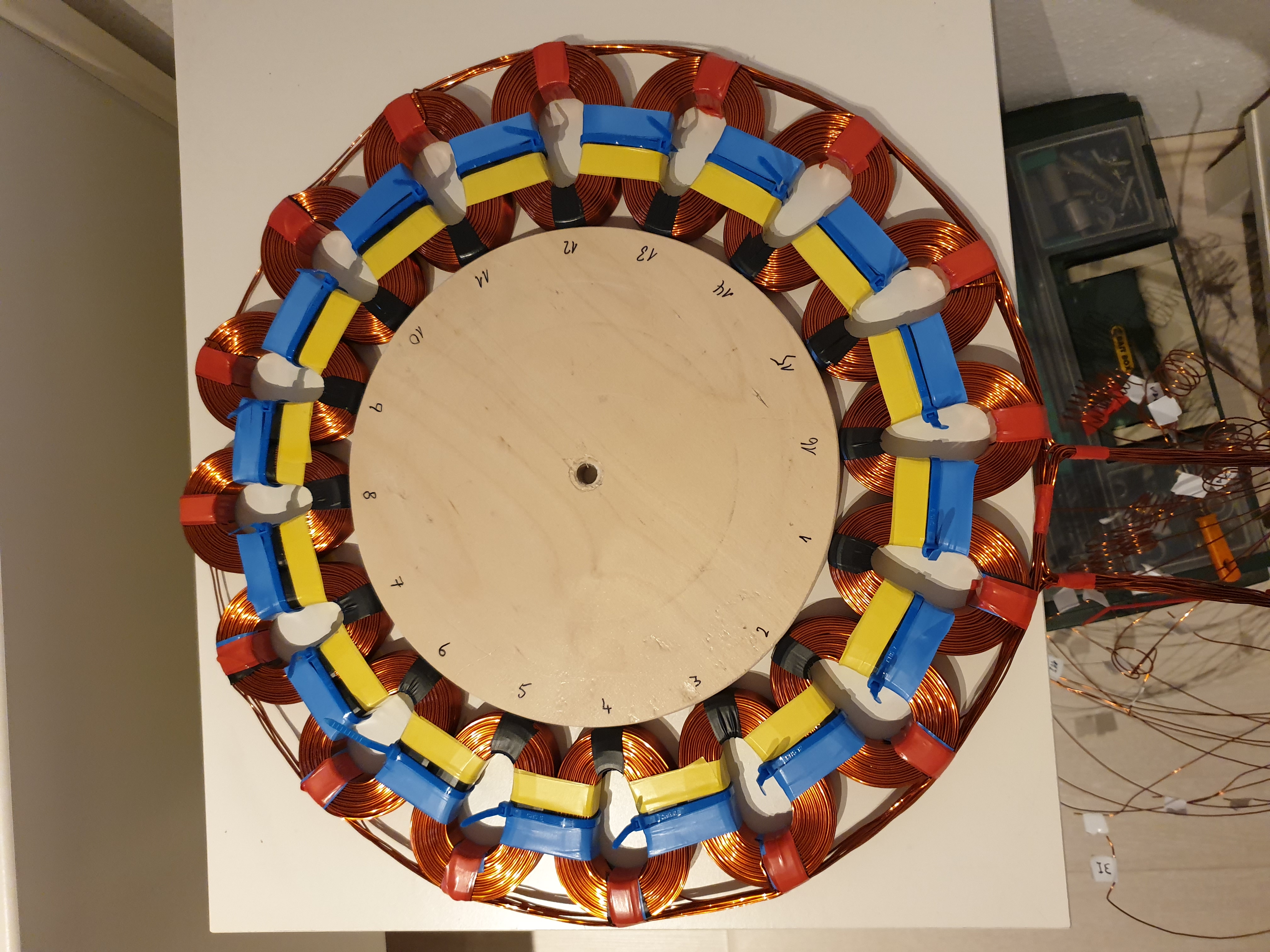

Spülen
Dateiname: 20200618_180335.jpg
Dateigröße: 3.13 MB
Titel: Spülen
Information: 16 Spülen 6.4kg

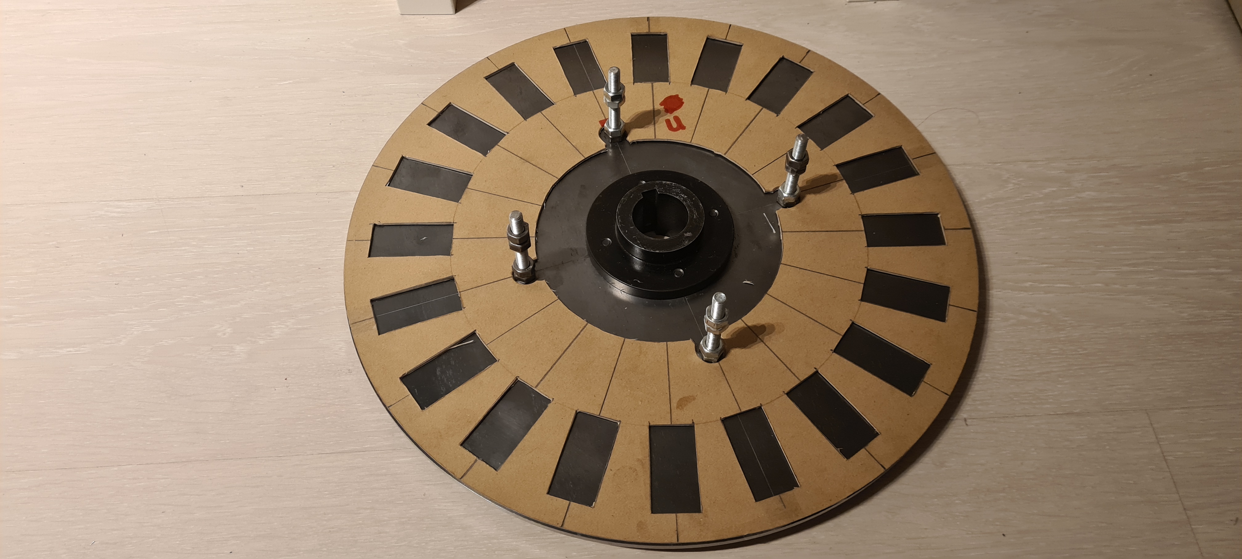

Rotor
Dateiname: 20200917_050656.jpg
Dateigröße: 1.88 MB
Titel: Rotor
Information: 20 Neodym N52 50x25x10
Heruntergeladen: 1146

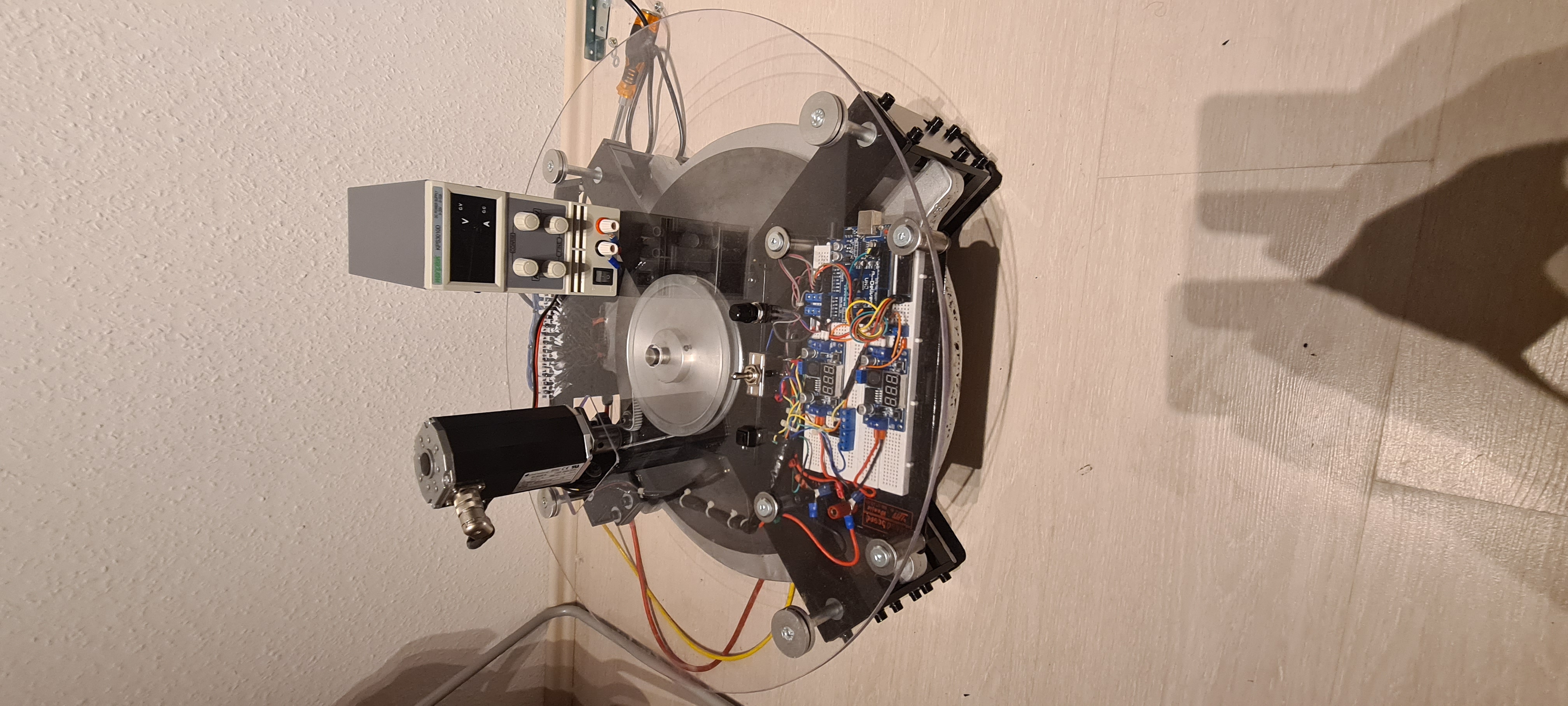

Setup
Dateiname: 20200917_050439.jpg
Dateigröße: 1.87 MB
Titel: Setup
Information: Noch im Arbeit
Heruntergeladen: 1117

Spulenpaket sehr sauber!
Bestückungschablone für Magneten ist zu sehen. Wenn mit Kleber, z.B. Epoxidharz, dann Schablonen gleich nach Magnetbestückung entfernen, damit sie nicht fest kleben! Magneten bleiben trotzdem am Ort.

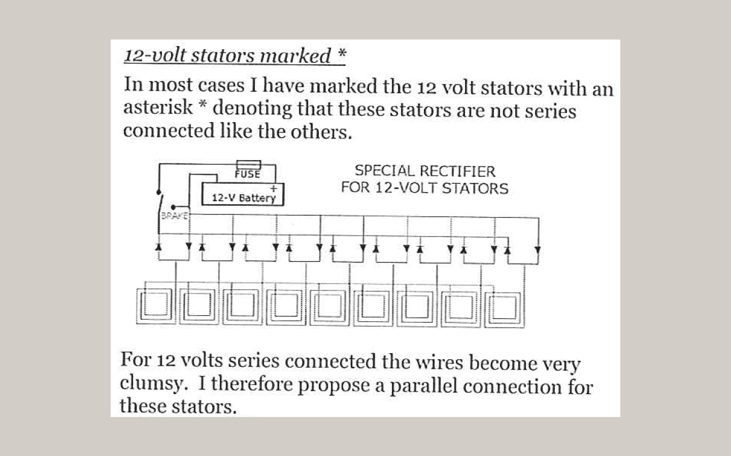

Der Piggott, Landsmann von Dir, schlägt lediglich bei 12V Anlagen ne Lösung vor, quasi mit Mittelanzapfung. Das erspaart jeweils die 2. Diode im Stromkreis, damit 0,7V Flussspannung weniger. Auch kann er mit der Drahtstärke gering bleiben, was sich gut wickelt.
Das ganze erscheint dann wie ein System mit mehr als 3 Phasen. (Hier wohl 9)
