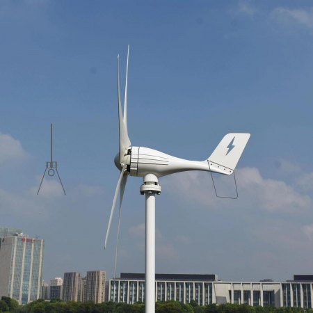

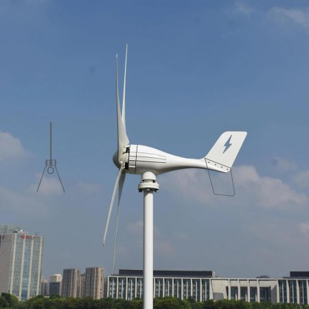

Alternative zur Black 300 wäre eine der Kleinen von Superwind. Sandy hat dazu Berichte und Ertragsdaten inns Forum gestellt. Mal suchen! Ist sogar besser.
Dann vielleicht noch die AMG. Gab es wohl auch schon einen Bericht hier, allerdings bezüglich zu kleiner Windfahne. Kann schon sein, im verwirbelten Windfeld. Hatte dem Nobs zu folgendem geraten, s. Anhang. Hat wohl funktioniert, auch mit einer Verlängerung nur.
