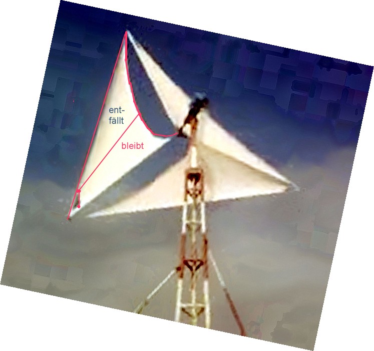

Der Link von Ray zu gravio war gut! Interessante Inhalte, wenn auch neben den Segeltuch-Mühlen möglicherweise abschweifend ins Unrationale.
Aber Thema hier sind ja die Windmühlen. nochmal der Link: https://sites.google.com/site/…aftanlagen
Gleich im 1. Bild mit 2 jungen Herren und einer Dame sieht man, dass zumindest der Einbauwinkel sich zur Nabe hin zur richtigen Seite verändert, wenn das Achterliek lose hängt und damit eine Tunnelbildung ermöglicht.
Was eben ungünstig ist, dass an der "Blattspitze" unnötig viel Material verhanden ist, und das auch noch mit dem Einbauwinkel in Drehebene.
Es ist nicht das Material Segeltuch, was schlecht ist. Bei Segelbooten funktionierts ja auch, sogar gut.
Man würde sagen, bei den bisher gezeigten Einsätzen bei den Windmühlen steht das Tuch zwangsläufig schlecht im Wind, zur Anströmung. Und dort, wo es schmal sein müsste, ist es breit, und umgekehrt.
Hatte da auch schon Ideen der Verbesserung. Vergleichsweise geht die Bauart in dem Video in die richtige Richtung.
Haben an der Blattspitze, wo wenig Proflbreite gebraucht wird, entsprechend wenig. Und zur Nabe hin entsprechend mehr.
Mit etwas Wissenschaft könnte man es vermutlich noch weiter optimieren.
Zusätzlich haben sie sich auch einen Kopf um die Realisierung leidlich richtiger Profilwinkel gemacht. Lobeswert!
Zum Verständnis noch: Es ist ein Lee-Läufer.
Habe auch selbst eine Darstellung von der genannten Webseite umgestrickt, nur 1 Blatt, mit folgendem Ergebnis:
Lachsfarben sind dünne Stahlseile bzw. Lieken.
Das Achterliek (hier eine gerade Linie) jeweil konkav, sonst flattert es.
Alles was "entfällt" erzeugt eh kein oder kaum Drehmoment. Dafür erheblich Luftreibung und auch unnötigen Gondelschub.
Vielleicht kann die Dreiecksverspannung außen auch entfallen. Dann aber auch hier ein kurzes Rohr/Flachmaterial nötig, was die Spitze des Segels aufspannt und den Einbauwinkel vor gibt.
Habe für TSR 3 (unter der fällt der Cp) mal ein Beispiel durchgerechnet für einen 10m-Rotor, also 5m Radius:
Annahme Alpha 6°, überall, mit Ca =1
Radius....Einbauwinkel ........Profilbreite
...5m..........6° (zur Drehebene)..960mm
...3m.......13,5°...........................1422mm
1,5m......,26°..............................1910mm

Zu der Wirkungsweise der Originalsegel - sicherlich wäre es möglich Verbesserungen einzubringen, bei der "Umstrickung" wären dann zusätzlich möglicherweise Segelbäume oder entsprechend auch Spannten vorteilhaft oder sogar notwendig für die korrekte Anstellung und/oder Nutzung größerer Segelfläche über die sonst gerade Schnittlinie des Achterlieks hinaus.
Das würde den Aufwand und zudem das Gewicht erhöhen weshalb möglicherweise deshalb auf eine anders vielleicht bessere Ertragsbilanz verzichtet wird.
Ohne mich durch Behauptungen zu weit aus dem Fenster lehnen zu wollen vermute ich einen möglichen Nutzwert der äusseren in der "Umstrickung" von Che weggelassenen Segelfläche im Originalzustand der mehr bedeuten könnte als nur die bauchige Tunnelformgebung mit aussen eher nutzloser Segelfläche herzustellen:
Von der Segelfläche im äusseren Radius wird die einfallende Strömung zur Mitte geleitet, das nehme ich jedenfalls stark an und ist wohl auch so.
Da sich dort der maximale Anstellwinkel des Segels befindet läuft die Strömung dort durch die eben angedeutete Leitfläche bewirkt mit konzentrierter Strömungsgeschwindigkeit ab. Dieser dort stärkere Strömungsdruck entstünde nicht wenn die äussere Segelfläche eingespart wird.
Eine Leitfläche sammelt und leitet die Strömung in eine durch ihre Form und Anstellung vorgeschriebene Richtung wobei diese (die Strömung) auch gebündelt, verstärkt ablaufen kann mit einem dadurch höheren Druck auf die Fläche dort!
Was in diesem Zusammenhang die Vektorgeschwindigkeit noch mit bewirkt kann ich nicht sagen, das wäre eine weitere Frage.
Kann sein dass die Anordnung beim Original schlicht nur die einfachste Lösung war mit Abstrichen beim Wirkungsgrad und das dies - Einfachheit - das wichtigste Kriterium überhaupt war. Wer weiß?

...über die sonst gerade Schnittlinie des Achterlieks...
Nicht korrekt! Ich hatte geschrieben:
"Das Achterliek (hier eine gerade Linie) jeweil konkav, sonst flattert es."
Weitere Stützrohre oder gar Spanten überfrachten sicher die Bauart. Sollte nicht mehr werden, als im Video von den Russen.
Was die bei Sturm machen, bleibt auch noch fraglich. Möglicherweise im gesprochenen Wort auf russisch.
