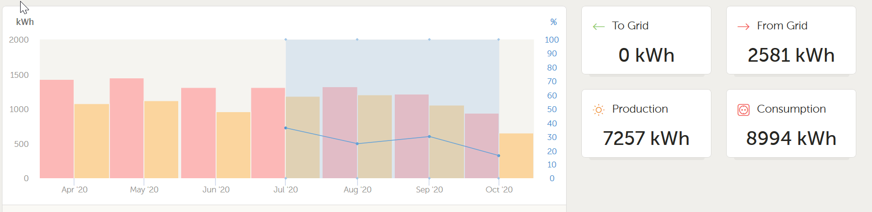

Gepostet: 24.10.2020 - 21:02 Uhr  ·  #6
Hier mal das letzte halbe Jahr man sieht es fehlt gar nicht mehr so viel die Solar anlage macht nen guten Job.... alles was derzeit fehlt kommt vom Stromanbieter. Das wollte ich noch nen bissel drücken mehr nicht.

Beiträge: 3558
Re: Reihenschaltung
Gepostet: 24.10.2020 - 21:31 Uhr  ·  #7
in deinen Dimensionen ist dein aktuelles Windrad ein besserer Windmesser.
Das meine ich ernst, du kannst das vielleicht nutzen um beurteilen zu können wie viel Wind
an deinem Standort so ist über ein Jahr oder so.
Wenn du z.B. ein Jahr lang, damit gut die Wind Geschwindigkeiten abschätzen kannst,
ließe sich die Wirtschaftlichkeit und das Risiko einer eventuellen größeren Anlage abschätzen.
Wenn es nicht nur um Wirtschaftlichkeit geht sondern auch um Spaß an der Technik,
könnte das was für dich werden. Vermutlich wird ein Mast von 10 .. 20 Metern benötigt,
dass alleine sind schon hohe Kosten und dazu noch eine horizontale (normale) Anlage.
Ansonsten hast du mit der PV und deinem Akku ja schon fast eine Punktlandung gemacht.

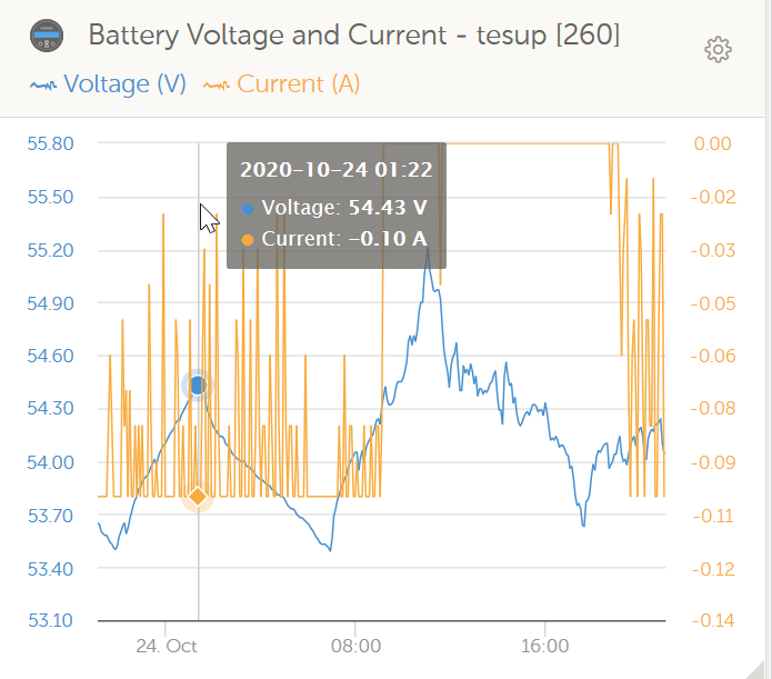

Man kann das teil ja einstellen. Bei 12v hat es auch wunneba funktioniert. Erst seit dem ich umgestellt habe auf 48v kommt schlicht nichts mehr raus. OK ist erst 3 Tage am System und war nie wirklich Wind da. Aber heute hat es sich ein paar mal gedreht und man sieht deutlich da kam nix nadda

Re: Reihenschaltung
Gepostet: 24.10.2020 - 22:42 Uhr  ·  #11
mit der 12 Volt Anlage, kannst du nicht sinnvoll etwas anfangen
