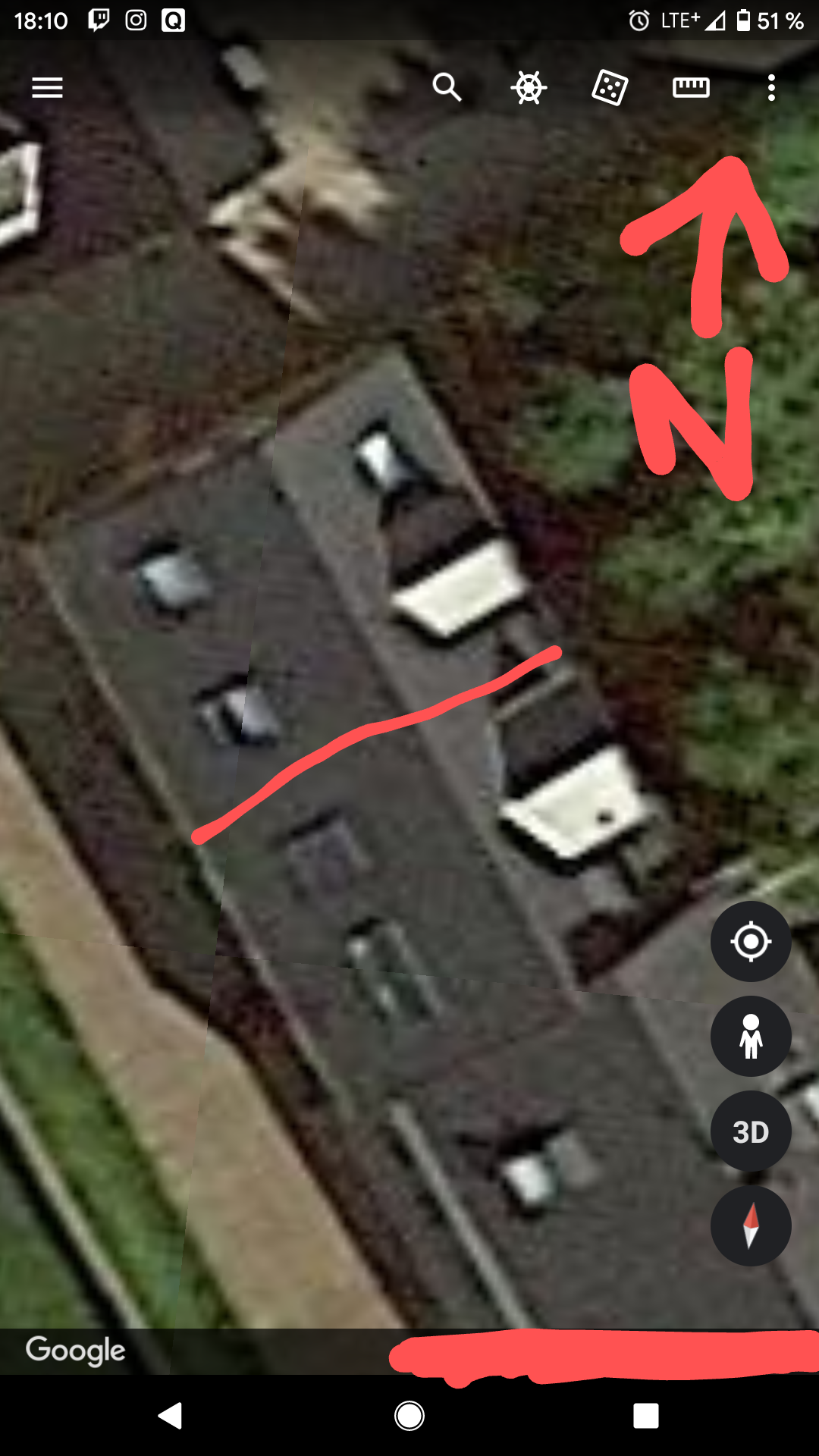

im Garten ist leider kein Platz für eine Anlage, zusätzlich dazu wäre sie von 2 Seiten von Häusern abgeschirmt. Über den Daumen gepeilt hat die süd-westliche Dachfläche eine Größe von 25m2, die Fenster noch nicht abgezogen. Verzeiht die Bildbearbeitung, ich habe gerade keinen PC zur Hand.
Ziel wäre eine Autarkie bzgl. Strom und den Rest dann ins Netz einzuspeisen. Platz für einen Energiespeicher wäre auf dem Dachboden oder im Keller.
Wenn ich mir eure Beiträge so ansehe nehme ich an es gibt im Moment keine verlässlichen Möglichkeiten das Windrad bzw. Halterung vernünftig am Dach/Dachboden zu befestigen ?
Nachtrag: Es handelt sich um das untere Dach
Gruß Alex

Hallo Alexz, in der Regel sind Dachstühle nicht so gebaut, dass sie anderen Belastungen als der Tragfähigkeit und Stabilität des Daches dienen. Ein Windrad bedeutet immer zusätzliche Lokale Belastung desselben durch Vibrationen, Rütteln bei Windstößen und der Hebelwirkung die die auf das Windrad einwirkenden Kräfte auf die Verankerung am Dach verursachen. Dachpfannen oder sonstiges Bedachungsmaterial ist dagegen auch recht empfindlich.
Das kann bei einem starken Sturm schlimme Folgen haben.
Eine sehr breite großflächige Auflage wie ein Sattel oder ähnlich kann das mildern, dennoch - gemessen am zu erwartenden Ertrag bei einem Windrad mit unter 2 m Rotordurchmesser - wobei 2 m extrem viel für ein normales Dach wäre - ist der Ertrag nicht so dass Du in einem normalen Haushalt damit autark wirst. Rotordurchmesser von 1 m ware vielleicht schon die Grenze und Du schaffst damit weniger als mit Solarenergie auf 15 - 20 m2 Fläche.
Solarenergie ist vergleichsweise Preiswert zu haben und auch sehr wartungsarm, bequem also.
Mit Solar brächtest Du mit 20 m2 Fläche vielleicht 2 kw Nennleistung auf das Dach was soviel heißt nur unter idealen Einstrahlungsbedingungen im Hochsommer.
Zudem gibt es solar auch als thermische Energie zum Warmwassermachen beispielsweise oder warme Luft, das ist die Form die den höchsten Wirkungsgrad erbringt.
Die Isolierung gegen Kälte ist eine passive Form der Energieeinsparung die auch sehr viel bringen kann.
2 kw Nennleistung mit Fotovoltaik Panelen kann im Winter bei tiefstehender Sonne den ganzen Tag über auf wenige 100 Watt zusammenschmelzen, bei Wolken, Nebel oder diesigem Wetter noch viel weniger.
Autarkie würdest Du dann nur für sparsame Verbraucher wie Ledlicht, Spar PC und TV und gelegentlichen Gebrauch kleiner elektrischer Werkzeuge, den Pürierstab in der Küche oder die elektrische Zahnbürste bekommen.
Alles andere, Kochen oder Kühlen, Waschmaschine oder Heizen kannst Du damit vergessen oder alternativ mit anderer Energie versorgen. Trotzdem ist Dein Gedanke gut, man kann auch mit weniger was anfangen.
