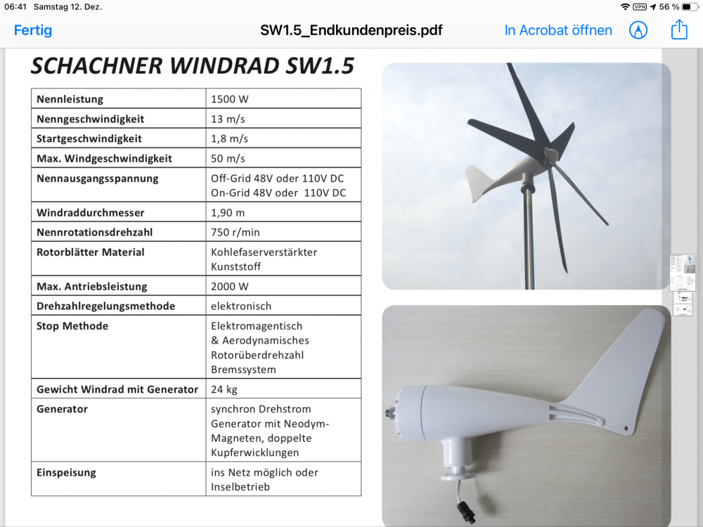

Was haltet ihr von der 5 Flügeligen Anlage von Fa. Schachner
Danke Gruß Christian

2 mal veröffentlicht. Mit anderen Worten, es ist dringlich.
Hatte Dir ja schon was dazu geschrieben. Wenn Stumpy antwortet, dann kann es sein, dass Du das filtern musst unter dem Aspekt, dass ein Fahrradhändler von einem Fahrradhändler gekauft hat. Ob der Schachner genug Kompetenz bezüglich WKAs hat, davon war ich bisher nicht überzeugt. Aber jeder kann dazu lernen.
Persönlich würde ich mich alternativ mit ner WSD1000 beschäftigen. https://www.wsd-windsysteme.de/ Händler schreibt hier wohl als cerco.
Kannst, bevor Du zuschlägst, Dich ja bei mir noch mal per PN melden.
