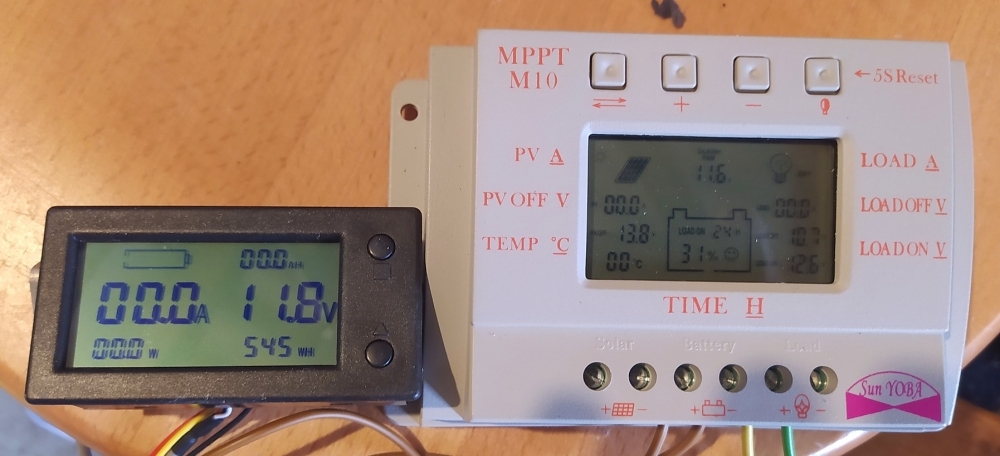

Anschließend entladen mit einer Scheinwerferlampe 12V 55W als Last.
Zum Messen der kWh Batteriemanager verwendet. Zur definierten Lasttrennung ein kleiner PV-Laderegler.
Eines Morgens dann dieses Bild:
Also 554Wh, durch 12V macht 45,5 Ah. Selbst wenn bei Temp.-Erhöhung von 10 auf 20°C noch ca. 3,5% dazu kommen,
Ergebnis: Halbtot. Im 6. Jahr bei solchen Bauarten erwartbar. Aber wie dünn ist die Säure geworden?
