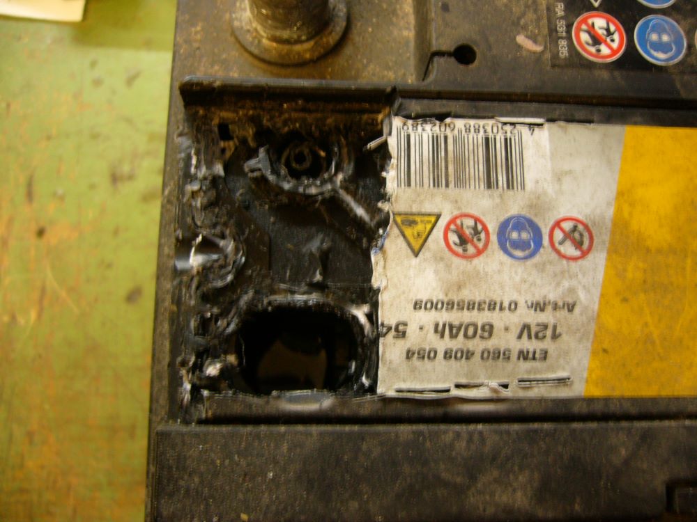

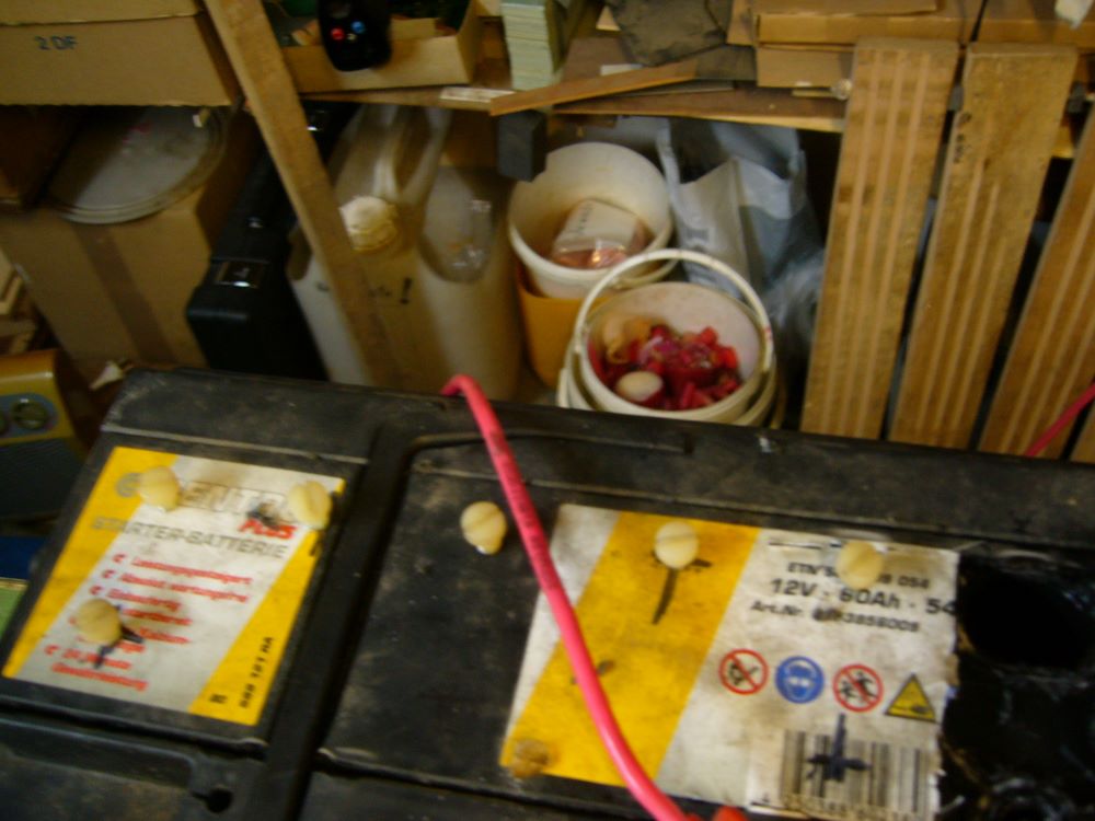

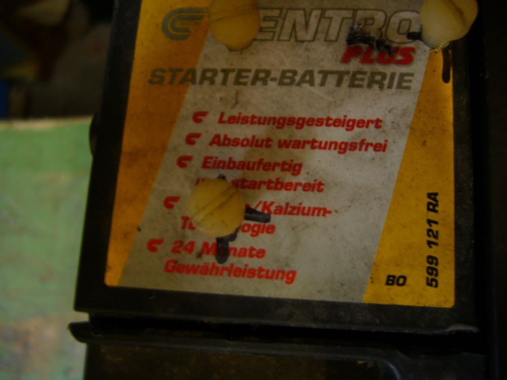

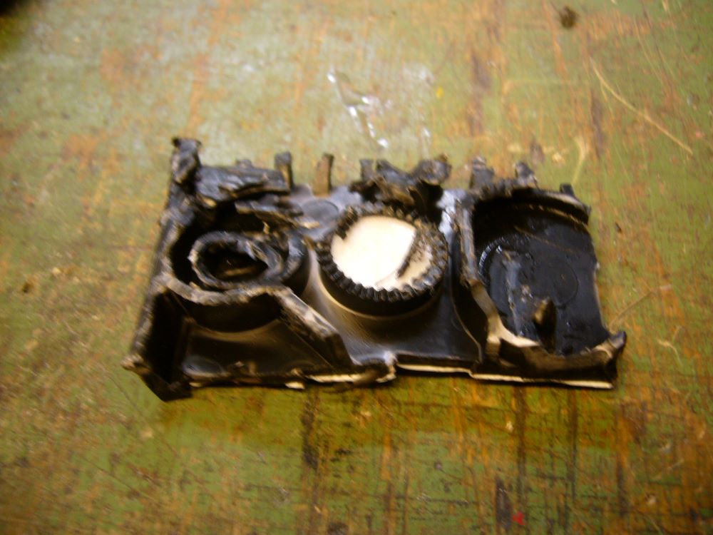

Wegen der Gasung kammen in alle Zellen ein M 5 mm Loch mit Schraube rein.
Die erste Zelle ist allerding auf und muß anders abgedichtet werden.
Mal sehen ob das mit einem Lötkolben verschmolzen werden kann .
Noch ein paar Bilder wie es aussieht.
Starter-Akku 60 Ah.
Dateiname: Erste Zelle.1..JPG
Dateigröße: 102.61 KB
Heruntergeladen: 1224
Starter-Akku 60 Ah.
Dateiname: Erste Zelle.2..JPG
Dateigröße: 96.33 KB
Heruntergeladen: 1072
Starter-Akku 60 Ah.
Dateiname: Verschlußstopfen.1..JPG
Dateigröße: 86.71 KB
Heruntergeladen: 1114
Starter-Akku 60 Ah.
Dateiname: Verschlußstopfen.2..JPG
Dateigröße: 65.67 KB
Heruntergeladen: 1101

Noch einmal 3 Std mit 3 A geladen.
Spannung auf 16,2 gesunken , Säure noch bei 1,25 aber mit grauer Färbung, nicht rötlich.
Das Releis zeigt am Amaturenbrett das Glühen an, diese Lampe geht nach kurzer Zeit dann aus, dann wirt der Lüfter etwas flotter meine Ich , erst nach ein paar min dann nochmals schneller.
Das Ding sitzt in einem kleinen Kasten mit anderen zusammen und vielen Kabeln unter der Abdeckung vom Motor.
Da mag Ich nicht selber dran rumfummeln.
Beiträge: 3558
Re: Starter-Akku 60 Ah.
Gepostet: 25.03.2021 - 20:09 Uhr  ·  #15
Dann ist es Bleistaub was die Säure färbt und kein Bleioxid. Der Bleistaub macht die Säure schwerer und verfälscht die Messung der Säuredichte. Der Bleistaub sollte nach ein paar Stunden gesunken sein und die Säure oben klarer und besser zu Messen sein.
Wo kommt der Bleistaub her? Es hatten sich Blei-Sulfat Kristalle (weiß) gebildet. Hierbei wird Blei aus dem Metallgitter gelöst und in das Blei-Sulfat Salzgitter eingebunden. Bleisulfat sieht wie Salz aus, weiß, körnig und leicht glitzern, wie Salz eben. Durch das Reaktivieren werden die Blei-Sulfat Kristalle gespalten, man spricht auch von geknackt und Schwefel so wie Blei entsteht. Das Schwefel reichert die Säure an wird also wieder aktiv, das Blei fällt zu Boden und bildet dort den passiven Bleisumpf. Am Boden ist extra Platz für diesen Bleisumpf. Bei Starter Akku ist wohl nicht allzu viel Platz. Ist der Bleisumpf so hoch, dass er das positive und negative Bleigitter berührt, kommt es zum Zellenschluss und die Zelle ist tot. Vorher steigt auch schon schleichend die Selbstentladung.
Immerhin verstopfen die an der Blei Oberfläche gebildeten Blei-Sulfat Kristalle nun nicht mehr den Zugang des Bleis auf die Säure. Aber ja, das ist eine unwiderrufliche Schädigung des Akkus, durch unzureichende Ladung. Nach mehreren Jahren Betrieb ist die Bildung eines Bleisumpfes sogar normal.
Blei-Sulfat Kristalle bringen gar nichts, sie verhindern den Zugang zur Säure, erhöhen den Innenwiderstand, reduzieren dadurch die nutzbare Kapazität und fressen sich weiter ins Blei rein. Man sollte wissen, dass so ein Reaktivieren nicht beliebig oft, z.B. jedes Jahr wiederholbar ist, weil a) der Platz am Boden begrenzt ist und b) das aktive Bleigitter ja auch endlich ist und Masse verliert.
Wenn es regelmäßig und andauern zu unzureichender Ladung kommt, dann ist der Blei-Säure-Akku der falsche Akku Typ.
Wie auch immer, mindestens einmal ein vollständiges Reaktivieren traue ich dem Akku schon zu. Die Gasblasen entstehen an der aktiven Bleioberfläche. Die graue Färbung ist ein gutes Zeichen, weil das zeigt, dass jetzt auch die unteren Bereiche reaktiviert werden. Das Reaktivieren ist beendet, wenn sich die Säuredichte und die Nutzkapazität nicht mehr sinnvoll steigern lassen.
Beiträge: 2355
Gepostet: 27.03.2021 - 18:44 Uhr  ·  #16
Nach 1,5 Tagen Pause nun Entladetest.
Spannung 12,87 V die Säure ist wieder klar und die Dichte ist 1,25 !
Endladen mit 10 A.
Nach 5 min 12,20 V.
Nach einer Std = 11,96 V 10 Ah endladen , Säure = 1,215 .
Nach 2 Std 11,5 V , 20 Ah endladen , Säure 1,165 .
Nach 2,5 Std geht die Spannung auf 10 24 V runter.
Weiter Endladen mit 2 A .
Nach 3 Std dann 6 Ah entladen und 10,8 V, also 1,8 V pro Zelle, Säure 1,09 also zu wenig Säure von Anfang an im Akku .
Nun läd ER wieder mit 3 A , geplahnte 20 Std .
Beiträge: 3558
Gepostet: 27.03.2021 - 19:30 Uhr  ·  #17
Hallo Aloys,
Spannung 12,87 V die Säure ist wieder klar und die Dichte ist 1,25!
Die Trübung scheint die Messung der Säuredichte nicht signifikant zu beeinflussen, das hatte ich anders erwartet.
Die Säuredichte bleibt also gleich egal ob klar oder grau trüb?
Immerhin die Ruhespannung stimmt. Es sind noch einige Bleisulfat Kristalle vorhanden.
Die Säuredichte müsste noch von 1,25 auf 1,30 kommen damit alle Bleisulfat Kristalle geknackt sind.
Ich weiß nicht ob das noch möglich ist.
Das Reaktivieren ist ziemlich zäh bei dir Aloys, der Akku war sehr stark sulfatiert.
Bezüglich der Säuredichte bist du wieder bei 75% SoH (bezogen auf SD 1,30).
Aber es ist ja schon sichtbar aktives Blei gelöst.
Mit deinen Daten, habe eine Abschätzung der Nutzkapazität gemacht.
Start bei Säuredichte 1,25, Endladen mit 10 A, 1h = 10 Ah Säuredichte = 1,215.
Mit meiner SoC Tabelle entspricht die Differenz der Säuredichte (1,25 - 1,215) 17,5 %.
Wenn 10 Ah 17,5 % entsprechen, dann sind 100 % 57 Ah.
Dem Akku fehlen beim Start mit SD=1,25 schon 25%.
Ich schätze du hast jetzt etwa 42 Ah Nutzkapazität. Passt das?
