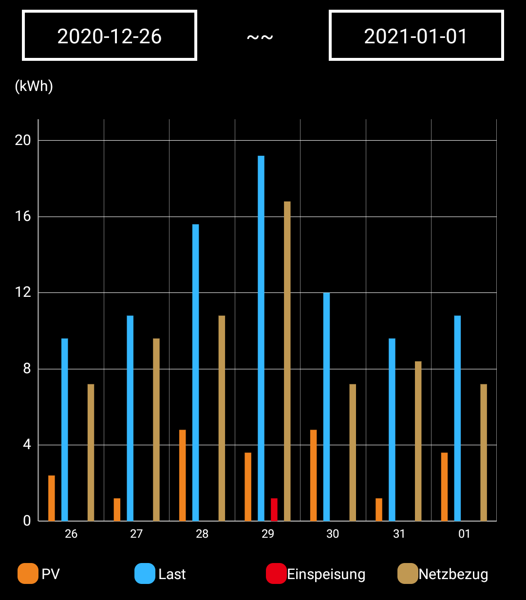

Ist traurig aber es ist so die 30 kWp PV reicht nicht aus für den Winter und von 20-30 kWh sind wir oft Meilen weit entfernt.
Der Speicher ist ein Alpha Ess Smile B3.

Was förderlich ist: Den Stromverbrauch beeinflussen, je nach Stromangebot.
Das macht er ja schon.
Sehr aufschlussreich die Energiebilanz von der Woche "zwischen den Jahren".
Nun muss man auch bei 30 kW PV genau hin sehen.

Zitat geschrieben von Selbstversorger
Nee , kann ich ja nicht kennen , wie auch , jedoch kenn ich Ertragsdaten im Allgemeinen , und eine knapp 30 kW PV macht halt im Winter trotzdem 20-30 kWh am Tag , und das ist halt bei Dir verwunderlich, weil , dass mind. 2-3 fach soviel ist im Winter, wie Dein genannter Verbrauch am Tag , da wundere ich halt warum da ein Defizit da ist an Autarkie bzw Selbstversorgung :-/ und grüble nach . Wäre sehr traurig zu höhren mit einer 30 kW PV nicht autark durch den Winter zu kommen als Einfamilien Haus in De, vielleich gebe doch mal Deine Ertrags Daten der PV bekannt ;-) ! Und auch die Einstellungen bzw Typ des Speichersythems , denn füer eine Windturbinen Integration , wird dies ehe von Nöten sein
[/quote]
Hmm super technisch versiert bin ich da nicht , da ich eher Dinge vereinfachen will um diese zu verstehen , deshalb hab ich es wohl noch nie begriffen warum es 3 Phasen gibt und auch warum Dein Energiespeicher inklusive Wechselrichter dann nur auf einer Phase opperiert macht aber SMA genauso denn da wird was auf einer Phase produziert wird dan auf die anderen schöngerechnet (denke Du hasst 2 Batteriemodule )
Systemdaten SMILE-B3 inkl. integriertem Batteriemodul
Nennleistung 3.000 W
Nutzbare Kapazität 2,75 kWh (integriert)
Netzanschluss AC-Kopplung - Einphasig
Max. Lade-/Entladeleistung 3.000 W
Der Screenschot der Erträge (ca 4 kWh pro Tag ) über Weihnnachten , ist von woher ? Hasst Du einen oder mehrere Netzwechselrichter ? Ist dies wirklich ein Gesamtbild oder nur eine Phase `?
Unabhännig davon lese ich mir alles nochmal durch ... ist ja nicht ein Leichtes da eine Windturbine einzufügen
Gruss
Lars

Re: Klein Windanlage zur Unterstützung von PV Anlage
Gepostet: 12.04.2021 - 08:06 Uhr  ·  #38
Ich sehe das ähnlich wie Lars. Wie das die 30 Kw Anlage nicht schaffen kann ist mir nicht klar, es sei denn da besteht eun Defekt oder es wird zum laden des Akkus wirklich nur eine Phase verwendet. Letzteres kann einleuchten, 30 Kw kann man jedenfalls nicht mehr einphasig ans Netz bringen.
Nochmal zum Speicher. 5 Kwh sind wirkluch extrem wenig.
Zum einen kann hier nie mit Nennleistung geladen werden da bei Sonne das kleine Ding natürlich keine 30 Kw aufnehmen kann. Zum anderen brückt ein größerer Speicher natürlich auch "Schlechtwetterperioden. Ist man mit einer entsprechenden Batteriebank z.b. 5 Tage autark in denen es im Winter nicht wirklich hell werden will, so reichen bei der hier vorgestellten Anlsgengröße wenige Stunden Ertrag aus um, einen Puffer für mehrere Tage zu schaffen.
Was auch bedacht werden sollte ist die Anzahl der Zyklen. Ist der Akku so klein wie hier ausgelegt und es fällt quasi fast jeden Tag ein Vollzyklus an, so ist der Akku nach wenigen Jahren hinüber. Ein z.b. doppelt so großer Akku macht in gleicher Zeit nur die Halbe Anzahl an Zyklen. Eine Erweiterung bietet somit längere Autarkie, kostet aber im Endeffekt auf sin paar Jahre gerechnet nicht mehr. So ein System sollte mindestens 3-4 Tage Puffer besitzen. Das schafft nicht nur Sicherheit sondern schon auch die Technik und verlängert das Akkuleben um ein Vielfaches. Noch dazu kann der Akku auch entsprechend viel schneller geladen werden bzw. in gleicher Ladeteit nicht nur einen Bruchteil der Energie aufnehmen die die PV liefert.
Ein höherer Autarkiegrad wird hier auch mit Windrad kaum möglich sein wenn die Akkubank nicht erweitert wird. Das ist hier wirklich ein tolles Beispiel von Fehlauslegung der Komponenten. Werden hier ein paar Tausender in die Erweiterung der Akkubank investiert dann wird das System auf jeden Fall am Ende autarker sein als durch die Anschaffung eines Windrades, zudem wie bereits erwähnt auch deutlich langlebiger. Das Windrad wird selbst bei Starker Bewölmung stehs deutlich wrniger liefern als die PV - bringt also nur nachts einen Vorteil und das natürlich auch nur bei entsprechend Wind. Ist dervgrad nicht vorhanden, so ist der Akku am Morgen genauso leer wie jetzt auch.
