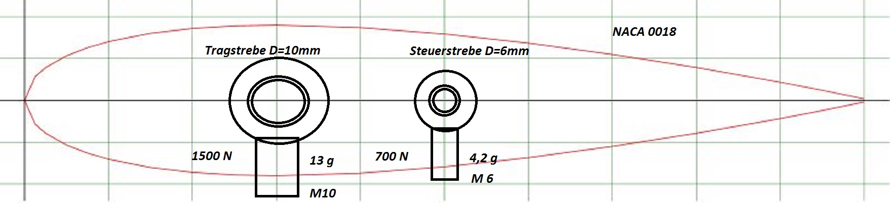

Hallo Freunde des Windes, nach längerer Krankheit melde ich mich auch mal wieder, hatte viel Zeit zum lesen im Vorum.
Den Darrieus auf dem Hausdach hab ich aufgegeben weil das mit dem wenigen Wind bei mir ( Windatlas 3,2 m/s, eigene Messung über 1 Jahr mit Wetterstation auf dem Kamin in Firsthöhe ergab: 1 - 2 m/s = 28% der Zeit, 2 - 3 m/s = 19%, 3 - 4 m/s = 12%, 4 - 5 m/s = 5%, 5 - 6 m/s = 3%, 6 - 7 m/s = 2% und alles darüber zusammen nur 2 % der Zeit.) einfach nichts bringt. ich muß höher hinaus und das geht vom Dach aus nicht.
Daraus habe ich den Schluß gezogen das das Windrad viel größer werden muß um bei diesen Windverhältnissen genügend Energie zu ernten, ich denke an 2m Durchmesser und 2m Höhe und es sollte schon bei 2 m/s zu laufen anfangen und bei 3 m/s ordentlich Strom abgeben, wobei ich einen 48V LiFepo4 Akku, 13 kWh an meiner 10 kWp PVA habe. Diese Anlage läuft recht gut, im Sommerhalbjahr hab ich deutlich Überschuß und muß einspeisen aber im Winter bringt das alles fast nichts und ich muß ordentlich zukaufen. Genau das Problem möchte ich reduzieren.
Den Mast auf dem Dach kann ich für ein so großes Windrad vergessen, da setze ich jetzt einen 500W Horizontalläufer aus China drauf den ich am Blackfriday für 200€ erstanden habe. Der kommt jezt 3 m über den First samt der Wetterstation, mal schauen ob da nennenswertes raus kommt.
Der große Darrieus kommt auf einen 9m Gitterrohr - Klappmast ( habe 3 Stück 3 m Traversen Tuss F34 gekauft) für den ich gerade den idealen Standort suche, Ich habe ein recht steiles Hanggrundstück das fast bis zur Kuppe reicht von der ich aber leider Abstand halten muß weil dort eine Straße vorbei führt.
Ist meine momentane Überlegung richtig oder gibt es eine bessere Lösung?
Ich fürchte das größte Problem wird, einen so großen Darrieus sturmsicher zu machen. Die Rotorblätter werden sehr leicht aus CFK gebaut mit beispielsweise einem 10mm CFK-Rohr im Schwerpunkt auch als Befestigungspunkt für den Tragarm, in 1 m Abstand den 2. Tragarm. Befestigt mit Igus Kunststoffgelenkkopf ( Tragkraft rad. 1500 N ). Ich hatte inzwischen mehrfach mit gesteuerten Darrieus experimentiert ( Exzentergetriebe oben drauf ) aber das waren lauter instabile Klapperatismen, nicht Alltagstauglich. Dabei hat sich aber die Bauweise der Tragfläche mit eingelegtem Rohr als Versteifung des Rotorflügels und Gelenkbefestigung der Streben bewährt. In dieser Bauart möchte ich nun eine Sturmsicherung bauen.
Die Steuerstrebe soll hierbei über Fliehkraft die Verstellung des Rotorflügels bei zunehmender Drehzahl realisieren. Das heißt das mit zunehmender Drehzahl die Steuerstrebe gegen eine Druckfeder weiter herausgezogen wird und dadurch die Hinterkante das Rotorflügel nach außen gekippt wird. Ist das tauglich als Sturmbremse und wieweit müßte sie herausschwenken bis die Bremswirkung eintritt ?
Ich denke an das Profil NACA 0018, das dicke Profil brauche ich um die Gelenkköpfe unter zu bringen und eine Profilbreite von 25 cm. Wie viele Rotorblätter sind da sinnvoll, 3 oder 4?
Da stehen jetzt viele Fragen aber ich bin mir sicher, das ich hierzu auch viele nützliche Antworten bekomme.
Schon mal herzlichen Dank

NACA 0018 mit Streben
Dateiname: Naca 018 mit Streben.jpg
Dateigröße: 130.55 KB
Titel: NACA 0018 mit Streben
Information: Querschnitt Rotorblatt

CFK Flügel können wirklich sehr leicht gebaut werden.
10 mm Rohr halte Ich aber für sehr dünn bei 4,5 cm dicken Flächen.
Als Befestigungspunkt sicher gut geeignet, Ich würde breite dickere CFK Bänder vor und hinter der Befestigung einlaminieren , die sind dann am längsten Hebel im Profiel !!
Die Befestigung der Flächen sind bei 20 % und 80% der Flächenlänge, also 40 cm von oben und unten am wirkungsvollsten.

Hallo Aloys,
mit den Kunststoff-Gelenkköpfen gibt es Platzprobleme, bei 10 mm Rohrdurchmesser ist der Außendurchmesser des Gelenkkopfes 30 mm so das genügend Platz für ein Gehäuse vorhanden ist ( 45mm Profildicke ) in dem sich der Gelenkkopf frei bewegen kann.
Bei einem 12mm Rohr wird er schon 34mm was noch rein ginge aber knapp wird. Die nächste Größe ist 16mm was dann schon einen Gelenkkopf-Durchmesser von 42mm bedeutet. Hierzu müßte man den Flügel auf 30cm verbreitern ( 54mm Profildicke ) um genügend Einbauraum zu bekommen. Wieviele Flügel währen dann optimal, 3 oder 4 ?
Ich habe vor den Flügel aus 50 cm Segmenten aufzubauen so das sich alle 50 cm ein Schott bildet an dem das Flügelprofil mit dem Rohr verbunden wird. Das sollte genügend Steifigkeit ergeben. Erst wenn die alle zusammengeklebt sind wird der Flügel außen ganzflächig mit CFK wie eine Bespannung weiter laminiert und soll so seine endgültige Steifigkeit erhalten. Auf diese Weise wird auch die Form zur Herstellung der einzelnen Segmente handlicher.
Ich hoffe so das ich mit 1 kg Gewicht pro Flügel hinkomme, damit die zulässige Drehzahl nicht zu niedrig ausfällt.

Der Aufbau der Blätter ist dann schon stabiel genug mit CFK Aussenhaut, welches Gewicht hat das Gewebe, Leinenbindung ?
An der Öffnung für die Gelenke würde Ich einen Extrastreifen zusätzlich mit einlegen.
50 cm von Aussen ist auch noch sehr gut bemessen.
Werden die Profile aus Sterodur geschnitten ? (blau oder grün ) ?
Das Gewicht der Flügel hat aber nichts mit der Drehzahl zu tun.
Die SLZ 3 finde Ich sehr obtimistisch da die Belastung sehr wirksam sein wirt, da hab Ich aber keine Erfahrung.
Generator mit höchst möglicher Spannung nutzen, ruter regeln ist immer einfacher , auch für Elektronik.

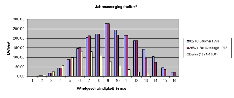

Herbert, bezüglich 2 bis 3 m/s gibt es aus meiner Sicht 2 Illusiononen.
1. Ist der Darrieus generell nicht unbedingt anlauffreudig. Es sei denn es ist ein sog. Gesteuerter. Da ist es besser.
2. Ist in 2 bis 3 m/s nur ein Katzenpfütz an Energie drin.
Aber in jeder Weibull-Verteilung ist ne gewisse Wahrscheinlichkeit, dass es auch mal etwas mehr wird mit dem Wind.

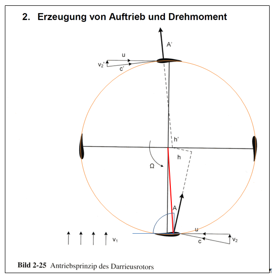

Da es auch Aloys interessieren wird, und vielleicht kommt es bei Dir noch zurecht:
Der viel beschreibene negative Anstellwinkel, also Hinterkante leicht nach innen
ergibt sich nach meiner Anschauung eher nebenbei.
Nämlich dadurch, dass die Blätter etwa in Profilmitte befestigt werden.
Veranschaulichung an einem von mir erweiterten Bild von Prof. Gasch aus Gasch/Twele Windkraftanlagen 7. Auflage:
Mal davon abgesehen, dass wohl auch der Herr Prof. der Annahme aufgesessen ist, dass sich solche Profile auf der Kreisbahn so verhalten wie symmetrische im linearen Luftstrom (dachte ich vor 10 Jahren auch), ist das eine sehr anschauliche Darstellung.
Ich habe rot eine Version der Befestigungsstrebe zum Druckpunkt eingefügt.
Da auf diesen Kräfte und Winkel bezogen werden, sieht man, dass sich zwischen Profilsehne und Strebe ein Winkel kleiner 90° ergibt. Sind hier etwa 4 °.
Das ist der Winkel, um den das Blatt gedreht werden müsste, wenn nahe dem Druckpunkt befestigt wird.
(Hier nicht mehr, denn so steht es richtig. Drehung also bereits erfolgt.)
Geschieht das nicht, und die Profilsehne steht senkrecht zur Strebe dann, und nicht mehr tangential zum Laufkreis,
verkürzt sich die Hebellänge h. Damit wird das Antriebsmoment vermindert.
Der Hebel auf der Leeseite h' wird zwar länger, aber dort hat der Wind schon an Stärke verloren. Daher ist v2' auch kürzer als v2
Der verlängerte Hebel wirkt sich also geringer aus.
Das mögen die Zusammenhänge sein, weswegen manche Darrieus im Windkanal so garnicht laufen wollen. Sonst natürlich auch nicht.
Also so oder so Profilsehne möglichst tangential zum Laufkreis!
Bei Befestigung in Blattmitte automatisch gegeben,
bei Befestigung nahe dem Druckpunkt bzw. kurz daneben, dort wo die größte Profildicke herrscht, Hinterkante einige Grad nach innen.

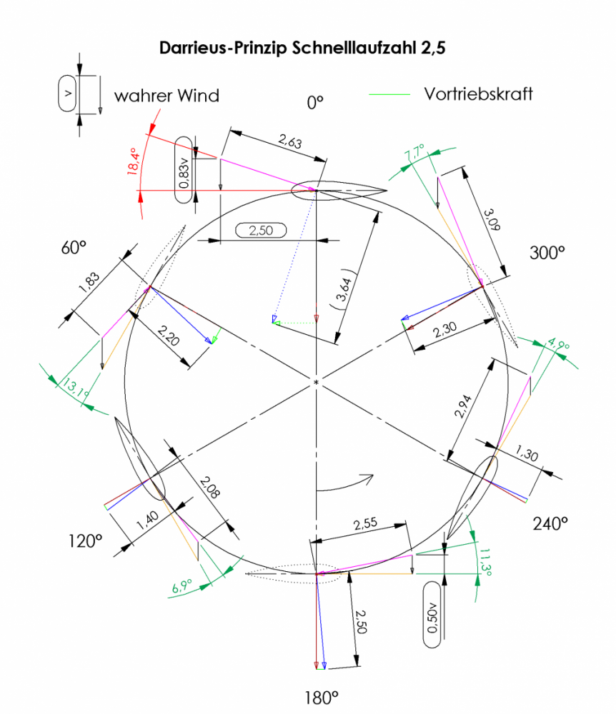

Zum gewissen Einbauwinkel mal noch:
Zusätzlich zum tangentialen Einbau macht es tatsächlich Sinn, die Hinterkante noch etwas mehr zum Drehzentrum zu nehmen. Dazu folgendes Bild.
Zeigt die Verhältnisse an einem Blatt in 6 Stellungen, oder einem 3-Blättrigen in 2.
Wind kommt von Oben, 0°.
Dort ist der Stallwinkel für NACA 0018 mit ca. 15° bereits überschritten, daher rot.
Strömung reißt dennoch nicht ab, da sie dazu eine gewisse Zeit brauchte, die sie nicht hat. So die Theorie.
Dennoch ist es sinnvoll, diese Stellung zu entlasten, durch Drehen des Blattes (aller Blätter) um ca. 3,5° mit der Hinterkante nach Innen.
Nun ist das aber so, dass eine Verminderung von Alpha in der Luv-Seite eine Erhöhung auf der Lee-Seite bewirkt, also unten.
Das macht aber nichts, da dort Reserven bestehen.
Mit der Korrektur von - hier 3,5° - hätte Luv und Lee dann etwa gleiche Anstellwinkel.
Da die derzeit anerkannte TSR für bestes Cp wohl 2,75 ist, genügt sicher eine Blattdrehung von ca. 3°.
Das wird sich auch auf das Anlaufverhalten gut auswirken, denn das ist ansonsten ein Mysterium.

habe deinen Beitrag lange studiert ( bin gerade bei der Chemotherapie im Krankenhaus ) und habe da folgende Verbesserungen an meiner Konstruktion entsprechend deiner Mess- und Simulations_ Ergebnissen:
1. Ich schaue das ich die beiden Längsrohre in dem Rotorblatt beide auf 10 mm bringe und diese symetrich zum Schwerpunkt (0,45 ) einbringe. Müßte bei NACA0020 knapp gehen. Damit würde die Tragstrebe und die Steuerstrebe durch die Fliekraft gleich belastet werden. Das ergäbe eine Gesamtzulässige Zugkraft 6000 N pro Rotorblatt ohne Sicherheiltsfaktor. Somit währe auch ein größerer Rotordurchmesser oder höhere Drehzahl als in der Urversion möglich. Durch die auf 200 mm gekürzten Teilsegmente ergibt sich eine Verlängerung der Rotorblattlänge auf 2200 mm was auch deinem Vorchlag entspricht. Das ergibt sich aus 5 Segmenten = 1000mm zwischen den Befestigungen an den Streben und 3 Segmenten außen = 2 X 600 mm.
2. Die horizontale Anordnung der Trag - und Steuerstreben haben zur Folge, das die Tragstrebe ( ohne Abstützung ). wesentlich steifer ausgeführt werden muß, sie soll ja das gesamte Gewicht des Rotorblattes tragen. Da stelle ich mir ein savoniusartiges Profilteil ähnlich einer Regenrinne in CFK vor, das gleichzeitig eine Anlaufhilfe darstellen soll. Andrerseits soll es bei höherer Drehzahl nicht zu sehr bremsen, also recht äorodynamisch bauen.
3. Die Fliehkraftbremse durch den veränderlichen Anlenkwinkel des Rotorblattes sollte ich so auslegen, das er beim Start bei ungefähr -3 bis -5 Grd liegt, bei ungefähr 4 m/s Wind bei ungfähr 0 Grd und bis 10 m/s bis auf 5 Grd kontinuierlich ansteigen um die Drehzahl nicht weiter ansteigen zu lassen. Dies müßte durch eine angepaßte Druckfeder möglich sein.
Hierbei müßte natürlich noch das Bremsmoment der beiden Generatoren beim Ladevorgang berücksichtigt werden, was ja auch vom momentan herrschenden Ladezustand abhängig ist. Wie könnte man das richtig dimensionieren ohne eine echte Messung?

zu 1:
Sonst ja möglichst im Schwepunkt Aufhängung, wenn mit jeweils 1 Strebe.
Aber dann eben keine Wirkung der Fliehkraft.
Bei 0,3 Profillänge sollte aber genügen.
Steuerstrebe kann dann zarter ausfallen.
Das Problem: Über 0,3 Profil-Länge gehen auch die Carbongurte.
Wenn man bei z.B. 0,2 und 0,6 durchschraubt und ne U-Brücke aufsetzt, hat man wieder alle Freiheiten.
zu 2:

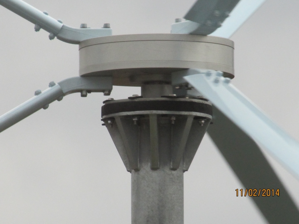

Der Vollständigkeit halber mal ein Bild, wie das bei der SL 30 gelöst wurde.
Darunter der Versuch einer halbherzigen Körperschallsperre.
Die Holme könnten sogar Steuerrohre von Hängegleiterrn sein, z.B. https://finsterwalder-charly.d…angen.html Mittlere Version dann.
Werden sogar auf Länge zugeschnitten.
Wenn es bei Dir nach oben und Unten zu schlabbrig wird, kannst Du auch mit Teilverschwertung arbeiten: Die Ecken aussteifen.
